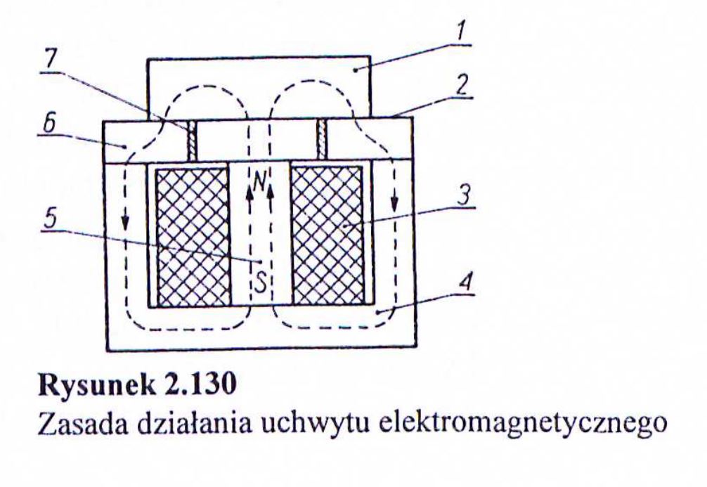

Chciałbym zrobić malutki stolik elektromagnetyczny do mojej szlifierki. Jaka jest zasada dzialania takiego stołu? Wiem że w środku znajduje się cewka zasilana prądem stalym. Widziałem też na jakimś zdjęciu że jest jedna cewka wokół rdzenia ciągnące go się od początku do końca stołu i na tym jest położona płyta zbudowana na przemian że stali i np wkładki z brązu. Nie rozumiem natomiast jak te wkładki stalowe mają różne polaryzacje N/S skoro zamykają pole magnetyczne cewki z jednej strony np. N. Wtedy każda sekcja na stole ma np. N i po polozeniu przedmiotu nie będzie przyciągany ponieważ pole zostało zamkniete wcześniej przez te metalowe wkładki. Czy mógłby mi to ktoś prosto narysować?

Cytat z książki "Uchwyty obróbkowe" Felda:
Na rdzeń (5) elektromagnesu jest nawinięte uzwojenie (3). Rdzeń ściśle przylega do płyty górnej (6) oraz do obudowy (4), do której jest przykręcony. Płyta górna jest podzielona na segmenty niemagnetycznymi przekładkami (7), np. z miedzi, z których środkowy przylega do rdzenia elektromagnesu a boczne do obudowy. Przedmiot zamocowany (1) o wymiarach większych od odległości między niemagnetycznymi przekładkami jest ułożony na płycie górnej. W celu zamocowania przedmiotu podłącza się uzwojenie elektromagnesu do źródła prądu stałego. Przepływający przez uzwojenie prąd wytwarza pole magnetyczne, którego linie sił przebiegają przez obudowę, płytę górną, przedmiot i rdzeń. Przekładki magnetyczne (7) uniemożliwiają zamknięcie się strumienia magnetycznego wewnątrz płyty górnej, lecz tylko przez zamocowany przedmiot, co warunkuje wystąpienie sił przyciągania. W celu odmocowania przedmiotu włącza się na chwilę prąd o przeciwnym kierunku przepływu, dzięki czemu następuje usunięcie tzw. magnetyzmu szczątkowego i po wyłączeniu prądu przedmiot można swobodnie zdjąć.
Są jeszcze uchwyty magnetyczne (z magnesami trwałymi).
