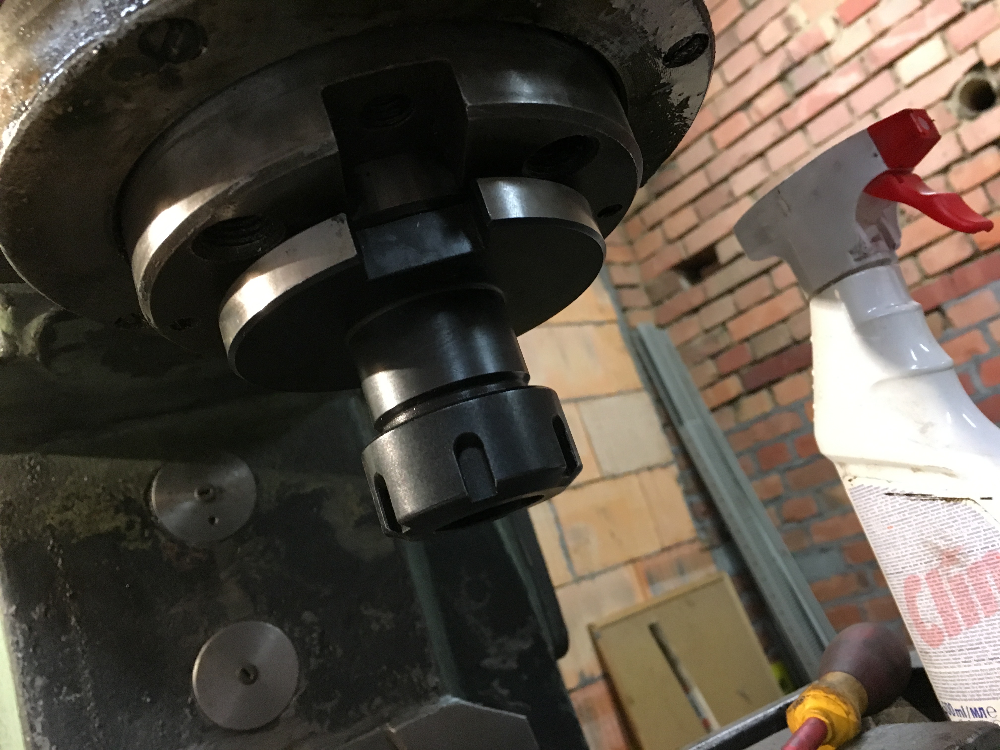

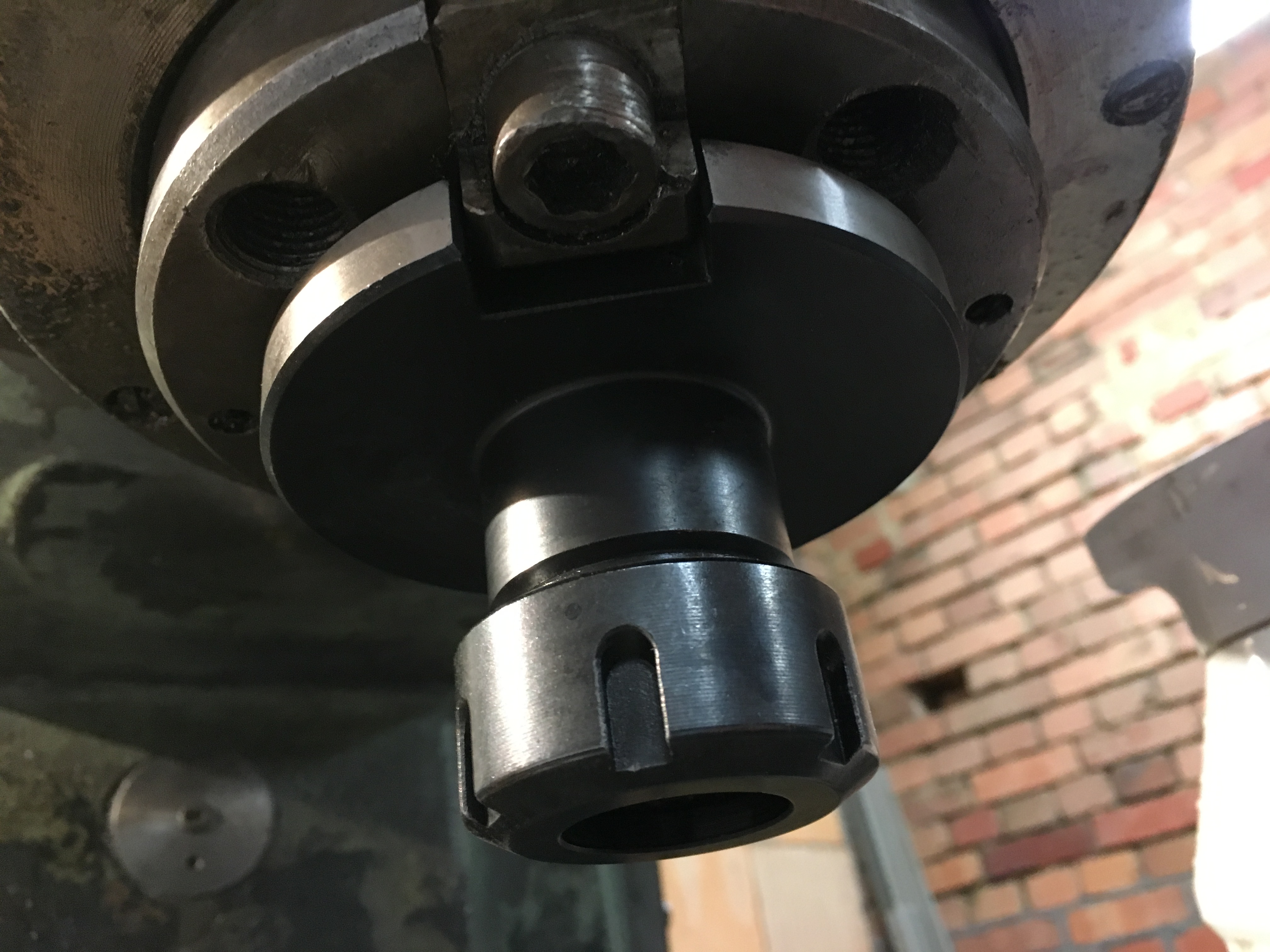

Dzisiaj pojawiło się natomiast kolejne pytanie. Końcówka wrzeciona z założoną oprawką ER32 wygląda tak:
Nie wiem jak się nazywa ten element, który jest przykrecony śrubą imbusową, (zabierak?), ale u mnie jest tylko jeden, a miejsce jest na dwa. Czy to tak może pracować? Czy musze dokupić/dorobić taki element? Jeśli dokupić to pod jaką nazwą tego szukać, jeśli dorobić to z jakiego materiału?

To jest kamień wrzeciona, powinny być w zasadzie dwie sztuki. Ja kiedyś dorobiłem takie kamienie z trzonka noża tokarskiego a jak ma być na bogato to>>tu<< można kupić gotowce.

No i elegancko, akurat ostatnio przywaliłem nożem w uchwyt i mi został trzonek to będzie pierwsze frezowanie na nowej maszynie :)

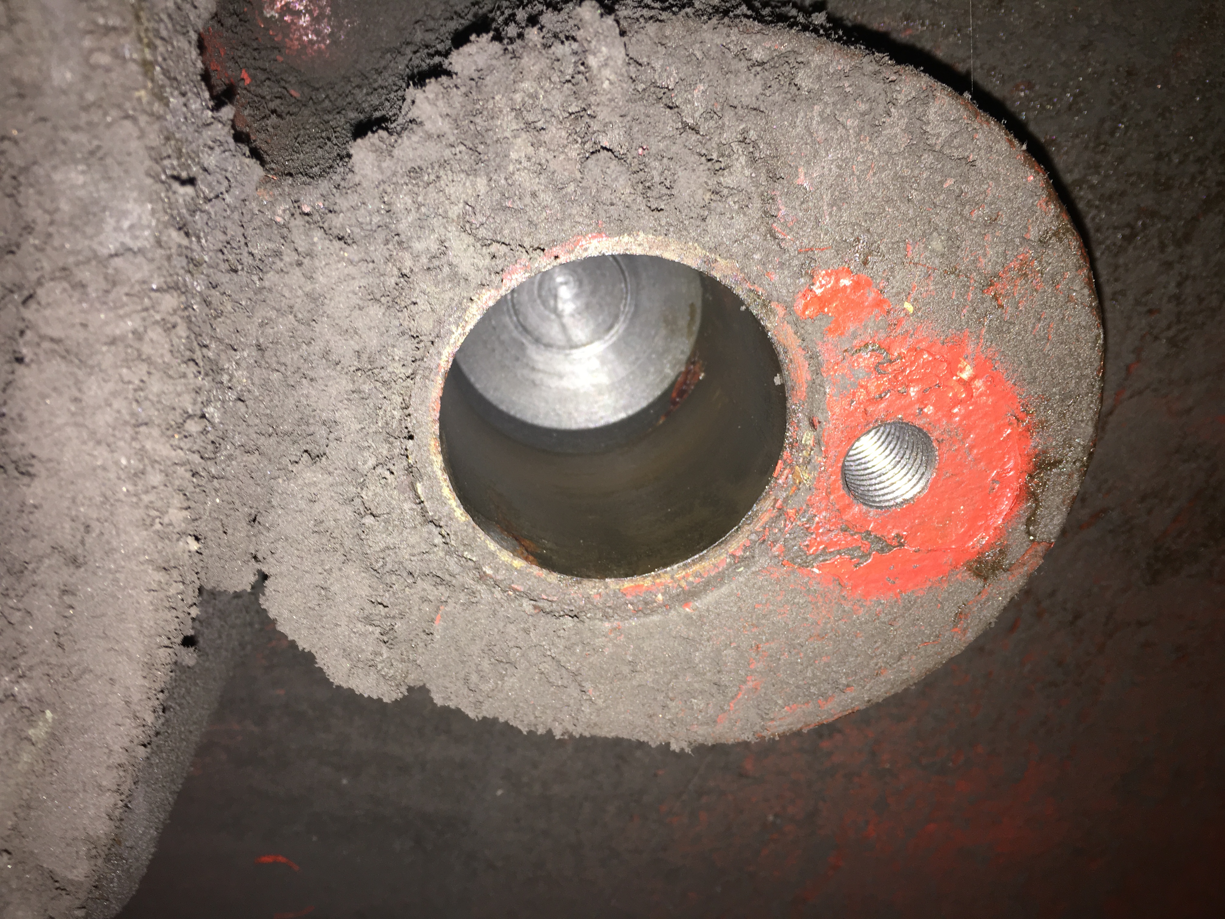

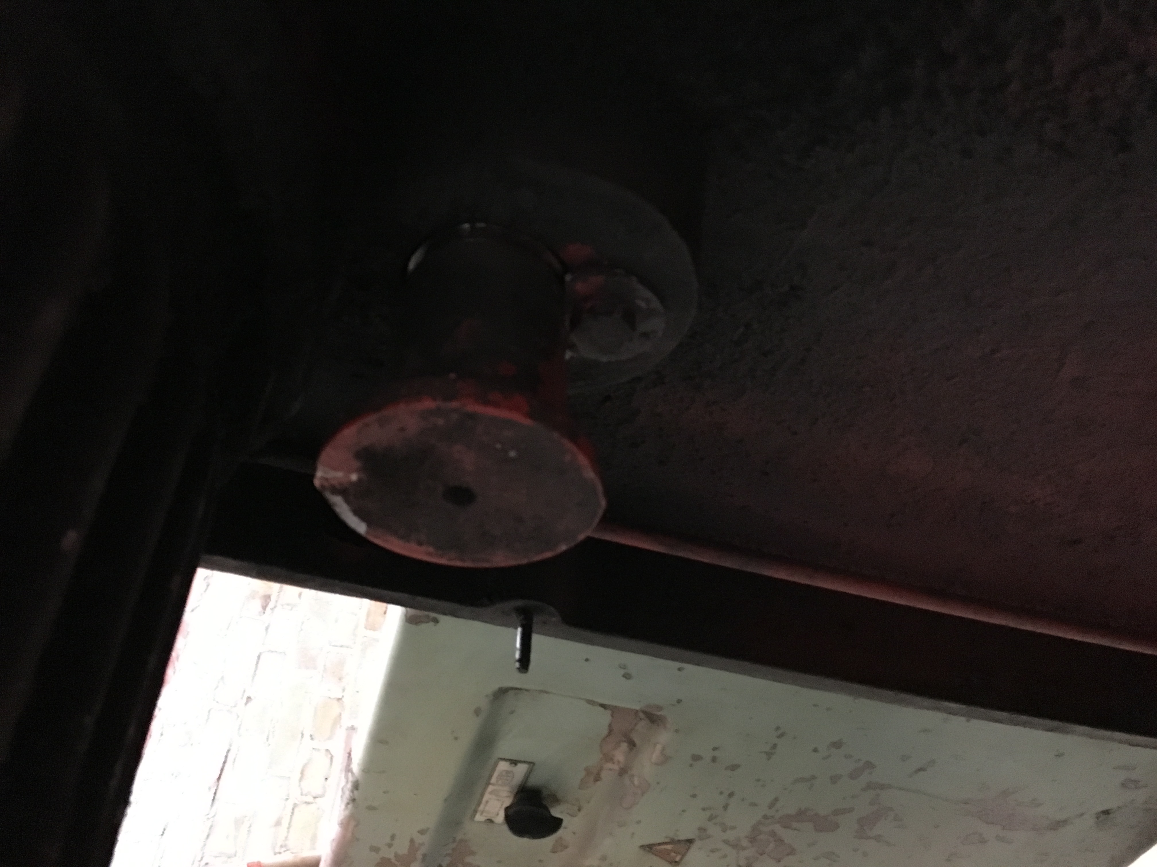

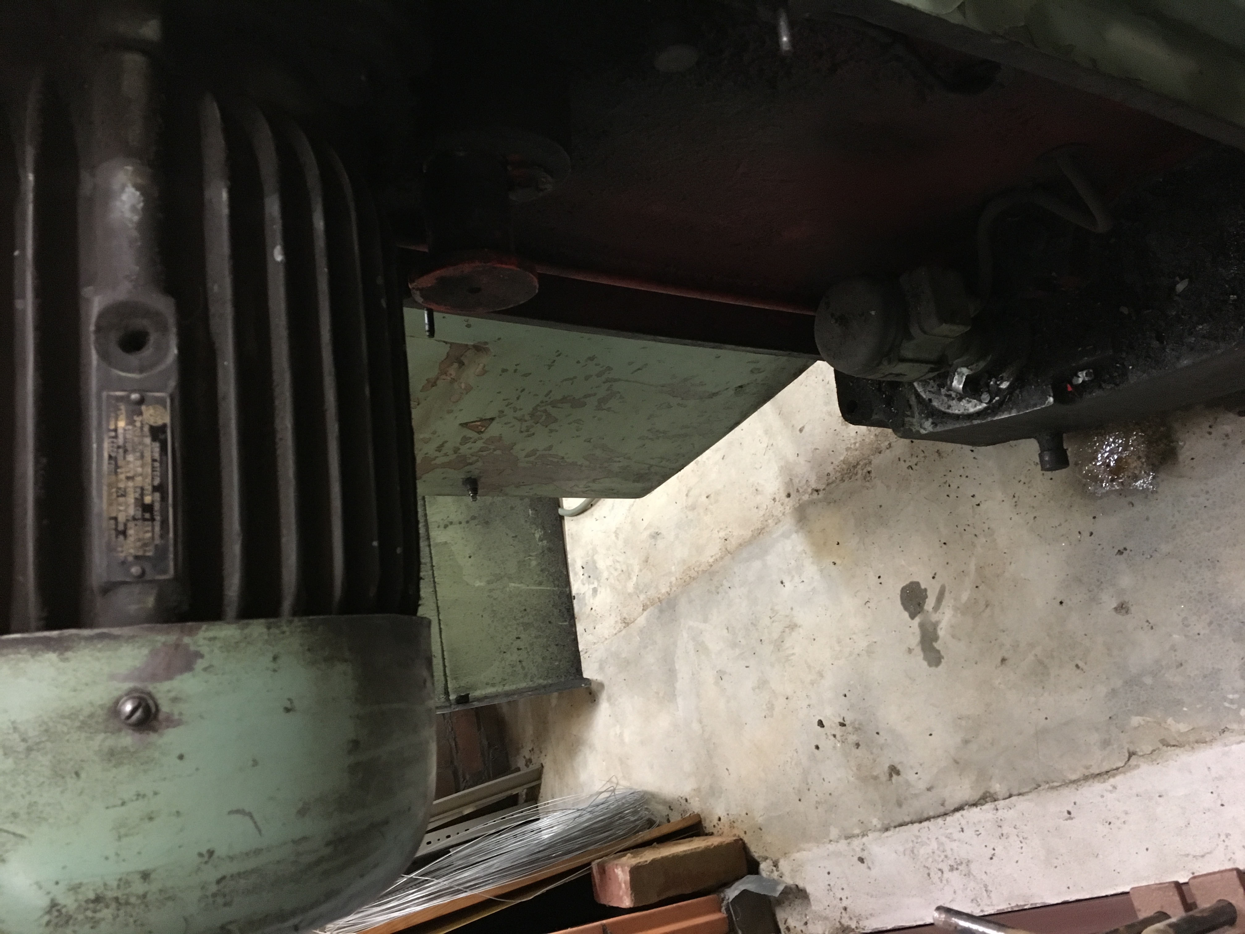

A teraz kolejna zagadka. Z tyłu frezarki, pod silnikiem
jest takie coś:
Odkręciłem srubę, która blokowała to i moim oczom ukazał się taki widok:
Wygląda to jak jakiś korek czy coś, ale nie wiem co by miał zatykać. DTR milczy całkowicie na ten temat, nawet nie ma tego na rysunkach poglądowych.
Ma ktoś pomysł co to może być?

Panowie wracając do kamienia wrzeciona. Obejrzałem kilka filmów na youtube i na większości z nich ten kamień jest tylko jeden.
Orientuje się ktoś czy jest tak w jakimś konkretnym celu? Na innych frezarkach rzeczywiście w większości są dwa.
Czy praca z jedny kamieniem może zaszkodzić narzedziu czy uszkodzić wrzeciono?

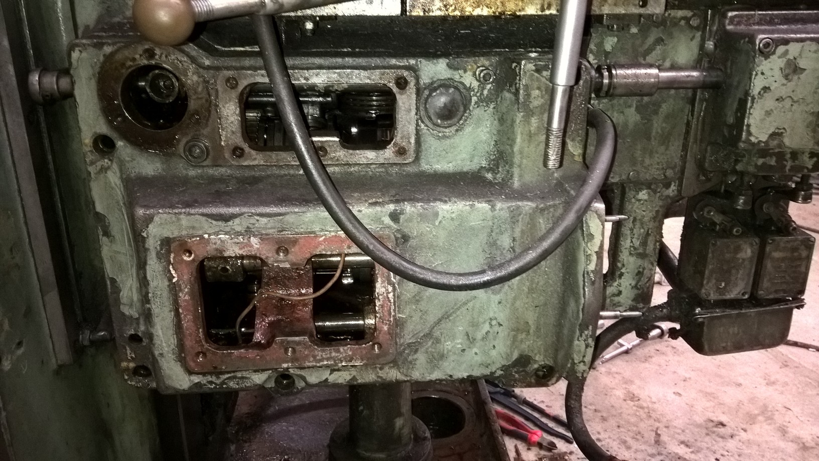

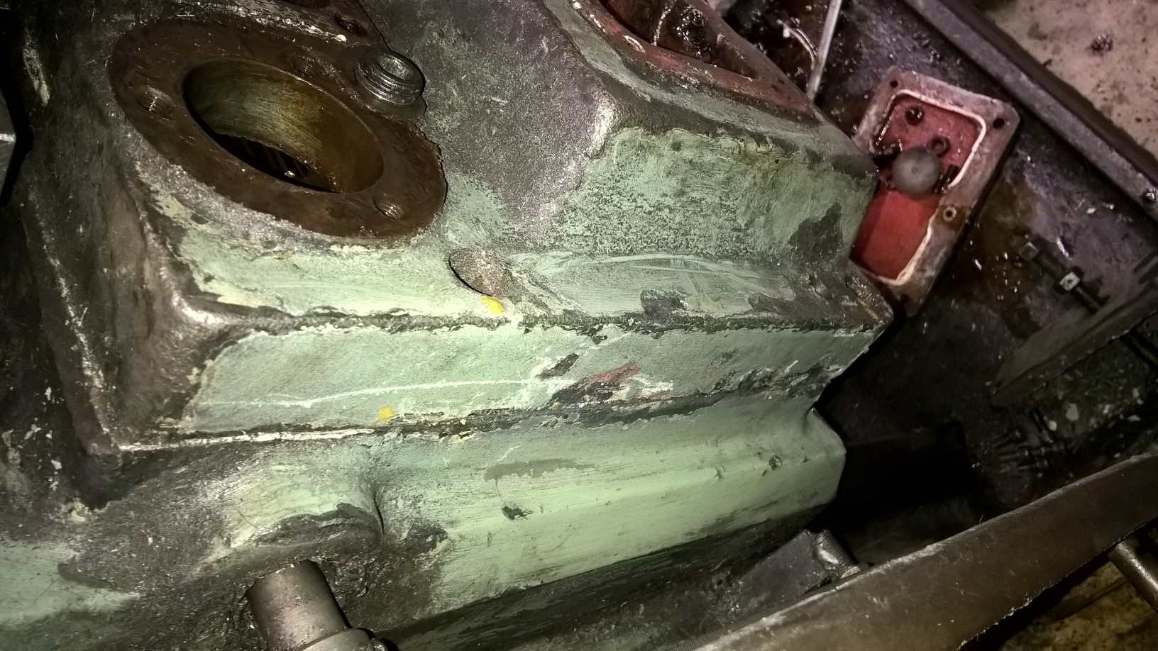

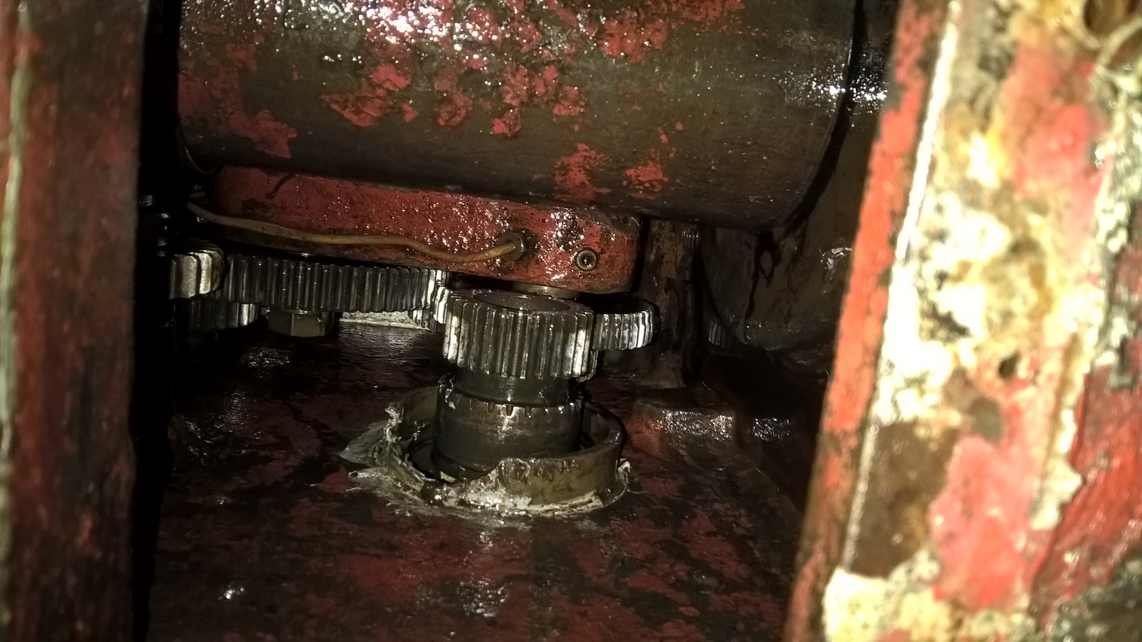

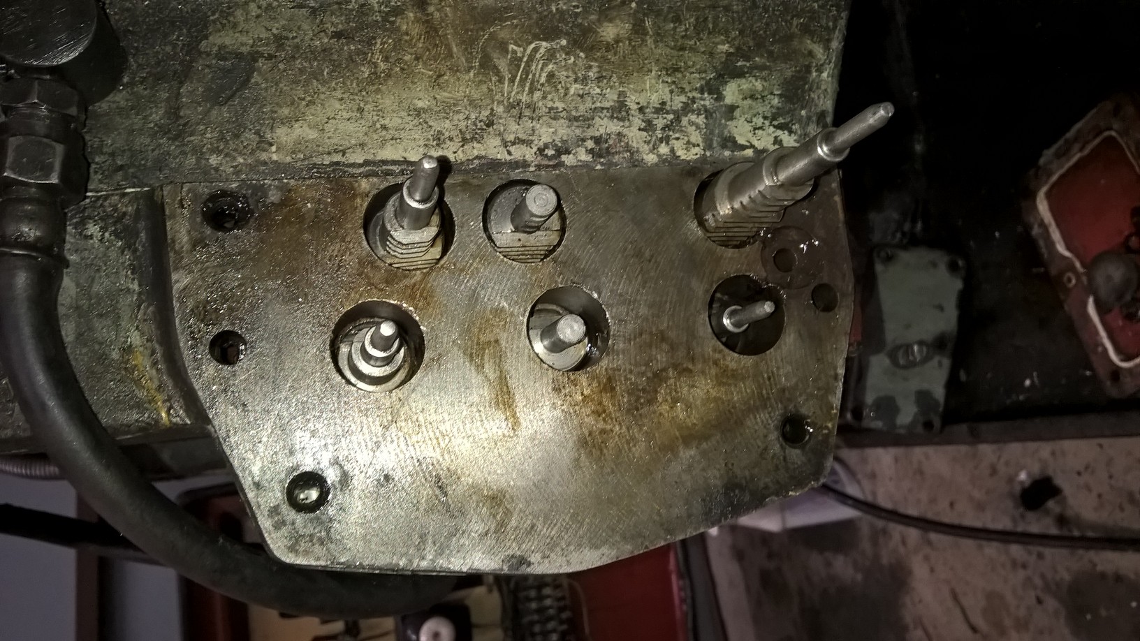

Dzisiaj postanowiłem wypatroszyć wszystko co związane z posuwami w celu oględzin i podjęcia decyzji czy remont czy od razu przeróbka na CNC. Po odkręceniu wszystkich pokryw, śrub które mocują skrzynkę posuwów do wspornika, zabrałem się za jej wyciąganie. Niestety ani prośby ani groźby nie skutkowały. Skrzynka ani drgnie. Na zdjęciach widać miejsce łączenia ze wspornikiem, wypływa stary silikon. Możecie koledzy podpowiedzieć jak sobie z tym poradzić? DTR milczy na ten temat.
Zdjęcia skrzynki prędkości:

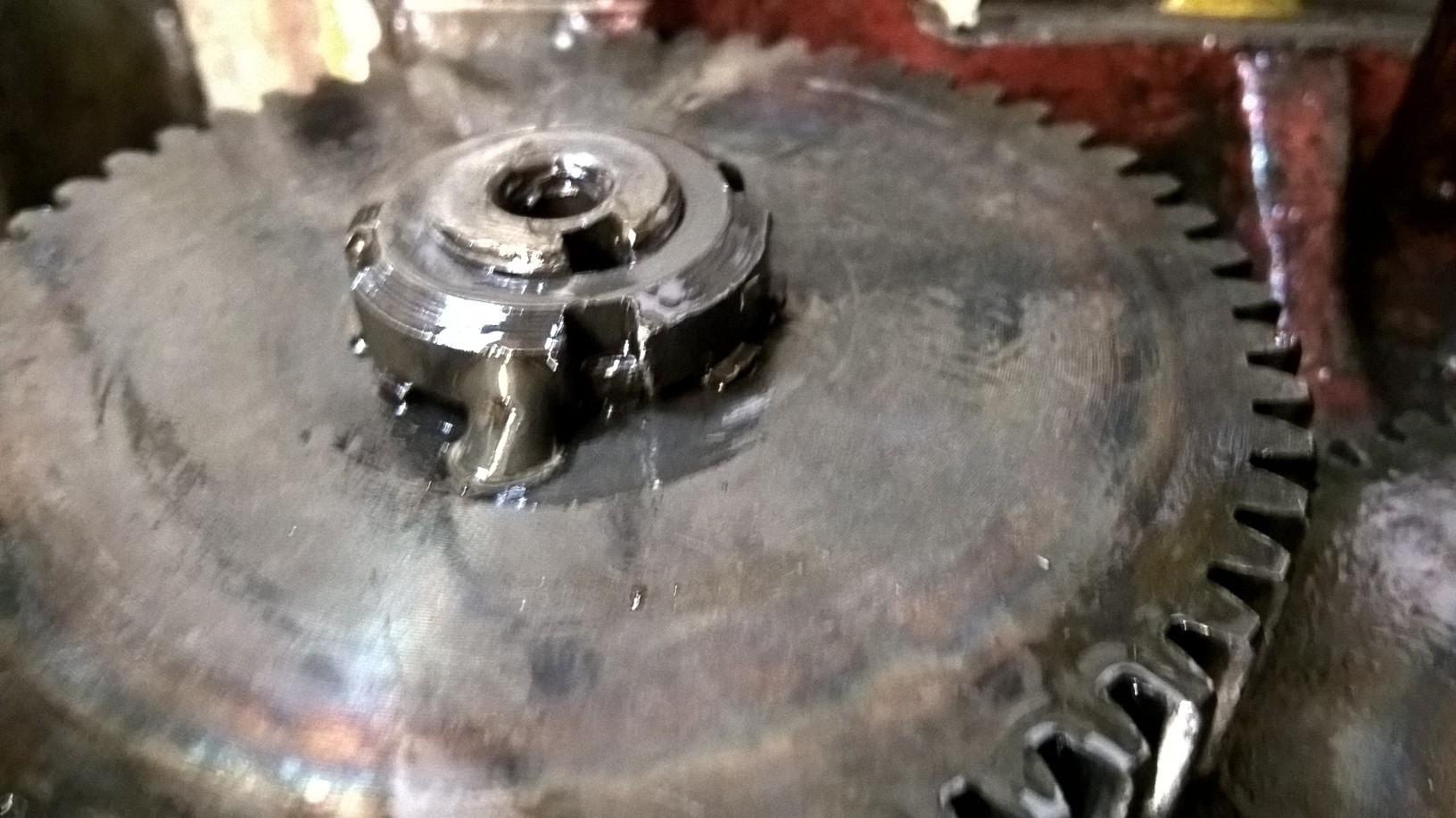

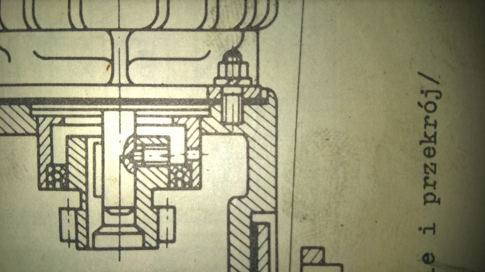

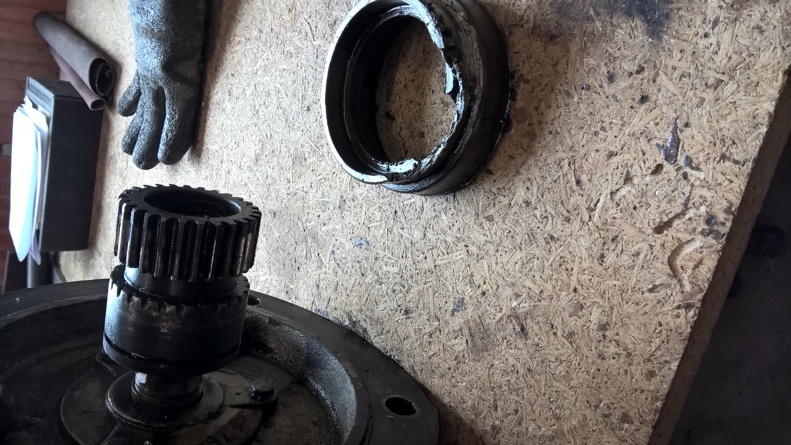

Zdemontowałem też silnik posuwów, widać było że w tym miejscu ktoś już coś kombinował. Tak to powinno wyglądać wg DTR:
A tak wyglądało u mnie:
Zwórćcie uwagę na brak łożysyka w pękniętym kołnieżu, koła zębate też w tym miejscu wyglądają tragicznie. Koło zębate na wale silnika trzymalo się tylko na robaczku i latało po 0,5cm w każdą stronę, koło zębate wogóle nie jest spasowane z wałem silnika, a klin był zamontowany w złą stronę :)

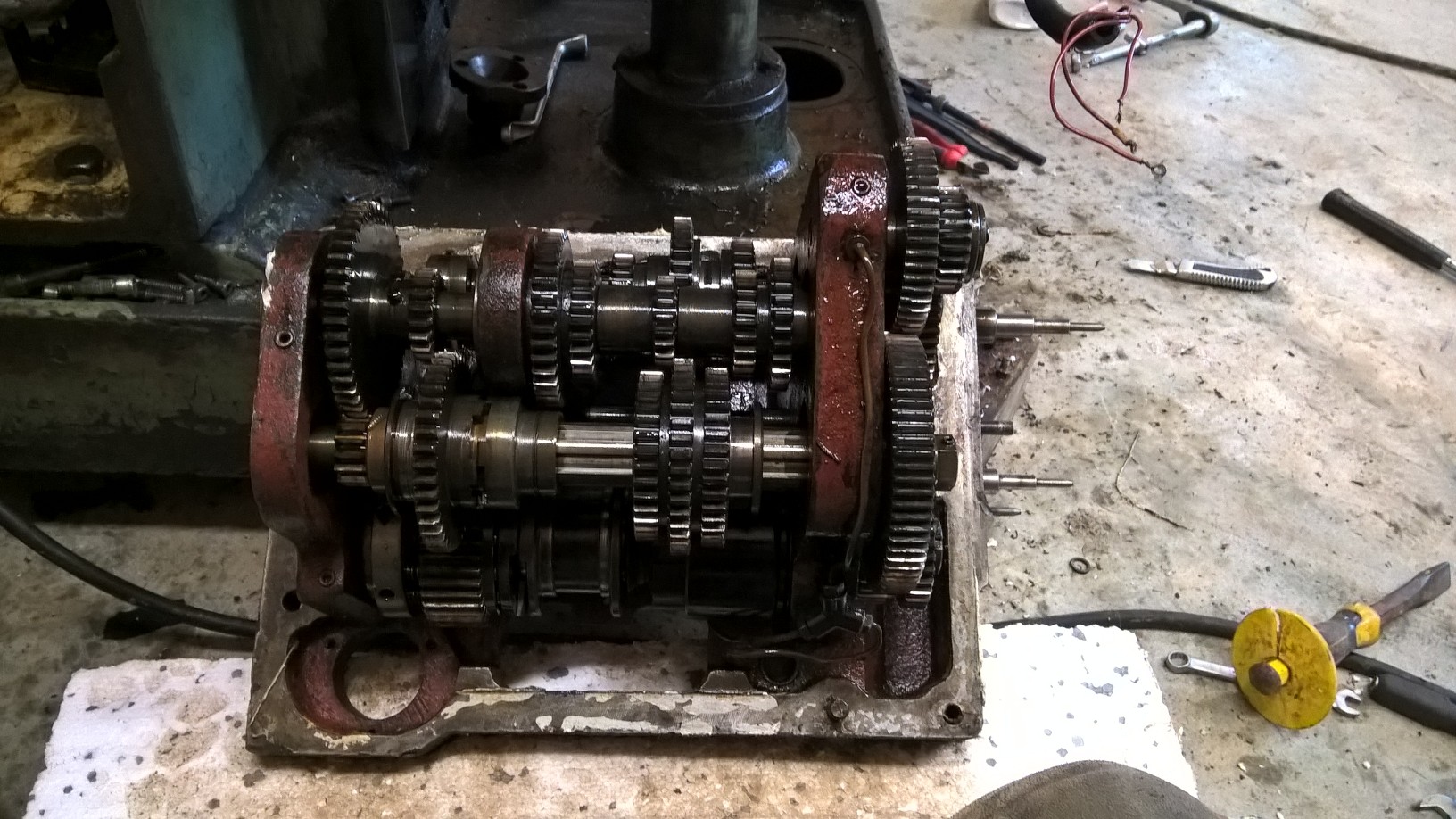

Udało się. Okazało się że to nie pokrywa, a cała skrzynka posuwów, waży chyba ze 100kg, ledwo ją wytargałem. Trzymała się na dwóch kołkach i silikonie.
Tak wygląda:

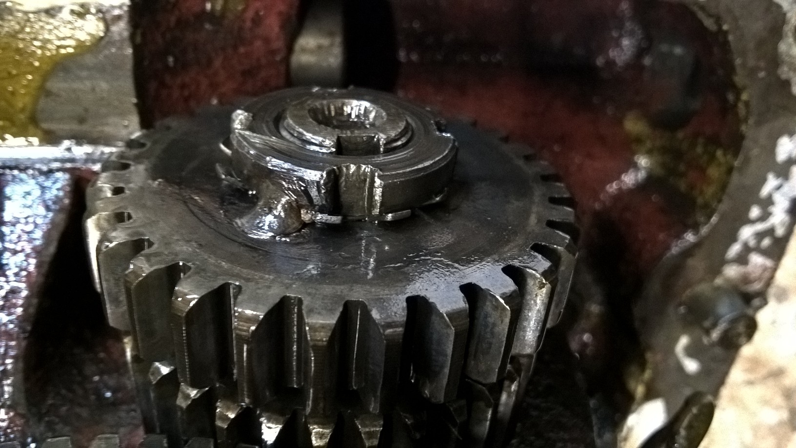

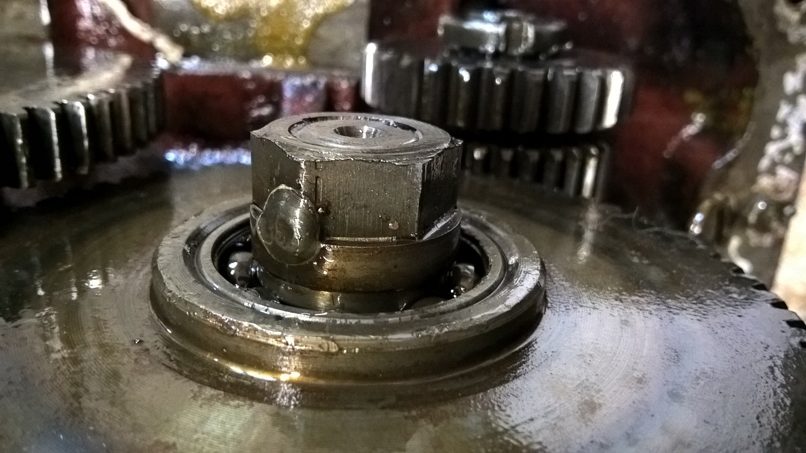

Jakiś rzeźnik już ją kiedyś rozbierał, nowa metoda kontrowania nakrętek, migomatem:

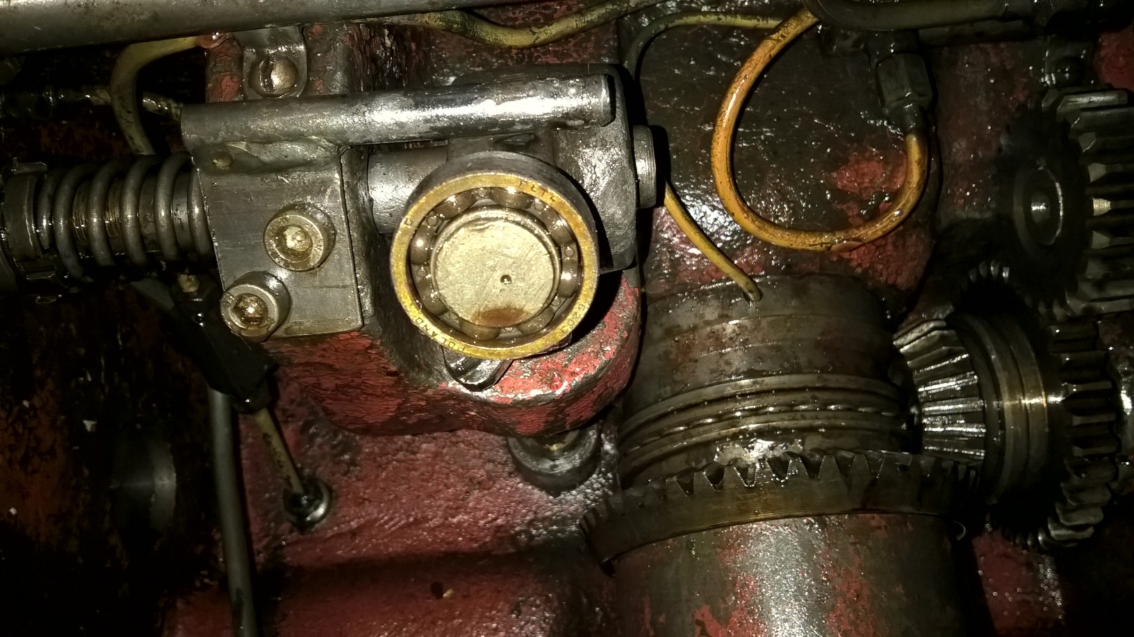

A tutaj jakiś trzpień dorobiony, żeby zablokować łożysko które przesuwa tuleje załączające szybkie posuwy:
Ten trzpień był dociskany poprzez śrubę na żywca wkręconą w obudowę skrzynki, elektromagnes dalej sobie działał, i aż wszystko trzeszczało przy załączaniu szybkich poswów. Dramat.

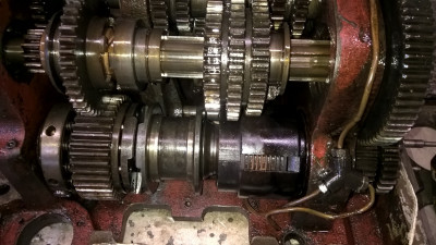

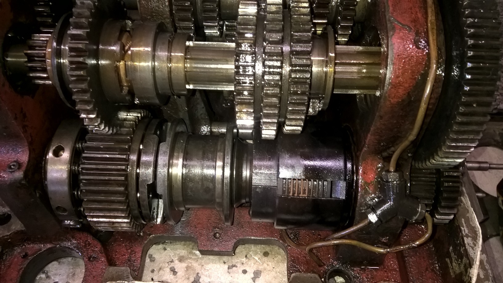

Obroty są przekazywane na śruby posuwów za pomocą dolnego wałka z poniższego zdjęcia:
Po lewej jest sprzęglo przeciążeniowe, po środku tuleja którą przełącza dźwignia z łożyskiem z wcześniejszego zdjęcia, a po prawej sprzęgło cierne. Nie ma żadnych elektrosprzęgieł, wszystko jest oparte na mechanice. Jeśli tuleja jest przesunięta w lewo i połączona poprzez sprzęgło kłowe ze sprzęgłem przeciążeniowym, to mamy załączone wolne posuwy. Jeśli tuleja jest przesunieta w prawo w stronę sprzęgła ciernego. To mamy załączone przyspieszone posuwy. Ot cała filozofia.
I teraz pytanie do Was. Jak sprawdzić stan tych dwoch sprzęgieł, przeciążeniowego i ciernego. Czy trzeba je demontować czy można to zrobić na wale? Czy np widać ze zdjęć, że są do wymiany? Poradźcie coś koledzy zanim zacznę szlifierką ciąć te spawy na nakrętkach :)
