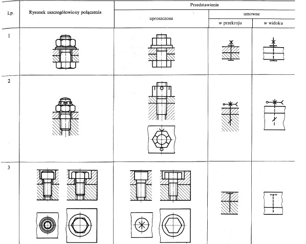

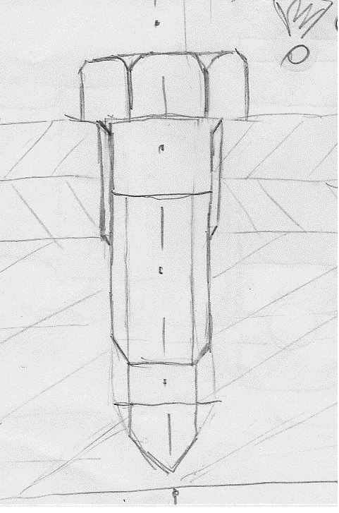

Siema. Mam rozkminę nad jednym połączeniem gwintowym. Na schemacie jest ukazana śrubka z podkładką. Dobrze rozumiem, że wystarczy ją narysować jak na zdjęciu drugim (szkic) tylko pod łeb dodając podkładkę?

dobrze rozumiesz ...

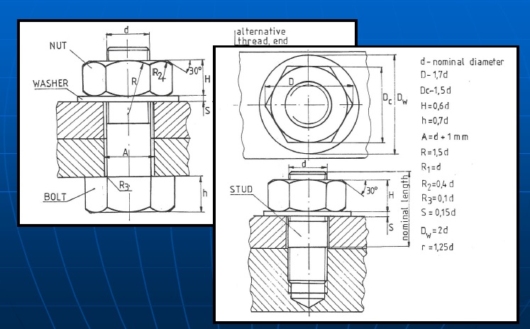

zwróć uwagę na sposób rysowania gwintu oraz sposób zakończenia otworu, na zdjęciu powyżej jest ten sam przypadek, wystarczy dodać podkładkę.

Dzięki wielkie. Zakończenie gwintu ma być zaokrąglone? Z wykładów naszego prowadzącego i z książki wynika, że ma być trapezowate jak na rysunku wyżej. Chyba, że chodzi Ci o coś innego, hm?

Chodzi mi o zakończanie otworu, nie śruby. Śruba może być zakończona trapezem, może byc zaokrąglona, chodzi o to iż wkręcasz śrubę w otwór który został wcześniej wywiercony wiertłem, jesli jest to metal to kąt rozwarcia tego trójkąta" na dole powinien wynosić ok 118 stopni.

A jeszcze jedno. Czy te ścięcia na początku otworu są konieczne?
