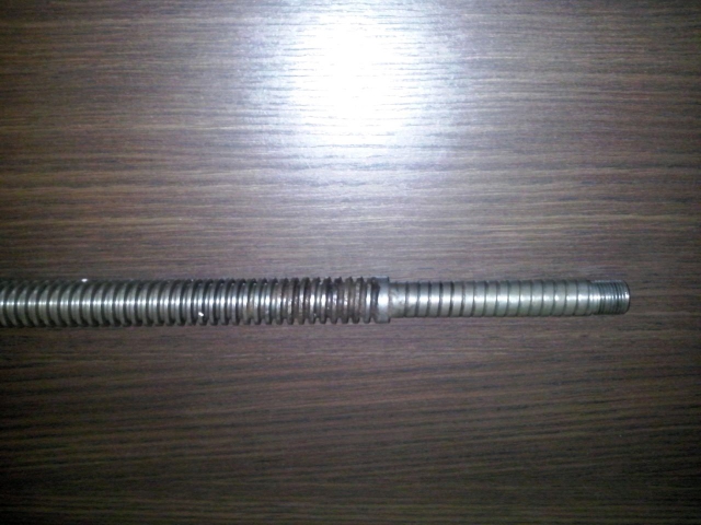

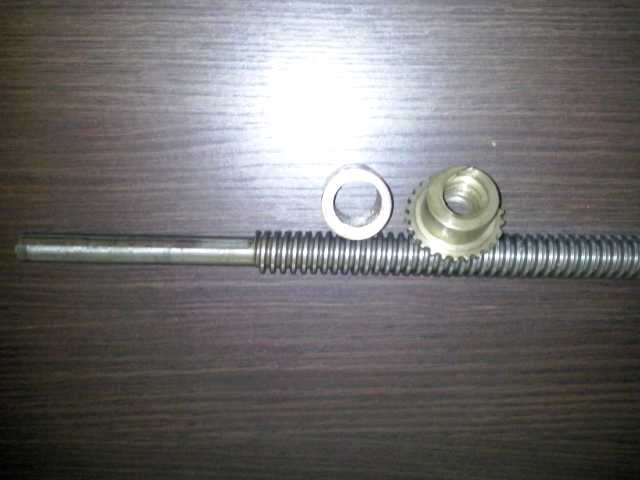

Posiadam tokarkę cu 400 x 1500 rok 1984.
Uszkodziła mi się śruba trapezowa z posuwu poprzecznego.
Śruba była już dorabiana 3 lata temu ze szpilki tr22x5.
W nakrętkach z brązu które pracują na tej śrubie w ogóle nie było już gwintu.
Podejrzewam że śruba ulega uszkodzeniu przez luzy na poprzecznym posuwie.
Listwa która kasuje luz jest już dokręcona do końca.Podłożona już jest kawałkiem taśmy :)
Czy ktoś jest w stanie dorobić mi taki zestaw ( śruba + 2 nakrętki ).
Zamawiałem kiedyś nowy taki zestaw i okazało się że nie pasuje.Były 2 rodzaje śrub lecz żaden nie pasuje do mojej maszyny.
Jedna firma dorabiała mi to kiedyś lecz teraz nie maja na to czasu i poza tym gdzie pytam to nikt nie chce tego zrobić.

Patrzę na zdjęcia... i się zastanawiam - tak właściwie to, co śrubie dolega?
Oczywiste, że stalowa śruba mogła wytrzeć brązowe nakrętki, ale w drugą stronę?

Post napisał: kar-met » 08 lut 2015, 16:19
Jako tako gwint nie jest najgorszy.Na środku śruby widać delikatne wytarcia.Jakoby nie był ten gwint na całości taki sam.Myślałem że skoro będą nowe nakrętki to szkoda dawać na starą śrubę.
W jednej firmie otrzymałem informacje że trzeba wymienić śrubę razem z nakrętkami.
Na jutro umówiłem się z fachowcem który chyba podejmie się zrobienia tego,lecz musi dokładnie zobaczyć element.

Przetoczyć śrubę i dorobić nową nakrętkę. Tak będzie najtaniej i najlepiej spasowane.

Można jeszcze kupić gotową lewą śrubę o większej średnicy, czyli Tr 24x5 (są i ze stali C45) , zatoczyć końce , gwint, wyfrezować rowek i te stare nakrętki przetoczyć na gwint 24x5. Samemu robiłem to jakiś czas temu w CU, wyszło OK i dużo rzeźbienia odpadło.

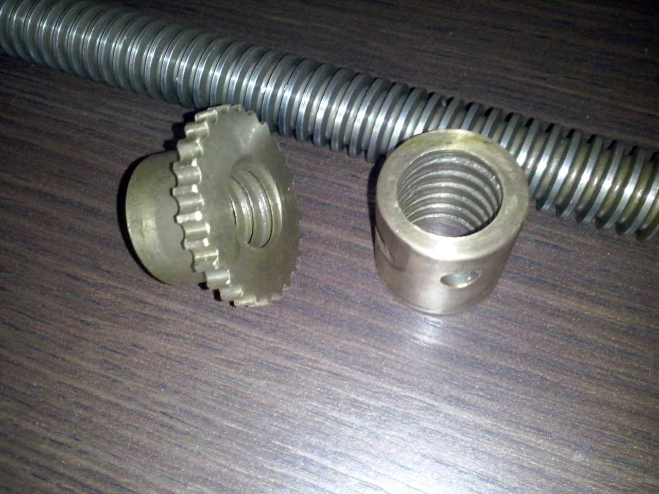

Nie wyjdzie w tych nakrętkach taki gwint.W jednej gwint jest zerwany ze można ją nałożyć bez wkręcania.
Można kupić takie nakrętki z brązu z gotowym gwintem.Zewnętrzną średnicę przerobić i tyle.

Tokarz nie dorobił i sam musiałem kupić śrubę z metra i nakrętki.
Zawiozłem do przerobienia.
Według mnie śruba jest troszkę miękka bo pilnikiem bierze jak zwykły materiał.Sprzedawca nie wie z jakiego materiału jest wykonana.Podejrzewam że C15.
Na razie dorabiam z tego materiału bo czas strasznie mnie goni.
Ale później chce zrobić z twardszej śruby.Czy śruby te są tylko produkowane w C15 i C45?
Można kupić gdzieś hartowane lub utwardzane bo grzebałem w google i nie mogę znaleźć.
Nie wiem z jakiego materiału są oryginalne.

Śruby są miękkie z reguły , ważniejsze aby smarować gwint , jak będziesz korzystał
