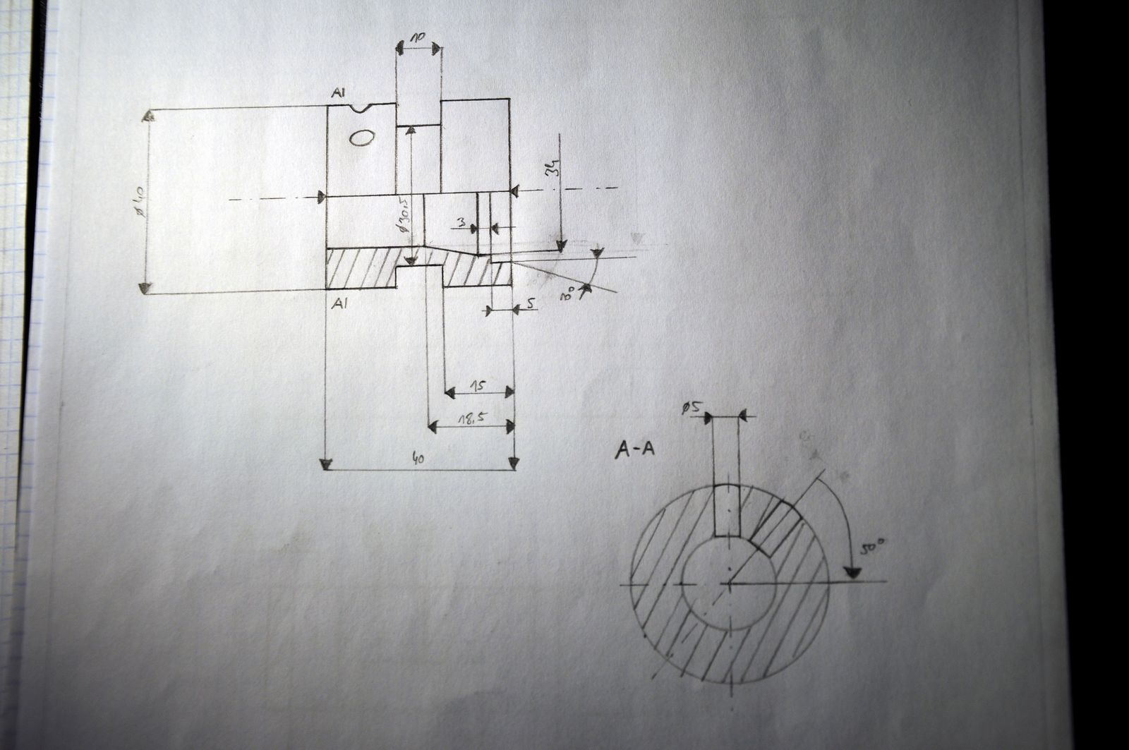

mógłby ktoś poświęcić chwilę na sprawdzenie i ewentualne skorygowanie błędów w rysunku, zwłaszcza w wymiarowaniu. Z góry dziękuje za pomoc.

A ten strzałki idące w dół do wymiaru 40 mnie rozbawiły. Skąd taki pomysł? W jakiej książce to znalazłeś?
Otwór idący ukośnie jaką ma średnicę bo z rysunku nie wynika.
Wymiar kąta 3° czego dotyczy? Niby wiadomo, ale to powinno być lepiej pokazane.

brak sporo wymiarów, osie linia ciągła... :roll:

Strzałki rzeczywiście źle, nawet nie zauważyłem, otwór ukośny też ma średnicę 5, a ten kąt 3° to który dokładnie, bo nie mogę znaleźć?

Lukas46 pisze:a ten kąt 3° to który dokładni
Tam jest jeden wymiar kąta a ja go odczytałem jako 3 stopnie a to jest chyba 10 stopni?

Tak to jest 10°. Wymiar powinien być narysowany wyżej ale wtedy będzie się przecinać z wymiarem, który teraz jest nad tym kątem. A przecinać się nie mogą, tak?

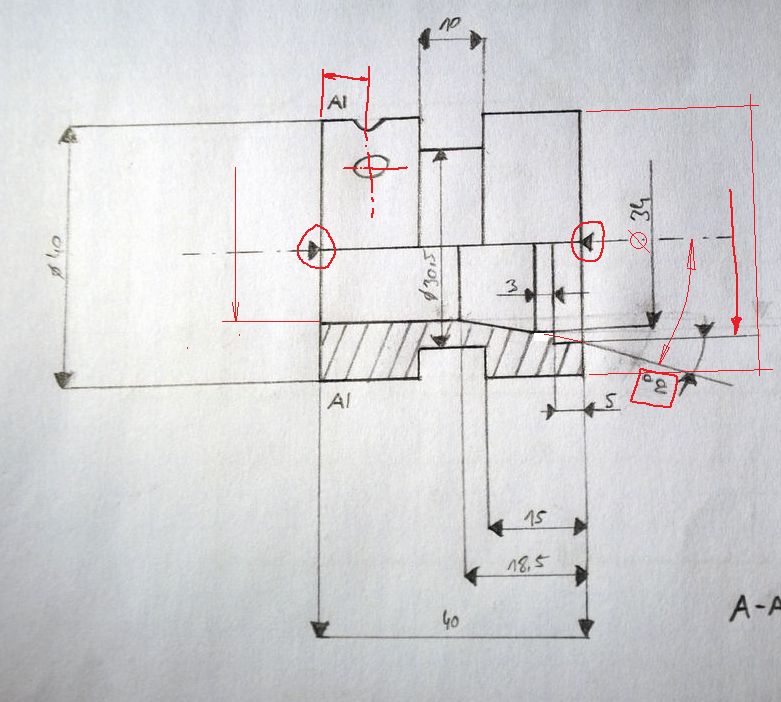

Jeśli chcesz, żeby drugi otwór też miał ø5 to przy pierwszym piszesz: 2otw.ø5. W rysunku technicznym nie ma miejsca na domysły ani dowolne interpretowanie. Popraw też pismo i strzałki. Ja miałem piękny wzór do naśladowania - rysunki mojego brata. To był majstersztyk. No i stara (już!) szkoła.
Ja bym niektóre sprawy widział tak:
Resztę popraw sam.

O co chodzi z tymi strzałkami przy osi, które zaznaczyłeś kółkiem? Nie powinno ich być? Nam gość na ćwiczeniach rysował przykładowe rzuty i umieszczał takie strzałki.

Lukas46 pisze:O co chodzi z tymi strzałkami przy osi, które zaznaczyłeś kółkiem? Nie powinno ich być? Nam gość na ćwiczeniach rysował przykładowe rzuty i umieszczał takie strzałki.
w jakim celu je rysował(te strzałki)?
