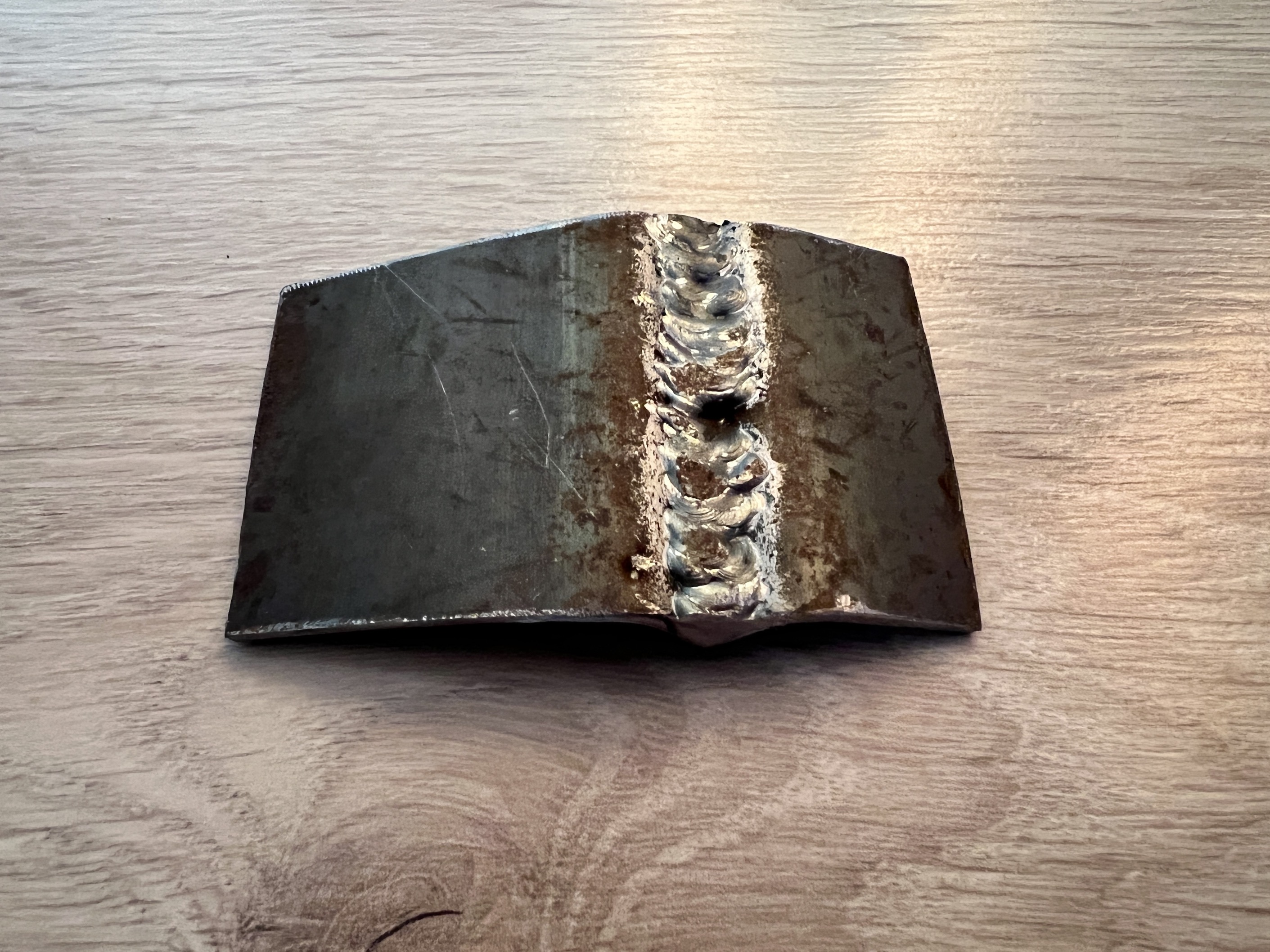

3) Spoiny mocno mi wyglądają jednak na przyklejenia bez przetopu. Zrób próbkę przełomu, najlepiej w złączu "T" i będzie wszystko jasne.

No cóż, może i się nie znam. Drzwi już rozbijał nie będę ale zanim przystąpiłem do właściwego spawania, trochę ćwiczyłem spoiny pachwinowe z dołu do góry na dwóch złączonych kawałkach płaskownika o grubości 2mm (czyli takiej jak moje profile). Odciąłem kawałek z takim w miarę lepszym spawem i tak wygląda próba rozbicia tych dwóch złączonych elementów, młotkiem 8kg:
Dodam że wcześniej ten element miał kształt litery L Jak widać mimo dość intensywnego walenia, nie chce się "rozkleić" i prędzej ten płaskownik przegnę w drugą stronę i ułamię, niż puści spaw.
Na zawodowych spalaniach, nawet tych kwalifikowanych najwyższymi certyfikatami kolejowymi, również wiele się ćwiczy przed właściwym spawaniem... To nie grzech. Wręcz przeciwnie.
Brawo za podejście do tematu. Rzadko się zdarza w "nie-zawodowym" spawaniu.
Trzeba tylko pamiętać przy każdej takiej próbie, że próbnik w formie nawet znormalizowanych dwóch blaszek, nie jest w pełni równoważny złączu spawanemu na wyrobie, z powodu innej pojemności cieplnej. Co za tym idzie globalnie cała próbka od ciepła spawania podgrzewa się do wyższej temperatury, a dyssypacja jej (energii cieplnej) z obszaru złącza jest inna niż w przypadku kilkutonowej konstrukcji. Skutkuje to, zachodzeniem procesów odpuszczania (przemian krystalicznych/metalurgicznych) materiału rodzimego i złącza (dla S235 i podobnych, to jest pomijalne akurat).
Sens tej próby jest natomiast taki, aby właśnie się rozpadło/pękło. Pytanie, gdzie pęknie. Przez spoinę, czy na granicy spoiny, czy gdzieś zupełnie z boku. Inna sprawa, to przewymiarowanie spoiny. Bo nawet jak nawalisz na blaszce t=2mm pachwinę "a6" to, gdy będzie przyklejona i tak szansa, że nie puści jest duża.

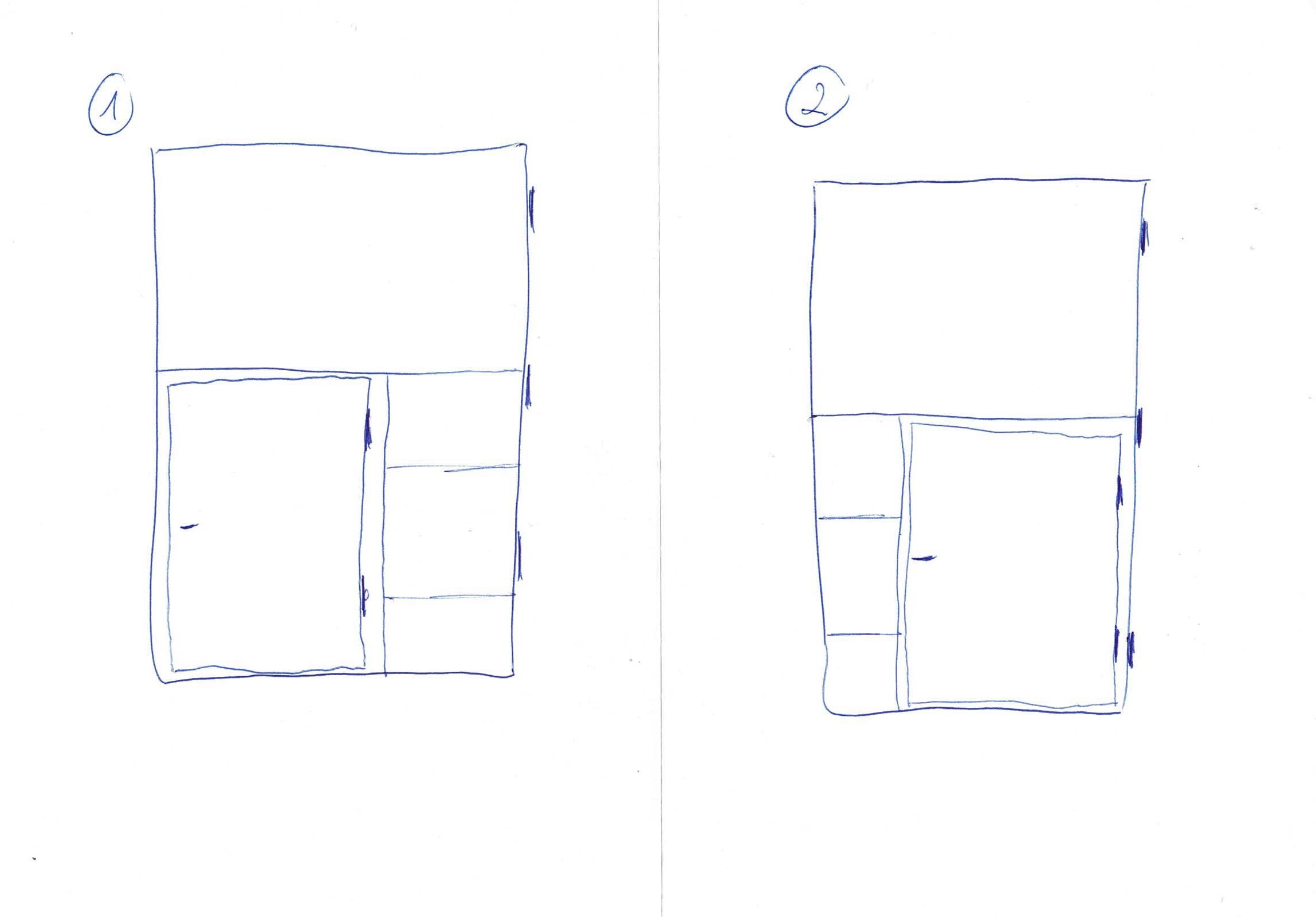

Potrzebuję jeszcze Waszej pomocy. W jednym skrzydle drzwi, będą osadzone mniejsze drzwi wejściowe, żeby nie otwierać całego skrzydła aby wejść do środka. I teraz chciałbym się Was podpytać, czy jest jakaś zasada w montażu takich drzwi? Na pewno chcę aby one otwierały się na prawu. I teraz, czy zawiasy drzwi powinny być przyspawane na profilu, na którym są zawiasy tych drzwi dużych czy może powinienem je dać na profilu wewnętrznym? Ma to w ogóle jakieś znaczenie? Załączam odręczny szkic żeby było łatwiej zrozumiem o co mi chodzi. Czy lepsza będzie wersja 1 czy 2? I jakie powinienem zrobić odstępny między drzwiami a tą tzw ościeżnicą? Czy powiedzmy po 0.8mm z każdej strony tzn 0.8 z prawej, 0.8 z lewej i po 0.8 na górze i na dole będzie ok? Czy może za mało lub za dużo?

Nie ma, kwestia wygody, równie dobrze możesz je dać po środku co by dodatkowo usztywniło duże drzwi.
Ja bym dał nie mniej jak po 5mm luzu z każdej strony wystarczy że duże drzwi delikatnie opadną a tak będzie to przy takim małym luzie małych nie otworzysz. Wystarczy że piasek, mały kamień wpadnie pomiędzy i nie zamkniesz/otworzysz.
