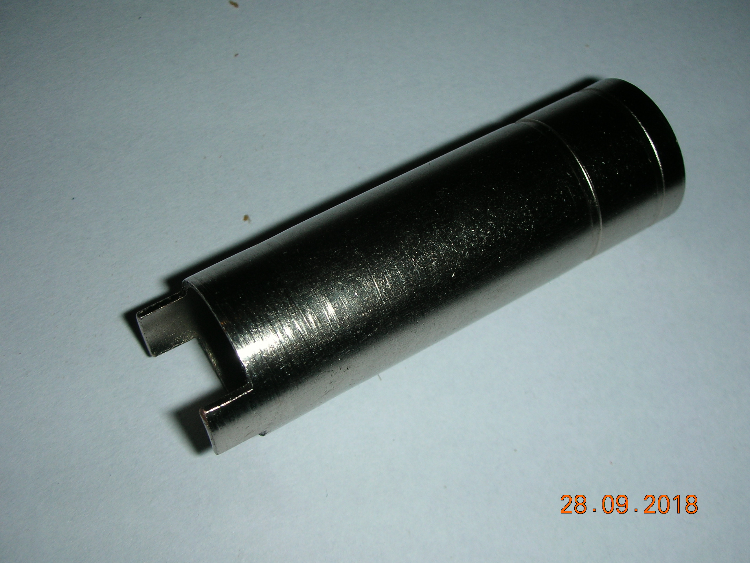

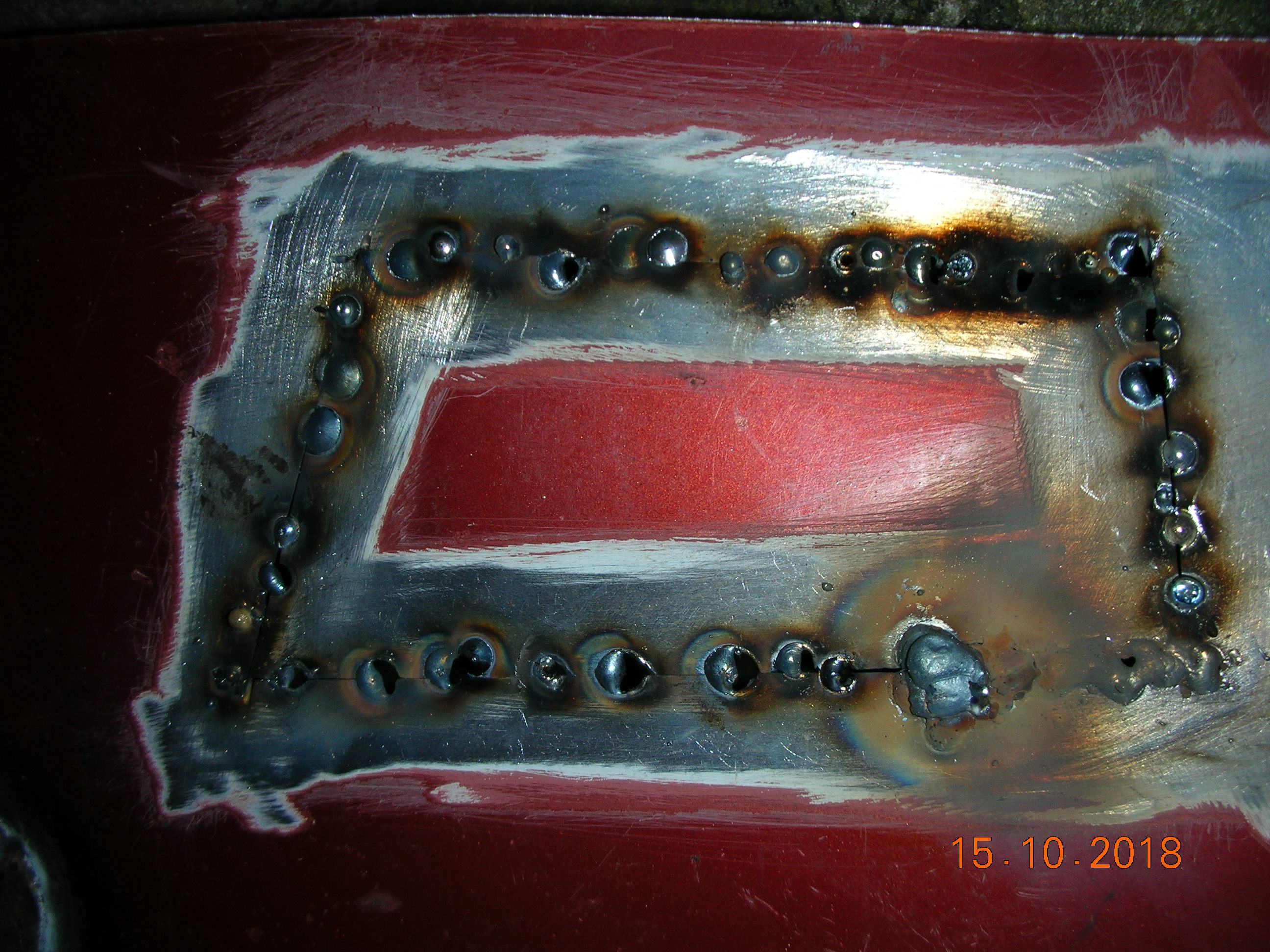

Migomat Mig 208 Alu Synergia ma funkcję spawania punktowego, którą postanowiłem przetestować na blasze samochodowej grubości 0,7 mm. Funkcja ta działa tylko w trybie manualnym. Do spawania została użyta specjalna dysza osłonowa do spawania punktowego. Na początek ustawiłem następujące parametry:
- prędkość podawania drutu: 2,5 m/min (zakres regulacji 2-20 m/min)
- napięcie spawania: 13 V (zakres regulacji 13-25 V)
- indukcyjność: 5 (zakres regulacji 1-5)
- czas spawania 0,8 s (zakres regulacji 0-5 s)
Następnie były zmieniane te parametry z wyjątkiem indukcyjności w dość szerokim zakresie. Jak widać na poniższym zdjęciu w odniesieniu do spawania blachy grubości 0,7 mm funkcja spawania punktowego nie zdaje egzaminu. Tylko sporadycznie wychodzi dobra spoina, co ciekawsze dla tych samych ustawień czasami otrzymuje się dobrą spoinę ale najczęściej dochodzi do przepalenia blachy. Dodać trzeba, że złączenie blach na styk nie daje gwarancji nie przepalenia blachy. Gdy między blachami jest szczelina wychodzi jeszcze gorzej.

Post napisał: InzSpawalnik » 16 paź 2018, 07:16
Klaniaja sie podstawy spawania. Kompletnie zle ustawione parametry. Idz chlopie na kurs spawania.

Post napisał: ryszard1 » 16 paź 2018, 08:06

Wynika z tego, że uzyskamy większą głębokość wtopienia co dla mnie oznacza, że łatwiej będzie przepalić blachę bo strumień ciepła będzie bardziej skoncentrowany. Ja chcąc uniknąć przepalenia cienkiej blachy 0,7 mm grubości ustawiam indukcję na max (na 5 z zakresu 1-5) przez co strumień ciepłą jest bardziej rozproszony i otrzymuje się spoinę szerszą z mniejszym wtopieniem. Może ja to źle interpretuję - jak podkreślałem nie znam się na spawaniu MIG/MAG.

Owszem kurs by się przydał ale raczej nie organizują specjalistycznych kursów dla spawania i lutospawania cienkich blach samochodowych. Jakie zatem proponujesz parametry wyjściowe do spawania punktowego blachy 0,7 mm grubości? Jak wytłumaczyć, że przy tych samych ustawionych parametrach spawania raz wychodzi dobra spoina innym razem nie (nie wchodzi w grę błąd ludzki, bo czas spawania wyznacza migomat a odległość od spawanych blach specjalna dysza osłonowa gazu do spawania punktowego)?
Specjalna dysza gazu osłonowego do spawania punktowego (dyszę opiera się na łączonych elementach)
