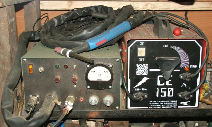

vv3k70r pisze:Gdzies tu sie przyczaila w balaganie.
No no :) Takim sprzętem to rzeczywiście można zaszaleć :)
Ale co do bałaganu, to prawdziwy bałagan wygląda tak ;)
Nie wiem czy uwierzysz, ale daje się spawać tymi wynalazkami i to całkiem nieźle ;)
Migomat wprawdzie cieżkawy mi wyszedł, ale przynajmniej nie pryska wokoło ;)
Zaś ten zielony oerlikon, mimo, że leciwy, to rzeczywiście jest precyzyjnym tigiem DC :)
Tylko okazało się, że na oryginalną obsadę do palnika mnie nie stać i musiałem przerobić trochę
żeby dostosować do tego standardowego badziewia ;)
Ale wiesz... wymienne głowiczki to jednak fajna sprawa jest ;)
Zaś co do aluminium to na nic innego nie mogę sobie pozwolić, poza tigiem home made ;)
Ma to szybki jonizator ( 500 Hz ), prostownik przeciwsobny do likwidowania składowej stałej...
I ten mierniczek, na którym, przy odrobinie ;) kombinacji widać jak się sprawy z balansem mają ;)
No i współpracuje z dwoma przerobionymi "brzęczkami" ( spawarkami transformatorowymi AC ) i mogę sobie regulować nie tylko prąd, ale nawet wagę ;) urządzenia ;)
Tylko brak chłodzenia tego chińskiego badziewnego uchwytu trochę daje "po łapce" ;)
