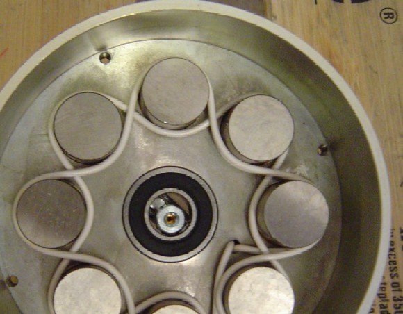

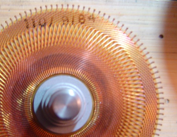

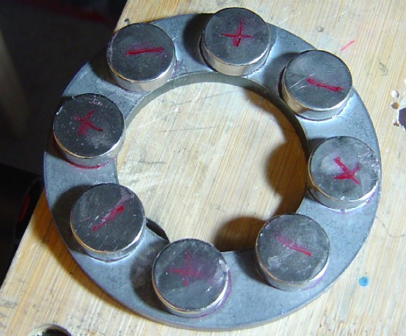

Post napisał: ERNEST KUCZEK » 09 paź 2006, 01:38
panowie, pokusilo mnie i rozebralem tez ten nowy silnik tarczowy :grin: . i niestety okazalo sie ze ma magnesy alnico, i po zlozeniu du** blada. moc spadla drastycznie cos na podobienstwo tego pierwszego ktory rozbieralem. magnesy ktore zakupilem wpakowalem w ten nowy silnik osadzone na pierscieniach stalowych. magnesy oryginalne mialy wymiary 3/4" srednicy i grubosc 1/2" te ktore kupilem mialy 3/4" srednicy i 1/4" grube. pierscienie stalowe zamykajace obwod magnetyczny zalatwily roznice grubosci. (tak wiec narazie nie mam ani magnesow ani pierscieni do testow tego pierwszego wrinika)
po zlozeniu wszystkiego jak wlacze silnik na luzno to pobiera mniejszy prad teraz jak wszesciej o ok. 0.15A ,a moc wydaje mi sie ze wzrosla. niestety nie posiadam nic do pomiaru mocy wiec nie moge powiedziec wartosci, ale wczesniej zatrzymanie kleszczykami (przez szmate bo nie chcialem uszkodzic oski) bylo latwiejsze jak teraz.
oznacza to ze producent pisal prawde ze magnesy nedoymowe przy mniejszych rozmialach daja wiecej mocy w porownaniu z np. alnico. inna rzecza ktora zmienilem to przelozylem oske wirnika tak aby wychodzila po drugie stronie a nie tak jak bylo po stronie komutatora.
napewno warto by przetestowac obydwa rozwiazania i porownac. tak mi chodzi po glowie bo nie mam gdzie wykonac takiej plytki aby wziasc dysk np. z cd i nawinac uzwojenia na kleju z drutu na ksztalt sicizek. troche misterna praca, ale z odpowiednio przygotowanym dyskiem i szablonami wydaje sie calkiem mozliwe do wykonania. bylo by to znacznie prostrze w silniku liniowym gdzie zwoje trzebaby nawinac na plaska, prostokatna plytke.
p.s.
dobrze ze nie mialem wiekszych magnesow bo chyba przykleilbym sie razem z nimi. jak juz sie przykleji kilka do pierscienia to kazdy nasteply czepia sie coraz mocniej. do klejenia magnesow nalezy przygotowac sobie odpowiednie stanowisko i keszcze z aluminium albo nierdzewki. takowych nieposiadalem i uciapalem sie klejem jak dziecko.

Post napisał: Zbych07 » 09 paź 2006, 07:00
ERNEST KUCZEK pisze:do klejenia magnesow nalezy przygotowac sobie odpowiednie stanowisko
Teraz rozumiem dlaczgo Gościu z ameryki budujący prądnicę do rozmieszczania magnesów neodymowych używał szablonu ze sklejki ( dysk z wyciętymi otworami na magnesy ) :smile: . W miejsce magnesu ( otwór w szablonie ) trochę kleju , następnie jedziemy sobie magnesem po szablonie ......... aż wpadnie w otwór :wink: .

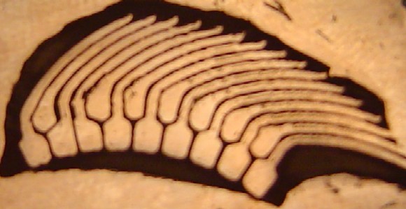

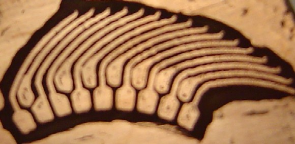

#199
Post napisał: ERNEST KUCZEK » 18 paź 2006, 03:28
wlasnie doszly plytki pcb, grubosc miedzi .13mm grubosc clakowita 1.6mm, majc to w rece wydaje mi sie ze grubsze plytki nie maja sensu. zrobilem czesciowa probe trawienia najtrudniejszej czesci wirnika, czyli komutatora. jet to moje pierwsze trawinie plytek wiec efekt taki sobie, ale wyglada ze wykonanie winrika ta metoda jest jak najbardziej realne.

Jaką metodą wykonałeś te płytki ?
