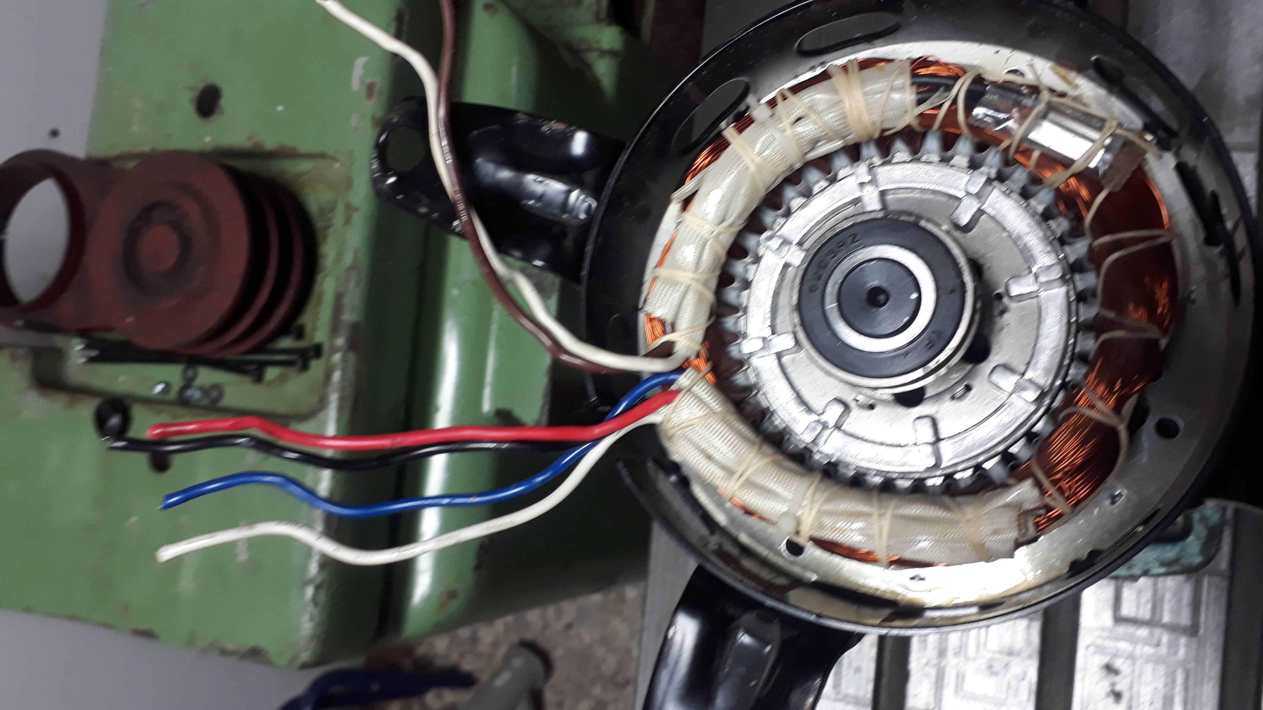

Witam, trafiłem silniczek trzybiegowy z długą oską i chcialem go wykorzystc do szlifierki taśmowej gdyż poprzedni od starej pralki szybko się zaczynał grzać .
Niestety mam problem z podłączeniem, straciłem już bardzo dużo czasu na szukaniu odpowiedzi w necie, dlatego zwracam się z prośbą o pomoc w uruchomieniu ustrojstwa.
Znalazłem niemal identyczne w necie nawet miały te same kolory kabli i była nawet rozpiska jak podłączyć tylko że te małe ludziki wstawiły nie wyraźne zdjęcia silnika, mało tego po powiększeniu zdjęcia zaczynały dosłownie drgać że nie było możliwości nic odczytać .
Z silnika wychodzi 7 kabli łącznie z masą, odkręciłem dekiel silnika i widać że jeden z białych i brązowy idą do termika, pozostałe cztery do uzwojen z tym że czarny jest grubszy od pozostałych silnik nawiniety jest drutem o dwoch grubościach, a z osłonki czerwonego wychodzą dwa druciki.
Próbowałem mierzyć rezystencje na tych 4rech ale nic zbieznego nie wychodzi mi, będę wdzięczny za pomoc, bo ręce już mi opadają.

Zerkałem i tam nie mogłem dopasować schematu, u mnie gdy pominiemy przewody od termika, to zostają 4szt co nie pasuje do schematu.
Już tak tym czytaniem różnych wątków sobie w głowie namieszałem, że zaraz nie będę wiedział jak się nazywam :)
Może i dobrze że u mnie gorzej z pamięcią jak z kasą, a może na odwrót :( już zapomniałem.
Dodane 48 minuty 15 sekundy:
Wychodzi na to że silnik ma uzwojenie rozruchowe, pomocnicze, gdzieś było też napisane że :
1bieg- trójkąt
2bieg- gwiazda
3bieg- podwójna gwiazda , nie wiem czy to samo co duża gwiazda, już teraz to zgupialem zupełnie.

Post napisał: morgal » 20 lut 2020, 13:32
Naście filmików na Youtube obejrzanych i chyba jest postęp mianowicie biały kabel N, czarny wysokie obroty, niebieski średnie i czerwony wolne.
Po podłączeniu białego z czarnym silnik startuje po bujnięciu ręką oski, i teraz pytanie gdzie dać kondensator i co z tym termikiem ?

Podaję podłączenie kabli: Sieć 230V jedna żyła do zacisku zero przełącznika szybkości, druga żyła 230V do czerwonego kabla silnika wentylatora, kabel biały pozycja 1 przełącznika, kabel czarny pozycja 2 przełącznika i kabel niebieski pozycja 3 przełącznika. Dwa pozostałe przewody to kondensator. I tak się kaszle, powodzenia przy montażu.
