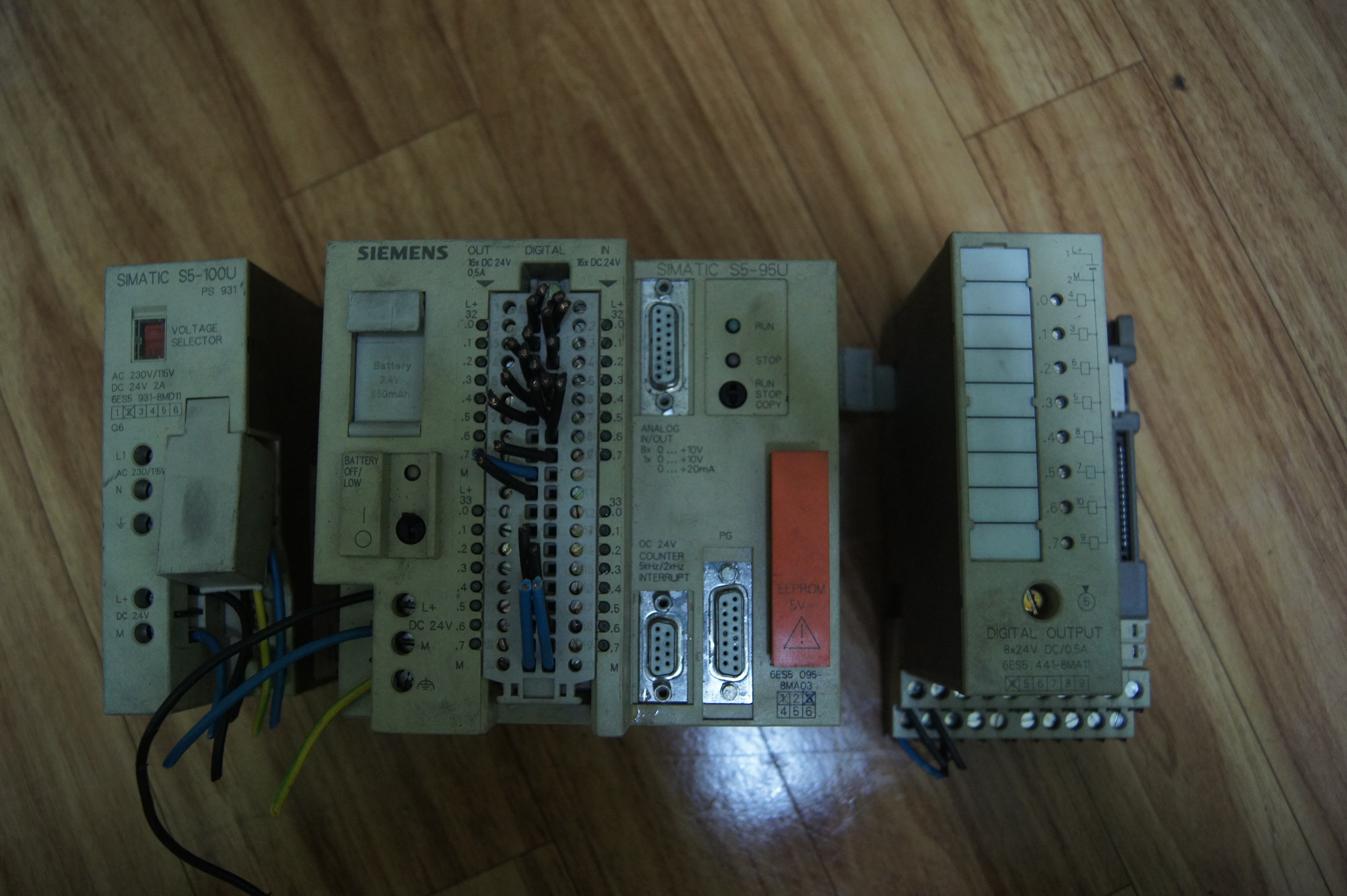

Jak chcesz sprawdzić to podłącz sterownik i sprawdź czy palą się diody (zielona oznacza sterownik w trybie RUN, jak przełączysz switcha powinna się zapalić czerwona, czyli sterownik w trybie STOP)

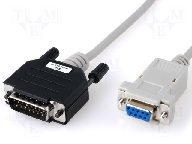

Programuje się ten sterownik przez program STEP 5 Siemensa, interfejs do programowania to standard TTY (4..20mA). Istnieją na znanym portalu aukcyjnym przejściówki z RS232-TTY (USB-TTY nie polecam). Koszt ok 100pln
