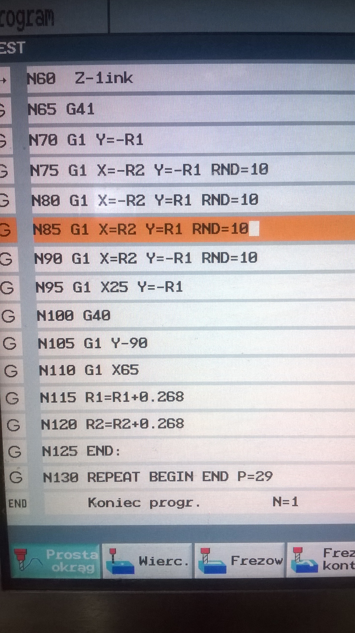

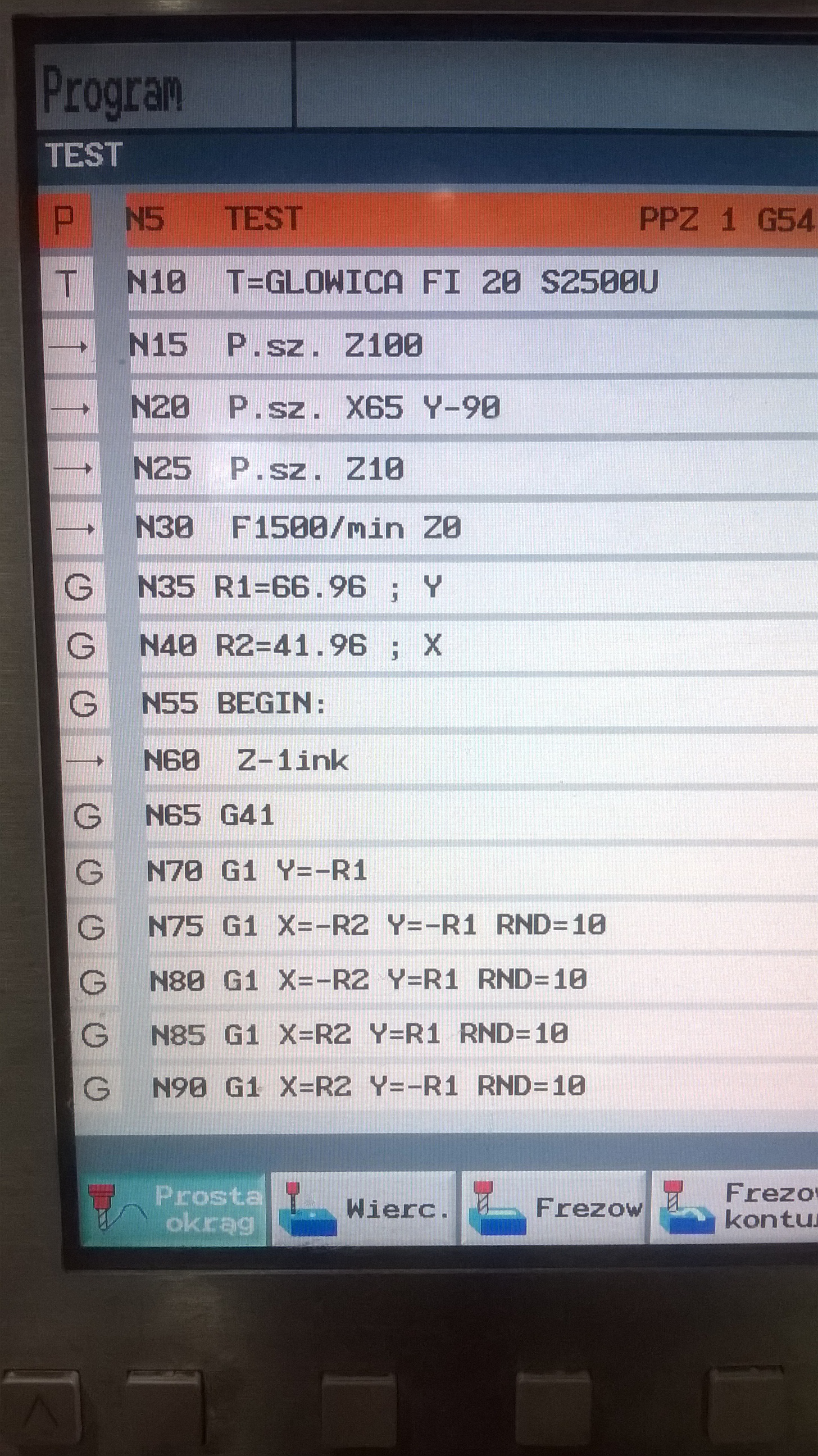

Od niedawna w firmie mamy frezarkę na Sinumeriku 810D z nakładką ShopMill.
Mam prośbę o pomoc ponieważ nie mogę sobie poradzić z frezowaniem ścian skośnych. Wcześniej jeśli miałem do wykonania jakieś elementy ze ścianami pochylonymi pod kątem to używałem SprutCama niestety na tą maszynę nie mamy postprocesora. Jeśli ktoś mógłby mi wytłumaczyć jak wykonać przykładowy element załączony na rysunku będę wdzięczny.
