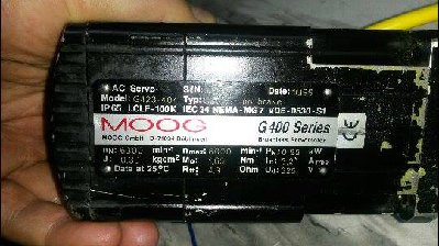

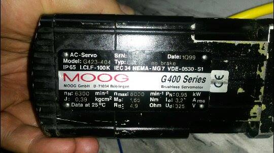

Wzmacniacze firmy Selema mają zapisane ustawienia do kilkunastu silników. Jam mam silnik innej firmy (MOOG https://www.dropbox.com/s/ft5z5s0iljzkb ... 9.jpg?dl=0 ).
Metodą prób i błędów ustawiłem w parametrze d8 silnik nr 3 z tabeli: https://www.dropbox.com/s/rszodgmu4b9mb ... a.png?dl=0 Na innych ustawieniach silnik mocno wibrował i piszczał. Na ustawieniu 3 i załączeniu sygnału IEN oraz TEN silnik zachowuje się cicho i wytwarza moment trzymający. Do sterowania +-10V potrzeba jest ustawić parametr c9=0, tak też zrobiłem lecz silnik nie reaguje na podawany sygnał na wejscie REF, REF/. Na wejscia te podaje napięcie prosto z zasilacza regulowanego 0-10V (minus do REF/ i plus do REF) Czy robię to dobrze?

Dzięki wielkie za odpowiedz.
Sprawdziłem ilość par biegunów silnika i wyszło mi 4 przeskoki czyli 4 pary biegunów. Liczba par biegunów resolwera to jeśli dobrze pamiętam 2 ale nie mam teraz dostępu do oscyloskopu żeby to sprawdzić.
z programem do konfiguracji jest problem bo nigdzie nie moge go dostać. Koszt zakupu to 300 euro- informacja od firmy Selema.
-Mógłbyś podpowiedzieć który parametr w wzmacniaczu odpowiada za liczbe par biegunów? Czy trzeba to dopasować z parametrem d8 czyli model silnika Selemy?
-Który parametr odpowiada za kąt komutacji? I jak najlepiej go ustawić? Czy to jest d4?
Na chwilę obecną po załączenie napędu moment trzyma wał bardzo mocno i nie ma możliwości jego obrócenia. Silnik po chwili mocno się grzeje.
Z czujnikiem temperatury oszukuje wzmacniacz ponieważ silnik ma czujnik NTC a wzmacniacz czyta PTC. - wlutowałem rezystor 1,5kOhm. (pin 25-26)
