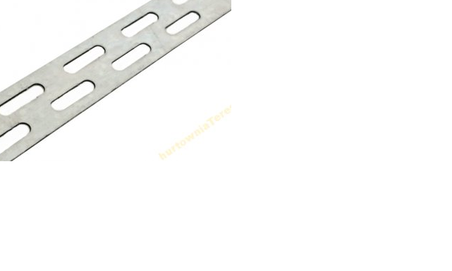

Mam nastepujący problem potrzebny jest mi albo płaskownik w granicach 40x3mm albo profil 40x30x3mm z serią otworów fasolek na mijanke czyli uścislajac płaskownik/profil perforowany dwurzędowy, w internecie jedyne co znalazłem to płaskownik 35x2 ale taki przekrój mnie nie zadowala. Pojawia się pytanie czy pomożecie znalezc kogos kto takie cos sprzedaje albo do kogo sie zgłosic żeby mi taki otwoy wykonał i jaki mógłby byc orientacyjny koszt takiej usługi, bo wygląda na to ze w domowych warunkach moze byc ciezko wykonac serie takich otworów. Z góry dzieki i Pozdrawiam jesli cos jest nie tak z moim tematem/postem to sorry postaram sie poprawic :)

Poszukaj firmy ktora pracuje w stali, powinni miec maszyne do hydraulicznego wybijania otworow w plaskownikach i plytach.
Wstawia na maszyne odpowiednie kopyto na taki otwor badz fasolke jaki chcesz i wybija otwory.
Teraz taka sytuacja: w przypadku jak otwory beda zbyt duze ( w proporcji do szerokosci plaskownika ) to nie bedzie sie dalo tego tak wykonac.
W takim wypadku bedziesz musial znalezc firme dusponujaca wypalarka plazmowa ( albo jeszcze lepuej laserem ) i wypalic najpierw wszystkie otwory w arkuszu a nastepnie odciac ten pasek z otworami.
Jesli jednak twoje otwory sa bardzo blisko krawedzi plaskownika to i laser nie pomoze.
Twoja szansa na w miare tanie wykonanie bedzie wyedy wyciecie tego na wycinarce wodnej ( tzw "water-jet" ).
Na koniec zostaje ci frezowanie otworow ale ta metoda tez ma wady i cenowobedzie najdrozsza ze wzgledu i na czas i na narzedzia.
Mam nadzieje ze ma sens co napisalem.

Dzięki za odpowiedzi rzeczywiscie mogłem dołączyc rysunek. Jeśli chodzi o interesujące mnie przekroje to płaskownik 40x3mm a profil 40x30x3mm teraz pytanie czy ma ktos orientacje jak cenowo wychodzi takie tłoczenie otworów przyjmijmy otwór fasolkowy 4x35mm w rozstawie co 20 mm jak to jest liczone czy za metr bieżacy czy za otwór ? Z góry dzięki za pomoc i sorry za ewntualne niedogodności bo zaczynam przygode z forum.

Powiedz jeszcze jakich ilości tego potrzebujesz bo to jest kluczowe

racja rodzyn w całym tym zamieszaniu zapomniałem o tym jaka ilosc... na początek byłoby to ok 20mb najlepiej profila 40x30x3mm z tym płaskownikiem narazie dałbym spokoj... w dalszej perspektywie byc moze byłoby to stałe zlecenie

wg. mnie przy takiej ilości tylko laser (ew. woda lub plazma), chyba że znajdziesz firmę która się zajmuje wykrawaniem i akurat będzie miała takie narzędzie do profili jakich potrzebujesz - w co wątpię.
Gdyby to szło w setki czy tysiące metrów to wtedy mogło by się opłacić zrobienie odpowiedniego narzędzia (koszt to kilka tysięcy zł).

Podobne do tego co tam pokazujesz fasolki sa dosc typowe. Gdybys musial zamowic specjalnie takie kopyta do wybijania na maszybe typu np GEKA ( sprawdz popularny model HYDRACROP 110 ) powinny kosztowac nie wiecej niz 40-50 Eur.
Taka opcja tylko do plaskownikow.
Profili juz nie wybijesz w ten sposob.
