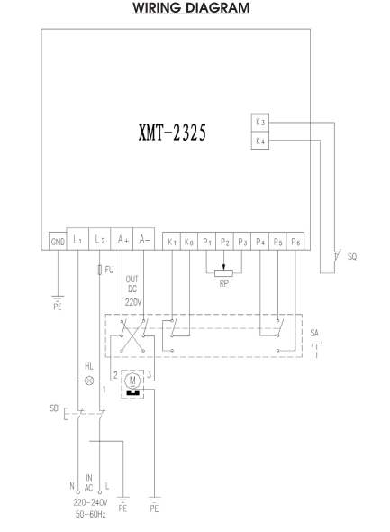

Panowie, jest jakiś prosty sposób, żeby zasterować włączniem/wyłączaniem obrotów zdalnie np przekażnikiem?
Przełącznik prawo-stop-lewo ma 10 styków i nie bardzo widzi mi się robienie tego na przekaźnikach. Natomiast jak odłączałem sam silnik, to podczas podłączania jest bardzo mocne szarpnięcie. Może jest jakaś prosta metoda? Zależy mi w sumie na samym uruchomienie wrzeciona. Kierunek i prędkość bym sobie wybierał manualnie.
Oznaczenie sterownika to Sieg XMT 2325.
Posty w temacie: 10
Posty: 11915
#35
Post napisał: RomanJ4 » 20 sty 2016, 23:03

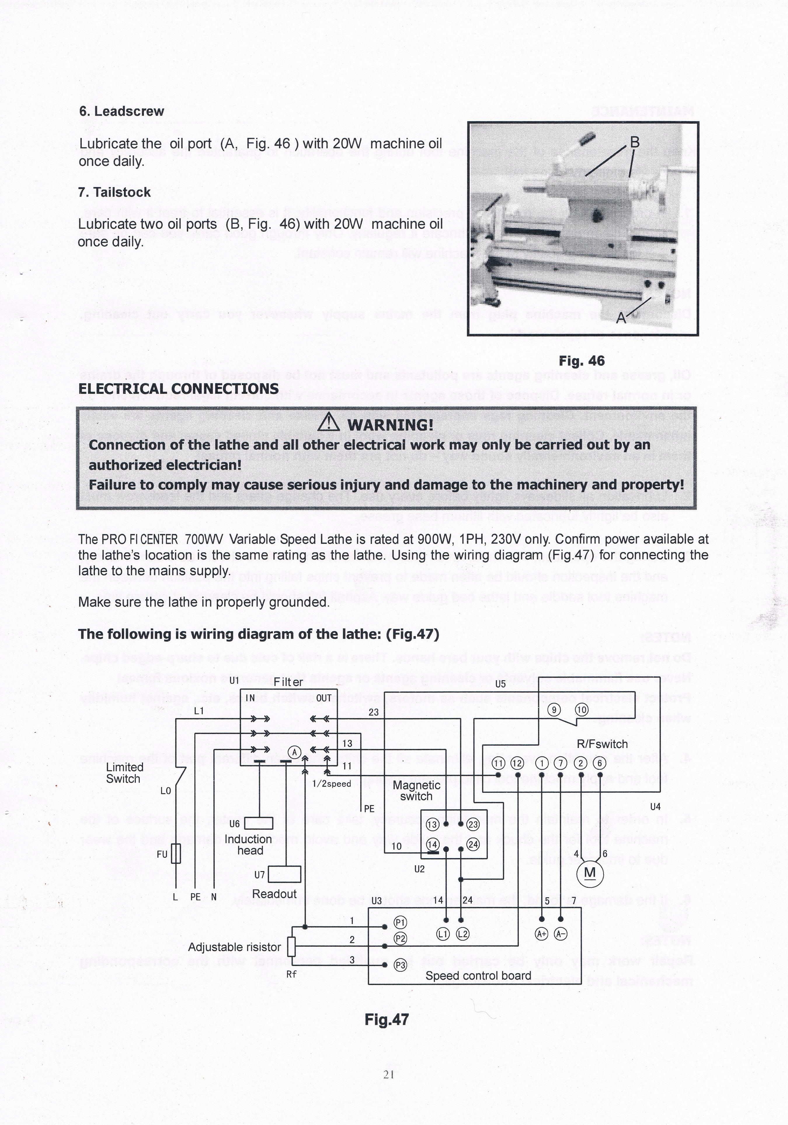

steff.k pisze:Przełącznik prawo-stop-lewo ma 10 styków i nie bardzo widzi mi się robienie tego na przekaźnikach.
Ja to zrobiłem u siebie tak, że od oryginalnego przełącznika (RFswitch-krzyżowego nomen omen)
odłączyłem przewód dodatni 1 i ujemny 7(A+, A-) idący od sterownika(Speed control board) oraz dwa przewody (2 i 6) idące z przełącznika RFswitch na silnik Ṃ
i podłączyłem je odpowiednio do osobnego przełącznika L-0-P sterowanego dźwignia jak w typowych tokarkach.
Reszta przewodów pozostała przy oryginalnym przełączniku jak były, nie wpływają one na pracę nowego przełącznika L-O-P. Zadawanie prędkości wrzeciona potencjometrem też pozostało po staremu.
Ujemnych skutków dla silnika nawet szybkiego przełączania kierunków w czasie gwintowania nie zauważyłem.

U kolegi można zrobić analogicznie, bo i schemat jest też w sumie podobny.
www.machinemart.co.uk/download/cl300m.pdf
