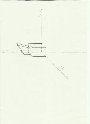

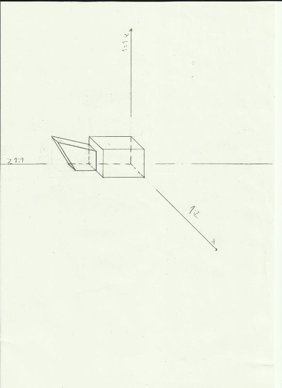

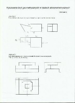

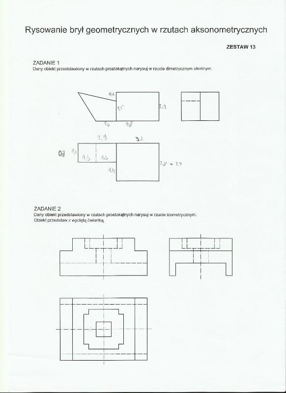

mam do wykonania dwa rysunki. te zadania poniżej. proszę o sprawdzenie pierwszego zdania i powiedzenie co jest do poprawy. I proszę o poradę odnośnie drugiego zadania

matus174 pisze:proszę o sprawdzenie pierwszego zdania i powiedzenie co jest do poprawy. I proszę o poradę odnośnie drugiego zadania
Pierwsze zadanie OK, tylko zmień nazwy osi na poprawne.
Drugie zadanie trzeba narysować - zgodnie z tematem
(pomocny w rysowaniu może być papier izometryczny, który można pobrać: http://www.wykop.pl/ramka/1128391/gener ... metrowego/ )
