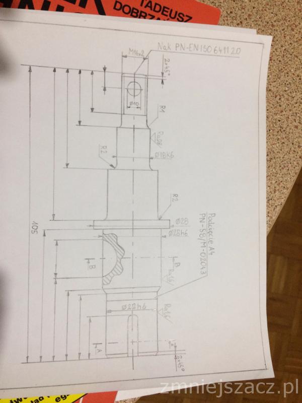

popatrz w Kurmazie jak wyglądają rysunki wykonawcze wałów na pewno znajdziesz tam kilka wskazówek i pomysłów.
Tam gdzie masz rowek robisz wyrwanie albo przekrój (w twoim przypadku przekrój) żeby pokazać wszystkie wymiary. Resztę robisz tak jak masz napisane z norm.
Struktura geometryczna powierzchni > patrzysz jakie chropowatości mają wałki po obróbce wykończeniowej (poszukaj nowszej normy dotyczącej chropowatości tzn Ra 0,8 1,6 3,2 6,3 12,5 itd.)
