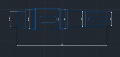

Witam, tak jak w temacie, realizuję projekt przekładni pasowej. Mam już skonstruowany wał, teraz przyszedł czas na jego rysunek wykonawczy... i tutaj mam problem
Nie wiem jak wybrać odchyłki, czy ktoś po krótce mógłby napisać jak je się dobiera? na podstawie czego?
Wiem na czym one polegają, po co je się wykonuje, znam zasady pasowania wg stałego wałka i otworu, powiedziałabym że teoretycznie wiem, jednak nie potrafię zupełnie tego wykorzystać do swojego rysunku... nie wiem jak się za to zabrać, gdzie szukać tych odchyłów?
Czy są jakieś ścisłe zasady pasowań, czy dobiera je się samemu na podstawie średnicy wałka?

Od tego zaczynamy: PKM- METROLOGIA-tolerancje i pasowania.maartuusiaa pisze:Czy są jakieś ścisłe zasady pasowań, czy dobiera je się samemu na podstawie średnicy wałka... gdzie szukać tych odchyłów?
Tutaj są odpowiedzi na zadane (i jeszcze nie zadane) pytania:
http://www.pkm.edu.pl/index.php/tolerancje-i-pasowania

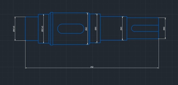

Dziękuję Wojtku, zaglądałam już na tą stronę, z tych 'warunków' wynika, że powinnam dobrać pasowanie: H7/m6; M7/h6
ale to chyba nie oznacza że na całej długości wałka będę miała to pasowanie, prawda? Zawiera się w tym też pasowanie otworów, ja w wale nie mam otworów oprócz wpustów, ale to chyba nie o to chodzi...
trafiłam jeszcze tutaj:
http://www.pkm.edu.pl/index.php/compone ... 9-03010119
Czy dobrze z tego wnioskuję, że to są pasowania TYLKO w miejscach gdzie mam łożyska? I dobieram pasowanie wałka pod łożysko wg obciążenia tego wału w tym danym miejscu?

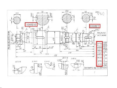

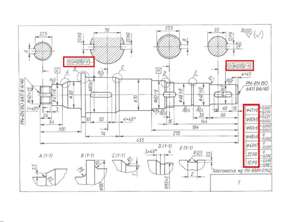

w dalszym ciągu rozmyślam jeszcze nad tymi tolerancjami, zasypałam sobie pulpit rysunkami z dobranymi tolerancjami, jednak jeszcze do tego nie doszłam..
nie wiem na jakiej podstawie dobrane są elementy które oznaczyłam na czerwono
Czy mogę tak.. ?
na podstawie tego:
http://www.pkm.edu.pl/index.php/toleran ... 0-00010336
wybieram H7/m6; M7/h6 - Połączenia kół pasowych i zębatych na wałach, zabezpieczone przed przemieszczaniem wzdłużnym, sworzni oraz kołków ustalających
ponieważ moje koło pasowe jest zabezpieczone, tolerancję wału pod koło ustalam na m6 i na podstawie tego z tabeli o odchyłkach http://www.pkm.edu.pl/index.php/compone ... 3-00010313
dobieram odpowiednie wartości?
średnica 60 mm
więc 60 m6 ?
a pod łożyska stąd:
łożyska kulkowe, obciążenie normalne, średnica 45/55
więc tolerancja k5?

Dobrze myślę, czy nie do końca? a może kompletnie nie tak?
