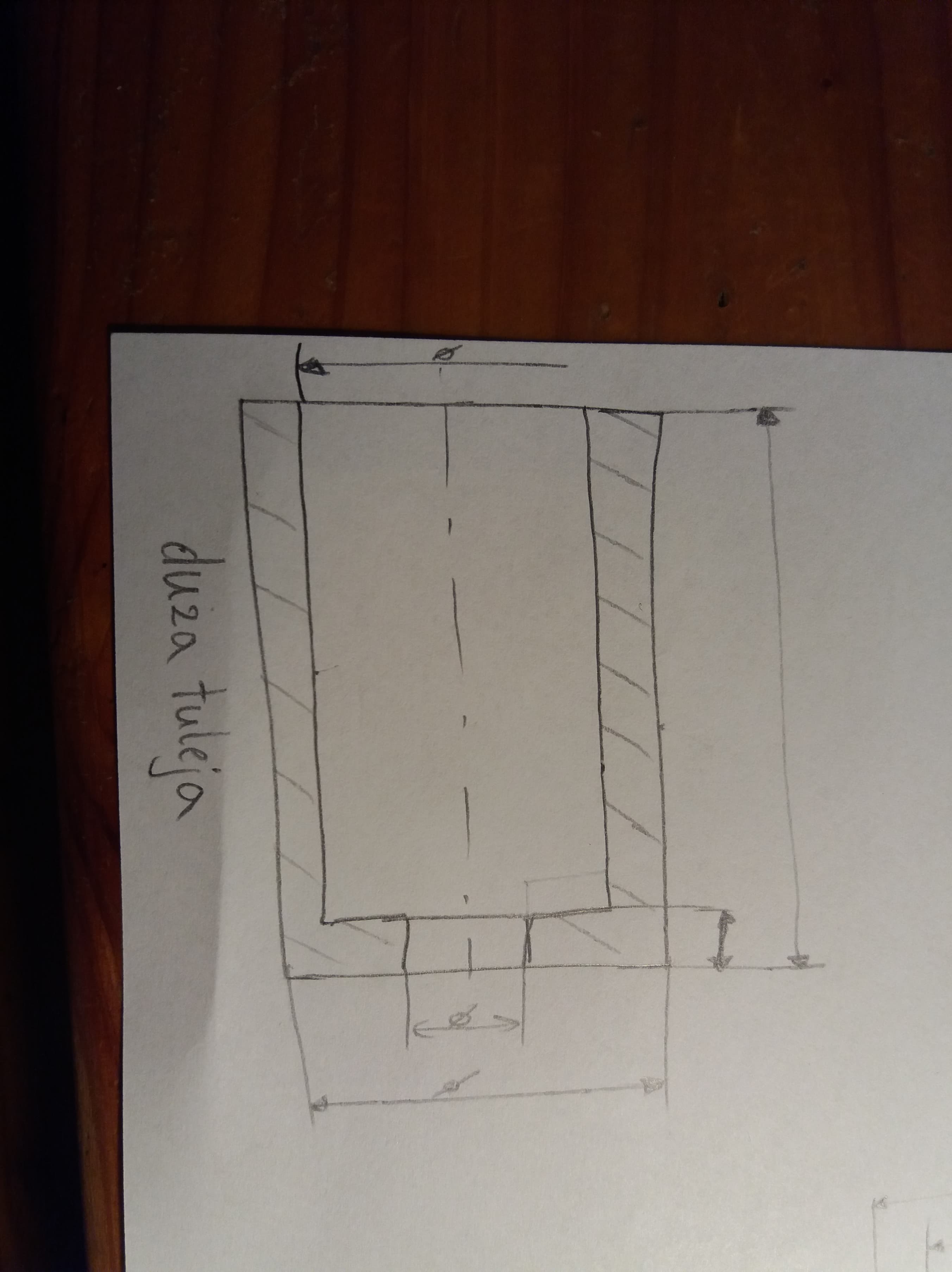

Rysunek wykonawczy tulei
Post napisał: sancho32 » 14 cze 2018, 21:18

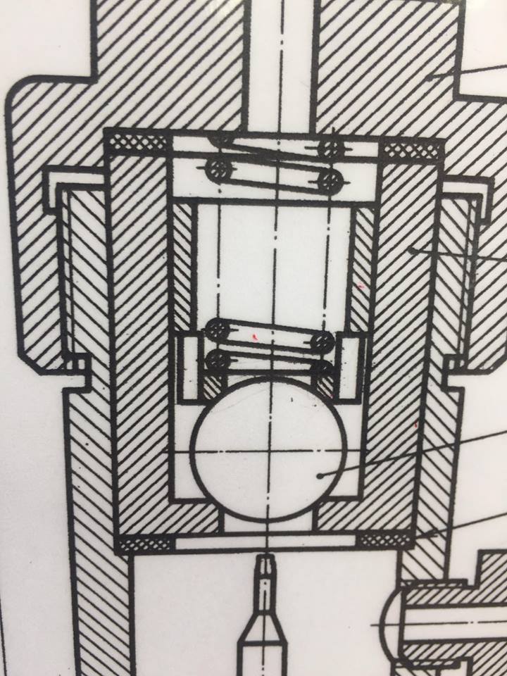

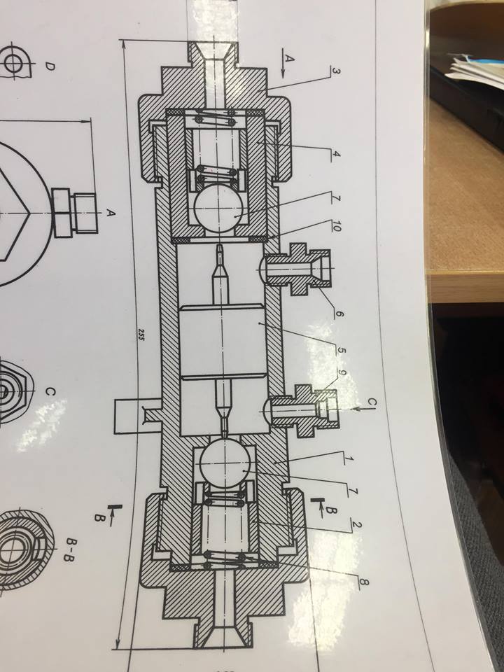

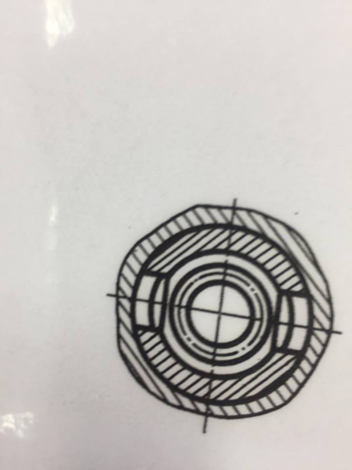

ma za zadanie odczytać z rysunku złożeniowego pewne informacje i na ich podstawie utworzyć rysunki wykonawcze wybranych elementów.
Nie jestem jednak pewny czy prawidłowo zrozumiałem jak te części wyglądają, byłbym wdzięczny gdyby ktoś powiedział mi czy moje odwzorowanie jest dobre a jeśli nie co przeoczyłem/przeinaczyłem.
dołączam rysunek złożeniowy oraz moje szkice
moje części to 4 i 2

Post napisał: Yarec » 17 cze 2018, 23:04
tuleja "mała" - rys. do poprawy - niekompletna (brak ściany i części stykającej się z kulą zaworową) zwłaszcza że masz przekrój B-B
