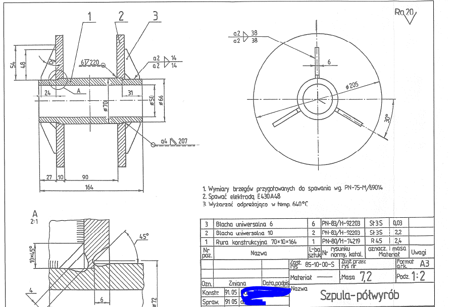

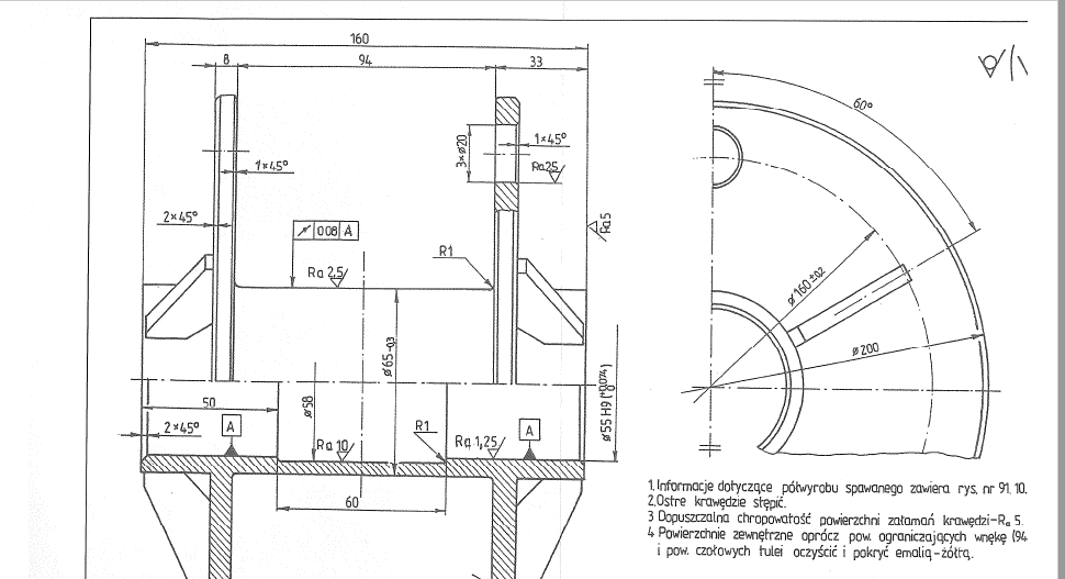

Witam!
Mam do wykonania projekt połączenia spawanego tzw rysunek wykonawczy i złożeniowy. Narazie zabrałem się w inventorze za wykonawczy i jak najlepiej go przedstawić i proszę o jakieś porady czy to przejdzie i czy da się to zrobić w dwóch rzutach(według mnie chyba nie istnieje możliwość). Tolerancja i chropowatość będzie.

Post napisał: abcdef » 21 mar 2018, 17:38
to masz 4 elementy do zespawania? Robisz wykonawcze do każdego osobno, potem spawalniczy.

Re: Rysunek wykonawczy korpusa
Post napisał: Wojciech. » 21 mar 2018, 20:36
abcdef pisze:Robisz wykonawcze do każdego osobno, potem spawalniczy.
No ale właśnie o to chodzi że mam wykonać dwa rysunki( tak to wynika z treści zadania, przykładów i projektów z poprzednich lat). I na każdym z tych rysunków jest 1 wykonawczy całej części mechanicznej i 1 spawalniczy.
tutaj przykład
Narazie zatrzymałem się na wykonawczym żeby skonsultować czy to się trzyma kupy.
Post napisał: kolec7 » 21 mar 2018, 21:20
Już widzę oczami wyobraźni, jak ktoś elektrodą wykona spoinę "a2" :D
...i jak się z ta elektrodą wmieści we wnękę o szerokości 90mm pomiędzy blachami.
Ponadto...nie wymiaruje się spoin, skoro na znormalizowanym oznaczeniu (umownym) piszesz jej wymiar.
Oznaczenie gatunku materiałów "St3S" już wyszło z użycia. Oczywiście majstry starej daty wiedza, co to jest, ale....
Dwa rysunki w zupełności wystarczą. Bez zaciemniania rysunku i jego zbytniego gmatwania, uda się oznaczyć wszystkie potrzebne wymiary.
Więc zbędna robota wykonywać osobno rysunki wykonawcze blach.

Post napisał: Wojciech. » 22 mar 2018, 09:05
kolec7 pisze:
21 mar 2018, 21:20
Cenię twoje uwagi ale naprawdę nie do mnie bo ostatnią rzeczą jaka jest mi potrzebna do szczęścia to robienie tych rysunków :)
Niestety ale będę musiał zrobić 2 rysunki jeden wykonawczy a drugi złożeniowy. Tylko czy te 3 rzuty wystarczą na wykonawczym? Ten boczny jest konieczny do zwymiarowani tego promienia R40...
bartoszmista
Post napisał: bartoszmista » 22 mar 2018, 12:08
Jak dla mnie na razie zrobiłeś złożeniówkę (z oznaczeniem spoin). Tylko na przekroju nie widzę jak łączy się podstawa z bokami. Do wykonania zostały jeszcze rysunki wykonawcze poszczególnych części (blachy i tuleja).

Post napisał: bartoszmista » 22 mar 2018, 19:13
Bo widzisz... nazywasz rysunek złożeniowy wykonawczym. A dla mnie wykonawczy znaczy rysunki poszczególnych części ze złożenia. W praktyce tworzy się złożeniówkę - czyli to co narysowałeś - z oznaczeniem spoin jako jeden rysunek. No ale rób jak tam was uczą...
Rysunek prawie dobrze wykonany, brakuje "tylko" kilku kresek. W tej chwili jest to jedna bryła - nie widać linii oddzielających poszczególne elementy np. blacha postawy z bokami, tuleja.
