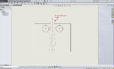

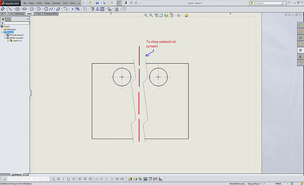

Mam pewien duży model np. kształtownika z otworami po dwóch stronach. Wstawiam jego rzut do rysunku, korzystając z funkcji przerwania skracam go. I Potrzebuję dodać oś symetrii która będzie dokładnie w miejscu przerwania (czyli na środku). Czy można ją jakoś wstawić z automatu np. poprzez zaznaczenie dwóch krawędzi i automatycznie pojawia się oś symetrii lub coś w ten deseń lub zaznaczeniu całego rzutu?
Aktualna moja metoda to ręczne narysowanie linii symetrii.
Wersja SolidWorks: 2014

Sam sobie odpowiedziałeś - oś symetrii wstawia się poprzez zaznaczenie ściany cylindrycznej lub dwóch krawędzi (pomiędzy którymi w środku ma być oś).

W modelu wiem jak zrobić oś z automatu, w rysunku zaś nie mogę zaleź takowej opcji by zaznaczając dwie krawędzie wstawiło mi oś na rzucie
Poniżej przykład o co się rozchodzi ;)
Wiem, że jak zaznaczę dwie krawędzie i wybiorę ikonę linia środkowa to oś wstawi, ale co jak mam przerwanie?
Oś jest nie widoczna w tedy - i tu jest problem.
