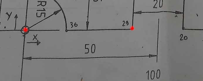

Obrazek Witam, jestem w trakcie szkolenia cnc w Belgi
Mam taki rysunek techniczny w którym jest 36 punktów do oznaczenia, X i Y
Jest to forma testu do domu, jedyne objaśnienie jakie otrzymałem to liczenie sin, cos, tan i nic po za tym.
Potrzebuje pomocy i najlepiej wyjaśnienia punktów :
7,8,10,12,18,21-28 ewentualnie wszystkie w celu sprawdzenia

Wszystko masz.
Na CNC prawie jak bys pracowal na ukladzie wspolrzednych. I tak na to popatrz.
Nawet masz narysowane osie X i Y.

No nie przesadzaj, aż tak łatwo to nie jest.
Trzeba mieć trochę wyobraźni i trochę pokombinować.
Inna sprawa, że jeżeli autor wątku nie ma potrzebnych zdolności, to powinien zmienić zawód...
Dodane 9 minuty 21 sekundy:
Przykład.
Współrzędna X punktu 29 będzie 50-(20/2), co wynika z tego, że fragment z wymiarem 20 jest symetryczny.
Takich rzeczy w podstawówce nie uczą...

Przy niektórych punktach trzeba będzie coś policzyć, ale prosta matematyka.
Ale jeśli nie rozumiesz na przykład punktów 7, 8 to na prawdę trzeba się zastanowić co robisz na tym szkoleniu.
Masz podana odległość do narożnika i promień narożnika. Dodać dwóch liczb nie potrafisz albo odjąć?
Jeśli chcesz pomocy w formie sprawdzenia, najpierw rozwiąż zadania, podaj punkty to może komuś się będzie nudziło i ci sprawdzi i powie czy dobrze. Nie sądzę aby komuś się chciało liczyć całe zadanie za ciebie, abyś miał gotowca.

Jeżeli chodzi np. o punkty 7 i 8 to nie trygonometria, tylko stare poczciwe twierdzenie "Pietii-Golasa" (Pitagorasa)...
Dla p7
X=0
Y=60+ √ (15 ² -12,5 ²)
Poza tym trygonometria to podstawa... i bez znajomości przynajmniej jej podstaw nie ma się co wygłupiać... a z doświadczenia wiem, że takie rzeczy jak "twierdzenie sinusów", czy "jedynka trygonometryczna" bywają niejednokrotnie potrzebne.

Myślałem ze dla np p7 będa różnice w 1/1000 mm, bo nie bardzo wiem że R15 przechodzi idealnie przez ten punkt i tak samo dla p8 i szukałem jakiś specjalnych funkcji bo przecież na cyfrowej maszynie takie są, daltego miałem zagwozdke. Czyli krótko mówiąc, we wszystkich przypadkach na rysunku będzie to tak działać?
A jak sobie to wyobrażasz inaczej?
Jak pisałem wcześniej, oprócz znajomości kilku wzorów (do tego wystarczy dobra pamięć), trzeba jeszcze pokombinować.
To, że promień okręgu może być także bokiem trójkąta jest takim właśnie przypadkiem.
