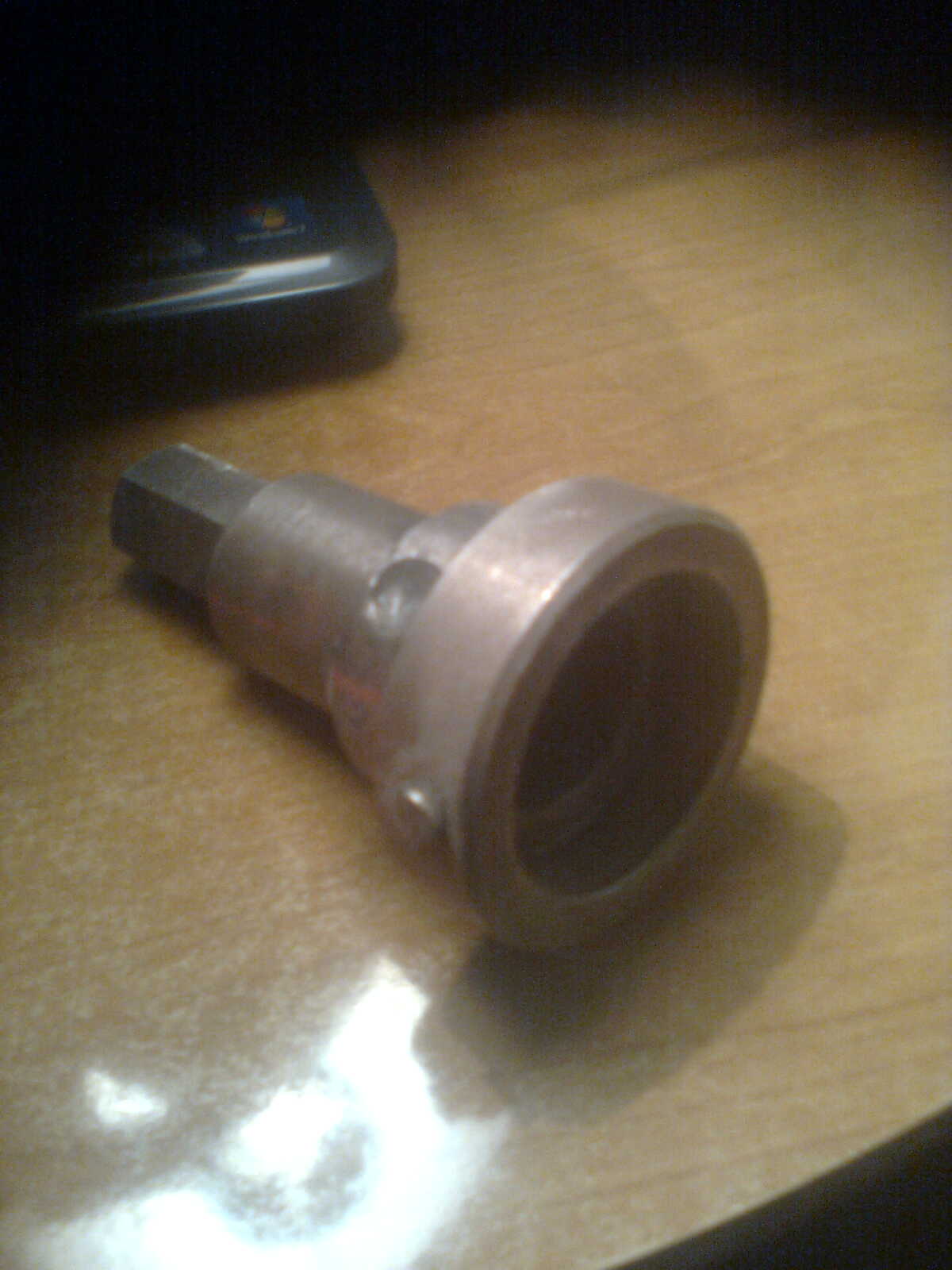

yago44
Posty: 198
Rejestracja: 15 wrz 2007, 21:43
Lokalizacja: glogów
Post napisał: yago44 » 06 maja 2012, 22:49
jak masz gdzie to zrób sobie takie coś.do tego narzynka 1/2 cala,klucz nasadowy z grzechotka i po sprawie.u mnie zdało to egzaminObrazek
jak masz rury 1/2 cala to można też nagwintować otwór w rurze gwintownikiem 3/8 cala i wkręcić złączkę
