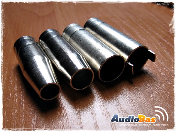

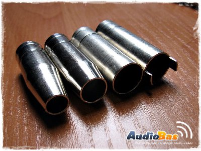

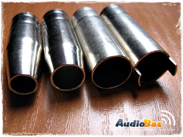

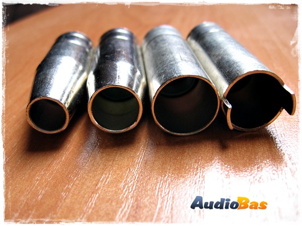

Witajcie.
Od paru dni jestem posiadaczem pierwszej spawarki MIGOMAT ;-)
Zakupiłem kilka różnych dysz, różniących się średnicą i kształtem wylotu.
Czy doświadczeni spawacze mogą podzielić się wiedzą, która dysza do czego najlepiej się sprawuje?
Zamierzam spawać drutem 0.8 mm
Kolejna sprawa jak często mam "psikać" na nią preparatem zapobiegającym odpryskom?
Marian1234
Posty: 262
Rejestracja: 07 mar 2009, 19:41
Lokalizacja: Rybnik
Post napisał: Marian1234 » 04 mar 2014, 15:56
Ta pierwsza z lewej wygląda mi na dysze do tych zabawkowych pistolecików z chińskich spawarek dobre do drutu 0,6,0,8 druga to standardowa do przemysłowych pistoletów a cała reszta to nie wiem nie spotkałem się jedyna różnica to wielkość wylotu a co za tym idzie zapotrzebowanie na gaz osłonowy choć standardowo jest liczony średnica drutu razy 10l.
Karolq00
Posty: 2
Rejestracja: 27 lut 2014, 16:17
Lokalizacja: Wierzchowiska
Post napisał: Karolq00 » 04 mar 2014, 16:49
Ta od prawej do punktowego spawania np blach samochodowych. Dociskasz nią blachę, ustawiasz spawanie punktowe (czas, prąd etc) i jedziesz. Metoda wykorzystywana przy dużej ilości spawów punktowych.
