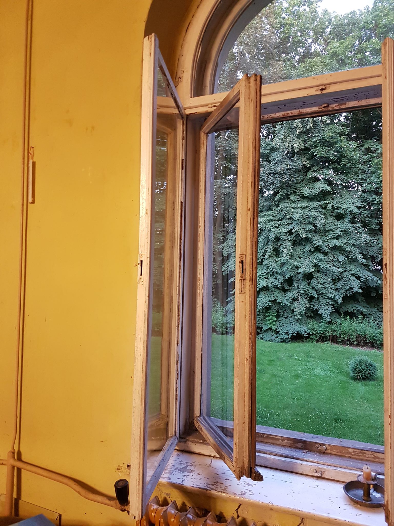

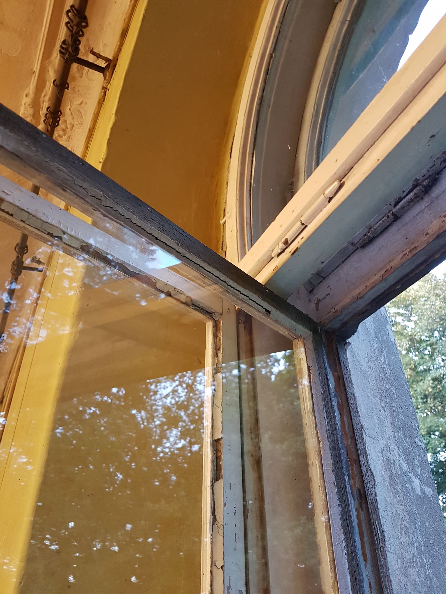

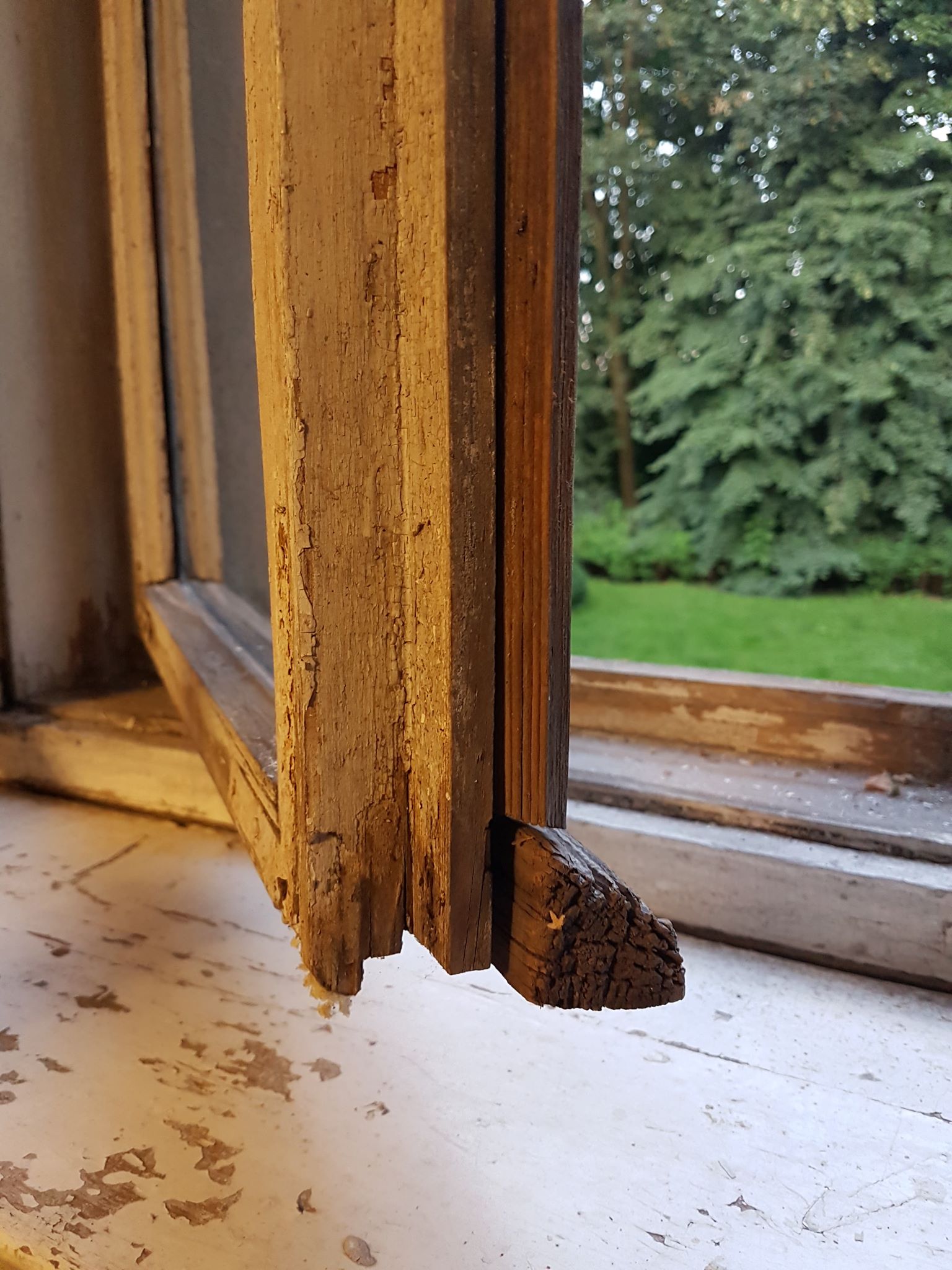

No i co z nimi zrobisz oderwiesz te bardziej spróchniałe drewno a reszte zaszpachlujesz? ktoś trzaśnie nimi dwa razy i po oknach, te okna trzymają się już tylko na szybie. Próba wymiany kitu może je uszkodzić. Zrób nowe na kształt starych i będzie ok.

andrejch2,
Nie jestem specjalistą, gdybym wszystko super wiedział, to nie zadawałbym tu pytania
Ale czy Twoja sugestia nie jest zbyt pochopna? Chodzi mi o to, że należałoby oszacować, ile faktycznie jest zgniłych miejsc, ile % drewna nadaje się tylko do wymiany, jakie to są miejsca. Wtedy można myśleć o opłacalności różnych rozwiązań.
Mnie się wydaje, na podstawie moich amatorskich okien, że:
- jest faktycznie kilka przypadków skrzydeł uszkodzonych mocno, nie ma sensu ich naprawiać, lepiej zrobić nowe lub dobrać. Najlepiej byłoby dobrać gdzieś na olx, ale widzę że nie ma tu standaryzacji.
- nie chcę wymieniać jednego całego okna, bo będzie to trzeba zrobić ze wszystkimi (wygląd, styl), tymczasem większość okien tego nie wymaga
- skrzydła okienne są częściej uszkodzone niż ościeżnica w murze, wydaje się że naprawy skrzydeł są prostsze całościowo. I jeśli ościeżnica jest w porządku, to nawet bym do niej dorabiał cały komplet okien.

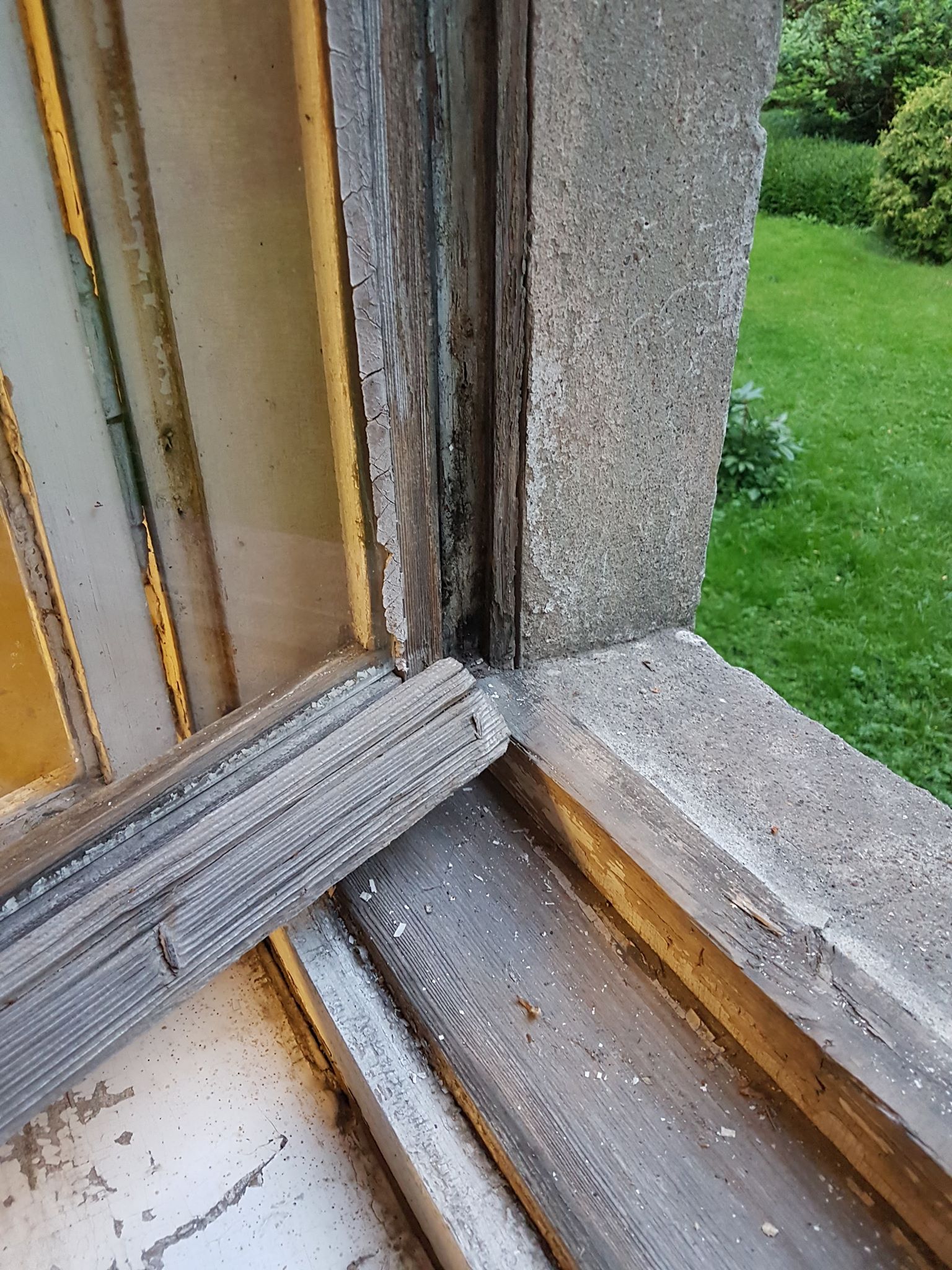

to wymien same skrzydla, a oscieznice napusc srodkiem na owady altax. Remontowalem dużo takich skrzydeł jak te na zdjęciach i zawsze kończyło się na dorobieniu nowego skrzydła.

opcji masz kilka tanio:
-frez piłkowy grubości czopów,
-frezarka dolnowrzecionowa może być jakaś samoróbka z olx.
-frez skośny do ofrezowania wokół szyby,
-heblarka i grubościówka.
Drożej:
frezarka, dolnowrzecionowa,
-heblarka i grubosciówka,
-komplet frezów do okien około 1000 zł - 3000zł komplet.
frezarka może być taka
https://www.olx.pl/oferta/frezarka-do-d ... cf01983238
https://www.olx.pl/oferta/frezarka-doln ... 2b708e01e8
heblarka
https://www.olx.pl/oferta/trajzega-hebl ... 86f2b48a9b
https://www.olx.pl/oferta/heblarka-wole ... b;promoted
Bez tych maszyn nic nie wyremontujesz.
Klej do drewna rakol. Farba remmers. Nie wydaje mi się, aby klamki działały w tych oknach? Czy skrzydła ryglowane są drutem, przesuwającym się wzdłuż skrzydła?
Okapniki pewnie są przybite gwoźdźmi?
Nowe też musisz przybić gwoźdźmi, przed wbiciem gwoździa uderz młotkiem w jego ostra końcówkę, dzięki temu nie rozszczepi ci drewna.
Starą farbę zedrzyj najpierw ręczną szczotką drucianką potem papier 60, 80, 120. Po pierwszym wymalowaniu drewna farbą podniesie ci włókna, przetrzyj to papierem 180 i pomaluj drugi raz.
Koszt maszyn farb i klejów to około 5 tys do 10 tys? na pewno Chcesz sie w to pakować?
do oscieżnic użyj altax 450, lub podobny.
Dodane 2 minuty 33 sekundy:
Dorobienie skrzydła jest trudne, jeśli nie mialeś styczności z obróbka drewna, będzie ciężko, ale jeśli jestes hobbystą zapaleńcem dasz sobie spokojnie radę, z 4 skrzydla wyrzucisz dopiero za 5 razem może ci coś wyjść najważniejsze to się nie przejmować, i działać dalej.
