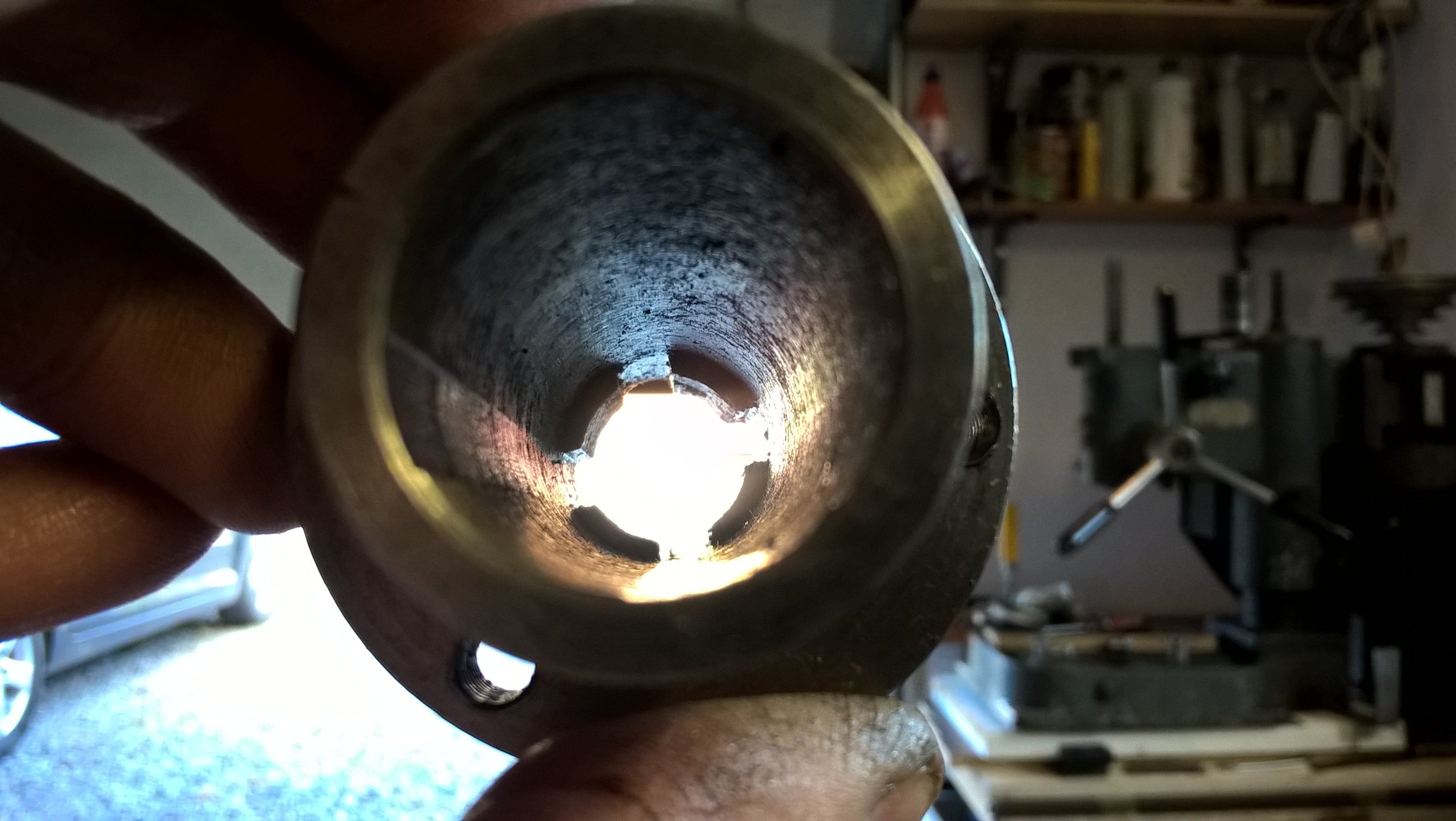

Wziąłem się za demontaż zabieraka.
Gwint nakrętki zabezpieczającej w kiepskim stanie .
Pytanko :
1. Czy można nabyć taki pierścień czy dorabiać ?
2. Nie ruszałem dalej z demontażem - jaki jest kolejny krok by "wydobyć "zabierak z łożysk ?

Ta ws 15 ma całkiem nietypowe wrzeciono, pierścień poprawić na tokarce lub dorobić nowy, części do takiej wersji nigdzie nie dostaniesz.

Post napisał: kolec7 » 16 cze 2020, 07:03
rc36 pisze:
15 cze 2020, 23:36
Ta ws 15 ma całkiem nietypowe wrzeciono...
Swoją drogą...tak, te wrzeciona w WS-15 mogłyby wyglądać standardowo...

Post napisał: maszynista1 » 16 cze 2020, 12:55
To że w WS 15 są dwa kliny z blachy można wybaczyć, ale naprawiałem kiedyś głowicę pionową od frezarki Avia 25, jakie było moje zdziwienie gdy zobaczyłem wrzeciono z rowkami na dwa kliny z blaszki :shock:

Post napisał: atlc » 16 cze 2020, 13:04
Po tym co napisaliście zacząłem oglądać zdjęcia wrzecion WS-15 w google.
Miałem dwie WS-15 (jedną ciągle mam) i obydwie miały wielowypust na wrzecionie.
Byłem przekonany że wszystkie tak mają :D

Post napisał: wader13 » 16 cze 2020, 19:43
No i dobrałem się do zabieraka.
Faktycznie odbiega on od tego co widziałem wcześniej u Was czy na Google, brak klinów...
