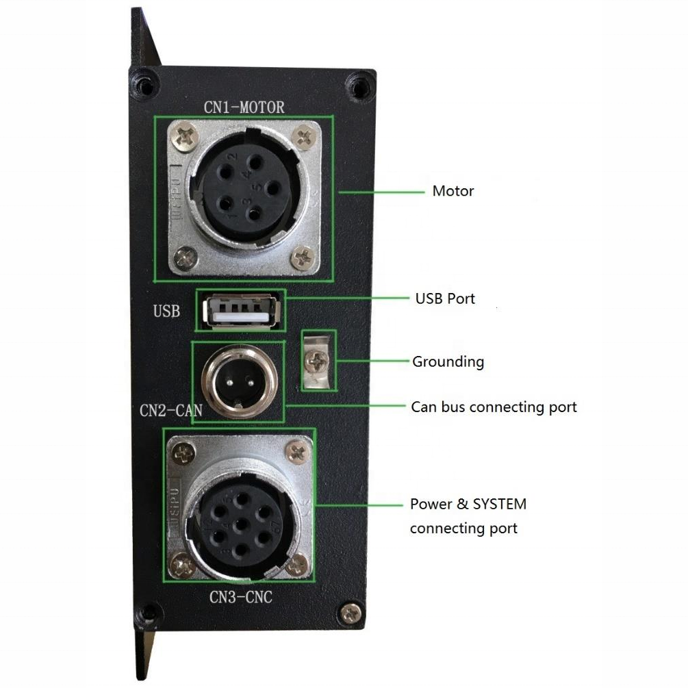

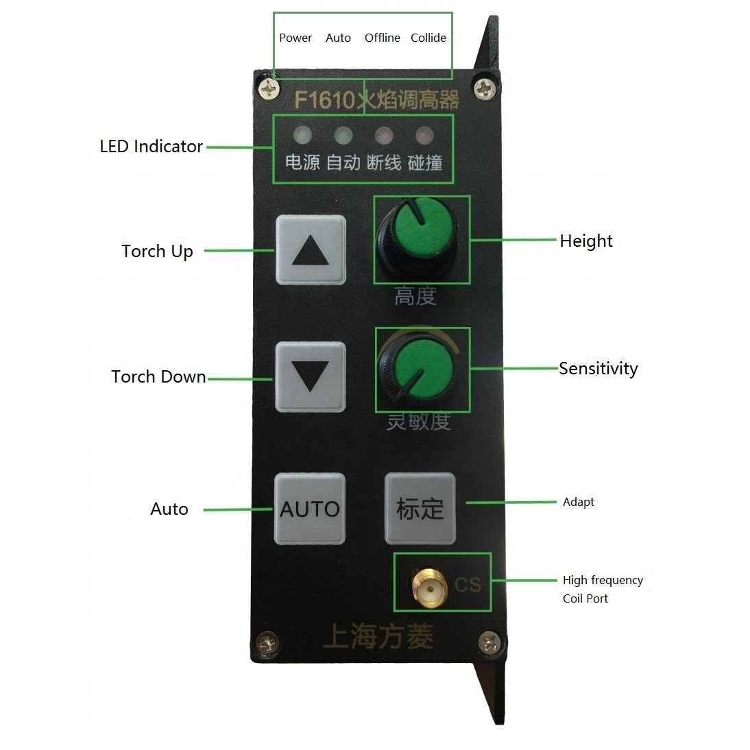

typniepokorny86
Posty: 168
Rejestracja: 08 lut 2009, 17:04
Lokalizacja: Żołyń
Re: Regulacja wysokości palnika gazowego
#100
Post napisał: typniepokorny86 » 28 mar 2022, 10:47
czy spotkał się ktoś kiedyś z takim cudem?
W jaki sposób podłącza się takie regulatory? Maszyna ma silniki krokowe, ze swoimi driverami. Trzeba podłączyć ten regulator pomiędzy sterownik cnc, a driver silnika, czy bezpośrednio pod silnik?
