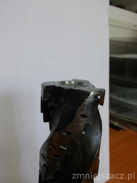

Pracuję w firmie produkującej narzędzia do obróbki skrawaniem. Jestem młodym technologiem programista. Dostałem zadanie regeneracji głowicy frezarskiej na frezarce 5cio osiowej ze ster Heidenhain. Dysponuje maszynami pomiarowymi marki Zoller i Aberlink. Chciałbym sie spytac o technologie takiej regeneracji. Najbardziej zależy mi na etapie pomiaru- które wymiary sa istotne i jak sie do tego zabrac. Jest to moj pierwszy post tutaj wiec nie smiejcie sie.Obrazek

Takie narzędzia są z reguły modelowane w cad i obrabiane w cam. Jeśli dysponujesz modelem nominalnym, to na jego podstawie można robić pomiary. Jeli modelu nie posiadasz trzeba zdjąć wszystkie aby model powstał. Bez cama też by dało radę choć to dłuższa droga dla operatora z guzika robić programy.

Trzeba trafić po pierwsze dobrą firmę wysyłałem do regeneracji ostatnio kilka głowic i powiem szczerze nie jestem zadowolony z efektu końcowego głowica nadaję się ale do obróbki zgrubnej poza tym dwie musiałem odesłać bo płytka nie pasowała a przy próbie wkręcenia śrubka pękła ....
