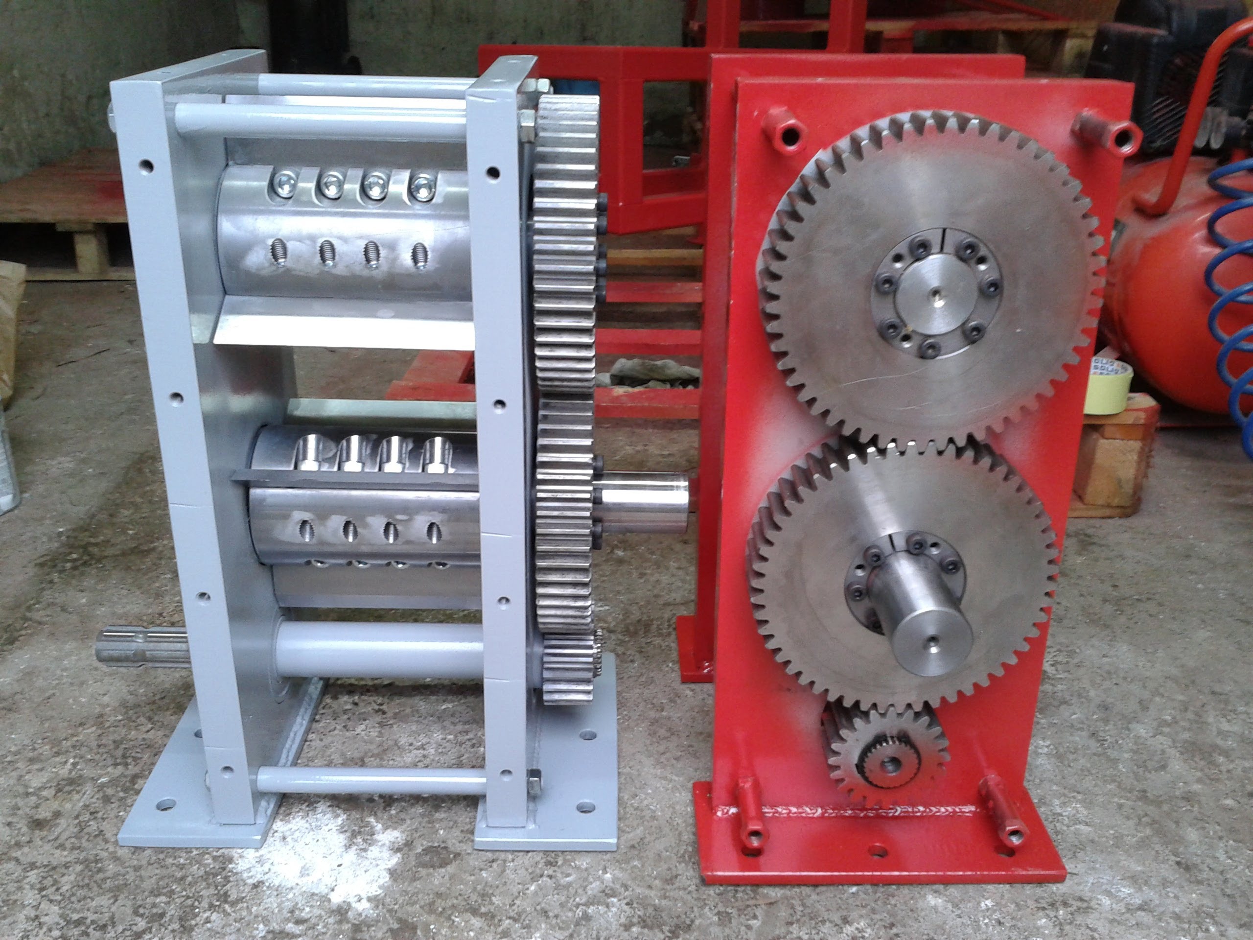

Witam mam do was 2 pytania
1. Czy można użyć stali hardox na nóż do rebaka albo koło łańcuchowe czy jest za mało wytrzymałe?
2. Czy można zamiast kół zębatych użyć koła łańcuchowe?
Chodzi mi o taki typ rebaka

Ad1. Możesz z powodzeniem dać hardox (np. 500) na takie noże . Te stale łączą wysoką : wytrzymałość , udarność , odporność na ścieranie i dobrą spawalność. Tylko jest to dosyć droga stal.
Na koła łańcuchowe można by dać jakąś tańszą, łatwiejszą w obróbce stal jak C45 i później hartować.
Ad.2. Koła zębate według mnie lepiej się tu sprawdzą. Noże uderzają w drewno, nieraz na twardym drewnie, sękach itp przekładnia pewnie będzie chwilowo mocno obciążona. Łańcuch może się dość szybko wyciągać i mieć krótki żywot przez taką szarpaną pracę.

Zauważ, że w konstrukcji na zdjęciu koło górne kręci się współzegarowo, koło dolne kręci się przeciwzegarowo.
Jeśli połączysz koło górne i dolne prostą pętlą z łańcuszka to obydwa koła będą się kręciły np przeciwzegarowo, i wałki pobierające drewno nie będą działały poprawnie. Jeśli chcesz puścić łańcuch tak by napędzał górne koło współzegarowo a dolne przeciwwzegarowo to droga łańcuszka robi się mocno "pozaginana". Trzeba będzie robić dodatkowe koła pośrednie.... itp... więc proste zastosowanie łańcuszka paradoksalnie komplikuje budowę.

Wiem o co chodzi bo myślałem koła łańcuchowe wyciąć na laserze a koła zębate muszę kupować

Koła zębate kupisz gotowe, nowe od ciągnika T 25. Taniej i lepiej nie zrobisz.
