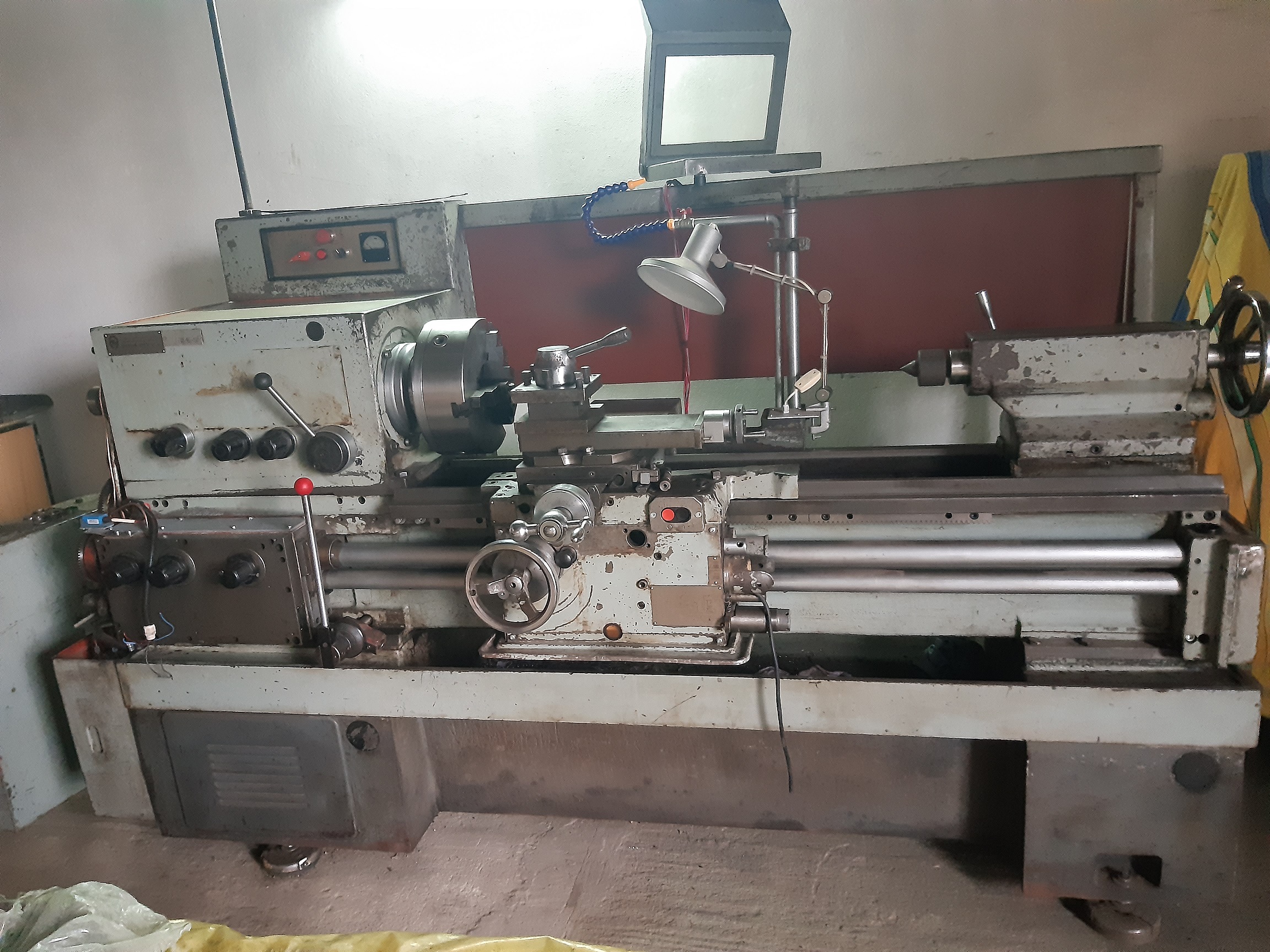

Post napisał: bear » 06 maja 2020, 22:00
Tak to wygląda na dzień dzisiejszy.

Post napisał: bear » 08 maja 2020, 22:42
Dziś trochę porzeźbiłem dorabiając blokadę do odkręcenia koła pasowego na wale. 12mm na przejściu w HM i nawet wskazówka od amperomierza specjalnie nie drgnęła. Chciałem spróbować na 15mm ale imak na razie ma dwie śruby więc nie ryzykowałem wciągnięcia.

Post napisał: Areo84 » 09 maja 2020, 18:46
Na pewno amperomierz dobry? :roll:
Chociaż no na tej tokareczce można już trochę poszaleć . Co 11 sowieckich kilowatów to nie 11 chińskich . Miedzi na uzwojenie i innych materiałów pewnie nie żałowali. Maszyny raczej w sam raz żeby stachanowcy mogli później na nich wyrabiać te 300% normy . :mrgreen:
Tutaj Wiktor nagrał filmik z udziałem tej tokarki:
Można przewinąć od ok. 14- stej minuty. Prąd znamionowy tego silnika to ok. 22A , więc takie obciążenia w okolicach 10A jeszcze nie są dla niego jakieś ekstremalne.
