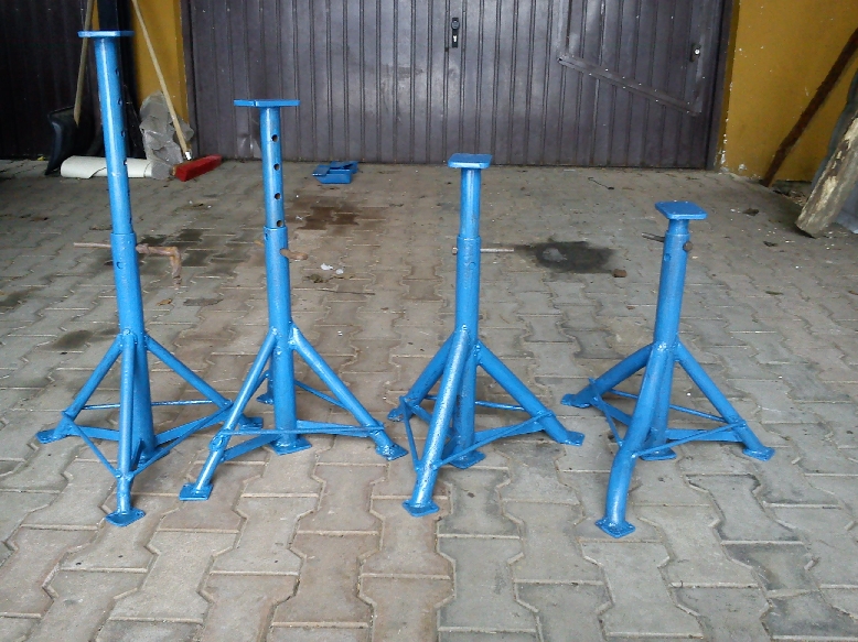

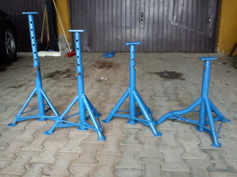

Takie kobyłki zespawałem sobie do podstawiania samochodu.
Materiał - rurki oczywiście kradzione, Spawarka też kradziona, farbę też skubnąłem ze sklepu.
Jedynie prąd do spawarki był mój :mrgreen:

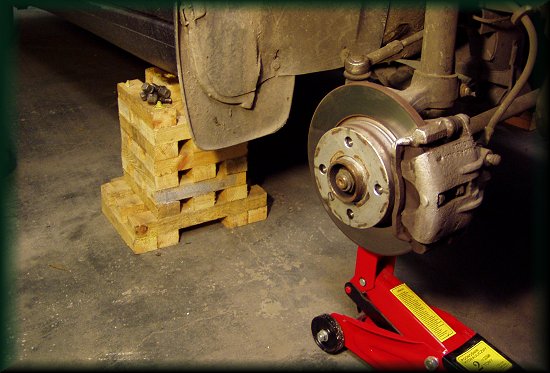

wracając do tematu nasuwa mi się kilka pytań odnośnie podpórek :
w każdym samochodzie w podwoziu są miejsca w których można podnosić samochód specjalnie pogrubiona blacha ,
tylko skoro podniosę samochód lewarkiem to o gdzie wsunąć podpórki (Kobyłkę) przecież lewarek będzie oparty o to pogrubione miejsce i nie wsunę podpórki?
a no i czy te podpórki ze zdjęć wyżej koledzy i te które są oferowane na allegro są stabilne i pewne bo przecież nie mogę ryzykować życia np. przy wymianie oleju.
Pozdrawiam :wink:

Post napisał: Raven » 04 mar 2012, 09:49
Podpierasz np. pod podłużnicę.
Osobiście stawiałem auto na 4 kobyłkach do 2t każda i nie było najmniejszego problemu.
Nie próbowałem się przepychać z samochodem, ale w trakcie kręcenia śrubek auto nawet nie drgnie (masa robi swoje)... z wsiadaniem i wysiadaniem do auta też nie było najmniejszych problemów... poza początkową niepewnością.

A co myślicie o tej podpórce ze zdjęcia przypuszczam że ta żaba podnosnik służyła do początkowego podniesienia by wsunąć tą podpórke czy jest tak ale to jak ona jest oparta budzimoje wątpliwości?
dokładnie w jakim miejscu podłużnicy czy mógłbyśm mi to zobrazować zdjęciami, rysunkami?

W jakim miejscu podłużnicy... w dogodnym.
Możliwie daleko przodu auta, tak aby nie przeszkadzało w planowanej robocie...
Załączonego zdjęcia nie komentuję... pozostaje tylko mieć nadzieję, że wynalazca tego "patentu" nie ma jeszcze potomstwa... i go mieć nie będzie.
Żaba w miejscu gdzie stoi raczej nie służy do podnoszenia auta a jedynie podpycha kolumnę do góry.
Podnieść możesz np. podpierając belkę pod silnikiem.
Odnośnie rysunków - nie widzę tego... każdy samochód podnosisz tak samo... a zarazem inaczej.
