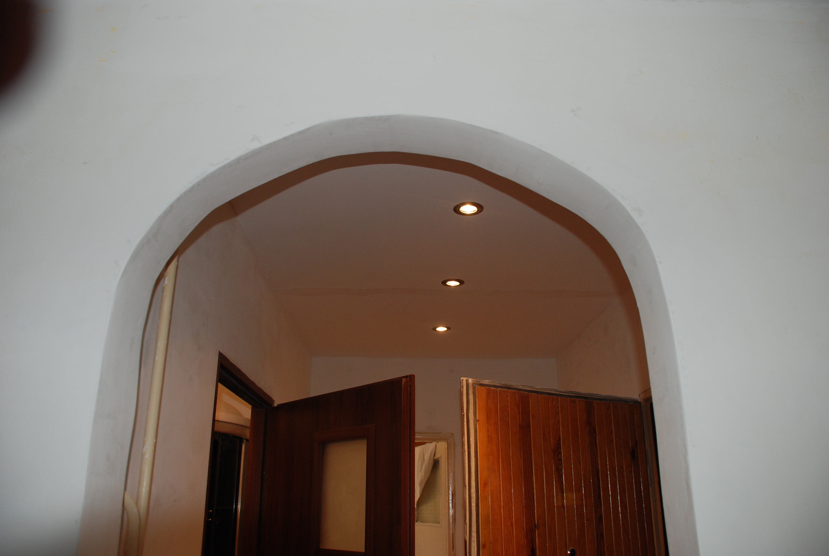

- Posty w temacie: 5
- Posty: 9
- Rejestracja: 13 gru 2013, 16:30
- Lokalizacja: Żywiec
- Posty: 11
- Rejestracja: 08 sty 2014, 17:19
- Lokalizacja: gbynia
Sa stoły do giecia takich elementow.
Ale deske o wymiarach 4× 30 w luk o srednicy okolo 2.2m wygiac i po zdjeciu zeby nie wrucila to jest juz cos.
Bez łańcucha i naciagarki sie nieobejdzie
[ Dodano: 2014-01-09, 15:34 ]
Moim zdaniem w domowych warunkach bez doswiadczeniaprawie niewykomalne i koszt calego projektu morze przewyszyc koszt zlecenia tego w firmie ktora zajmuje sie takimi gieciami . Pamietaj ze nie jakąś tam deske tak da się wygiac , odpowiednie ułożenie sloja i ilosc sekow tez ma znaczenie.
Stół do gieci to nis innego ja atkusz grubej blachy tak z 10 12mm i w nim co 20 30 cm imadla kturymi ustawiasz wzur i po po drugiej stronie imadla którymi dociskasz element giety , te musza byc sciagane aby morzna bylo giety element zawimac na te co maja trzymać wzór .
Najprostszą konstrukcja moim zdanie jest arkusz blachy i spawane nakretki a w nich prety gwintowane , prawie nie ograniczone możliwości giecia fal, łuków i esow
