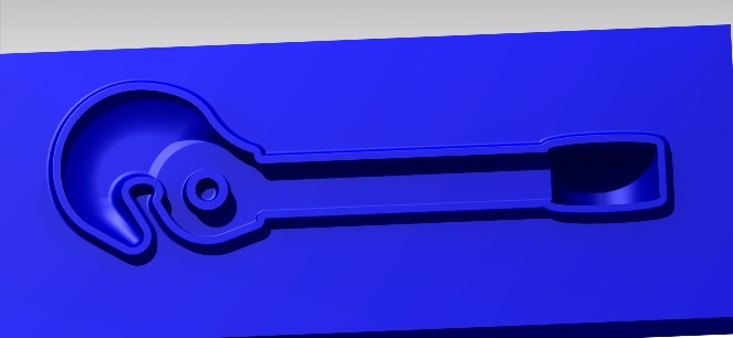

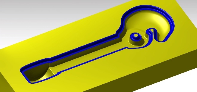

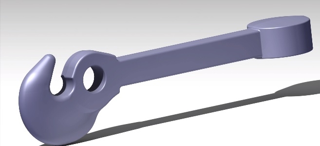

W ramach pracy inżynierskiej wykonuję obróbkę matrycy do obróbki plastycznej w programie Catia V5R20.
Zamek matrycy zaprojektowałem na podstawie prostych przykładów z Wasiunyka "Kucie Matrycowe" i zastanawiam się na ile poprawnie to wygląda.
Poszukuję jeszcze innej literatury dot. doboru siły dobijającej, ilości matryc do wykonania takiej docelowej odkuwki, dobór urządzeń itd. W Wasiunyku wszystko jest opisane pobieżnie i ogólnikowo. Za każdą pomoc z góry dziękuję i przepraszam za moje nieobycie w temacie.

Kolego musisz jeszcze trochę popracować nad tym projektem. Akurat "Kucie matrycowe" jest dość dobrą pozycją w której znajdziesz wiele informacji. Na tych rysunkach brakuje Ci skosów/pochyleń by odkuwka wyszła bez problemu z matrycy.
To co się rzuca w oczy to brak rowka na wypływkę.
Tą obwódkę domyślam się że traktujesz jako zamek. Nie spotkałem się z czymś podobnym. Moim skromnym zdaniem przy pierwszym uderzeniu ten zamek "zniknie". Stosuje się zamki ustalające górną i dolną połówkę względem siebie, ale one mają postać wybrania i wypustki o kształcie trapezu odpowiednio w dolnej i górnej matrycy. Czyli robisz gniazdo w dolnej matrycy z pochyleniami i w tym gnieździe rzeźbisz dopiero połowę figury i rowek na wypływkę. Analogicznie w górnej matrycy, z tym że w niej zostawiasz "wypustkę" z pochyleniami która wchodzi w gniazdo dolnej. Jak matryce się schodzą do siebie to automatycznie się samoustalają. Są też inne rozwiązania, począwszy od niestosowania zamka w przypadku gdy prasa/młot mają precyzyjne prowadzenie bijaka.
Wiem że to projekt na uczelnię, ale mimo wszystko brakuje tu mięsa. Wszystko bardzo cienkie i delikatne. Pooglądaj zdjęcia matryc a zauważysz że drobna figura jest zrobiona w dość konkretnym klocku stali.
Na matryce materiał na ogół WNL albo WCL.
Pozdrawiam serdecznie,
skoczek

W samym projekcie, to tak jak Ci napisano, daj większą kostkę matrycy. Narysuj sobie gotową odkuwkę z pochyleniami kuźniczymi, odkuwkę powiększ o skurcz i zrób wykrój w każdej matrycy. Zamek wykonaj tak jak CI kolega pisał, albo + zrób np kołki ustalające. Jak zrobisz wykrój to obrysuj go i wykonaj magazynek, głębokość magazynku i obniżenie mostka dobierzesz z książki.

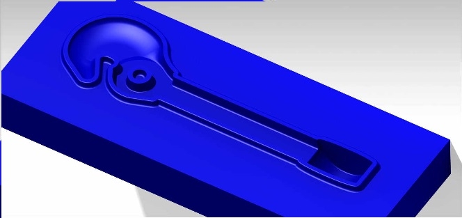

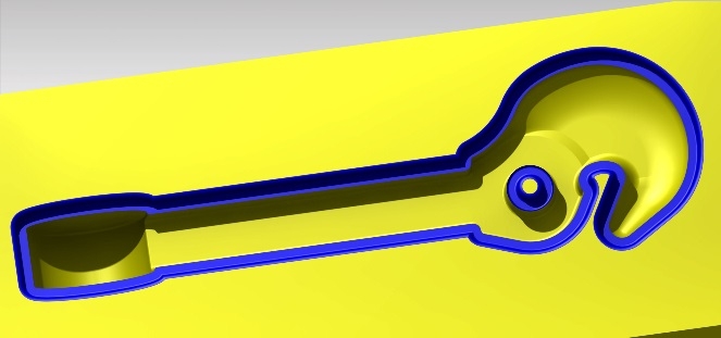

Jak to teraz wygląda? Obecnie jest w większości wykonana na podstawie obliczeń z książek, więc powinno być lepiej. Zastanawiam się tylko czy konieczne jest wybranie na kleszcze? Jeśli tak, to czy mogę w ten sposób zakończyć zamek przy wybraniu?
