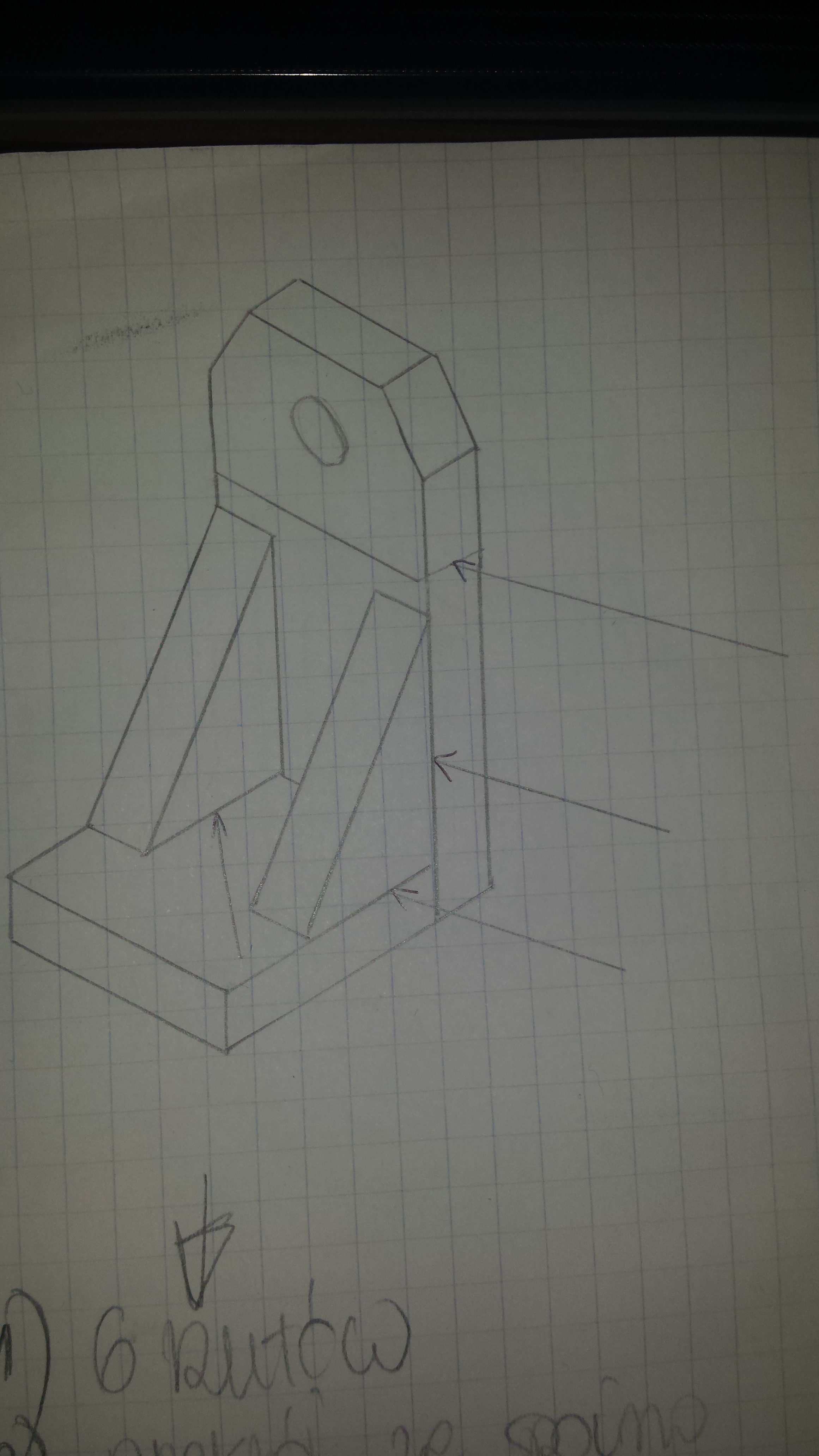

Mam taki o to rysunek i potrzebuje zrobić dwa rysunki:
1. 6 rzutów metodą europejską
2. przekrój ze spoiną czołową i pochwinową.
Mógłby mi ktoś pomoć? Bardzo proszę!Obrazek

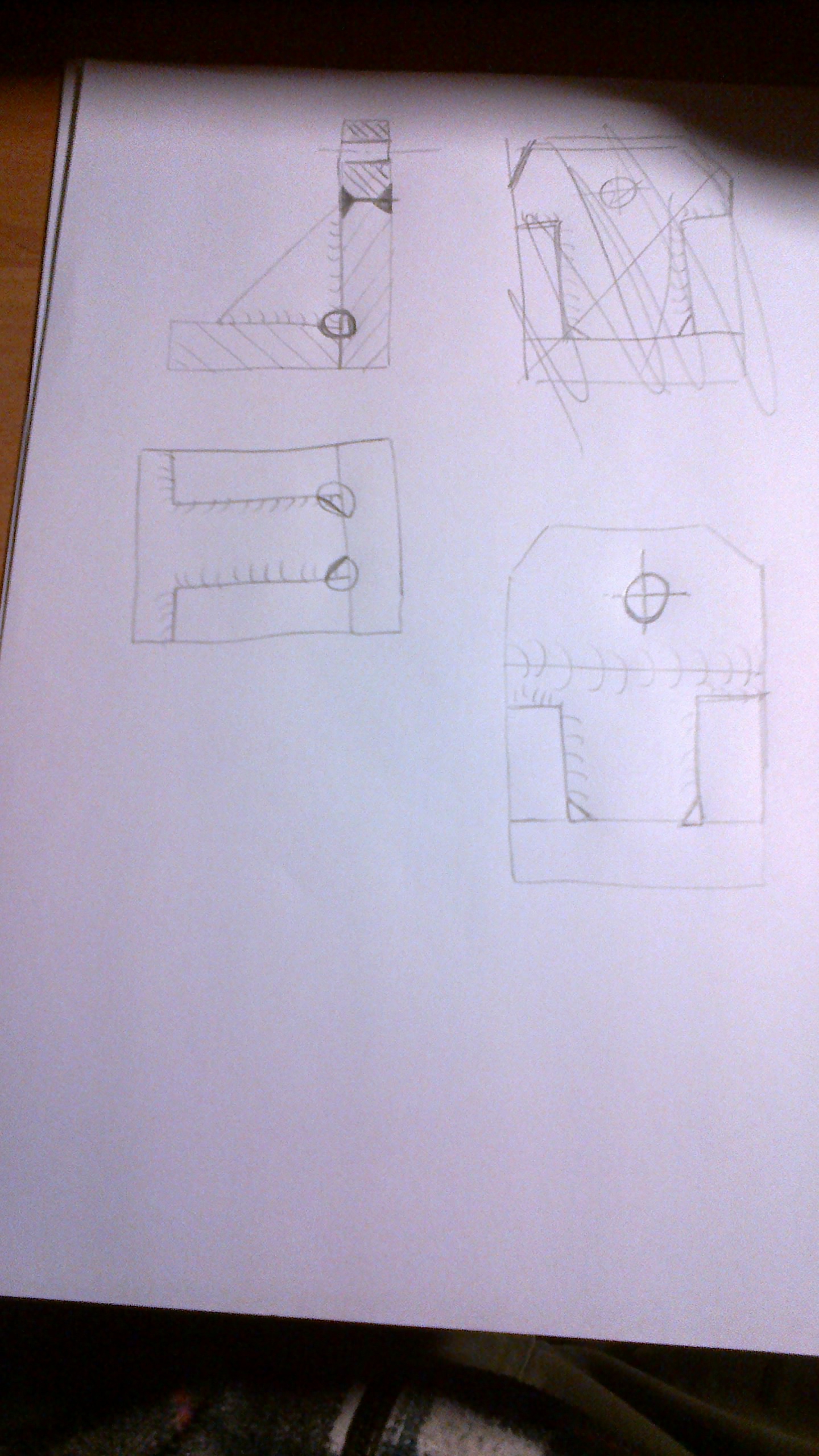

Post napisał: vwaudi » 13 sty 2015, 16:09
Wydaję mi się że w ten sposób ale nie jestem pewien w 100%. Ten rzut co jest na dole po prawej stronie to jest "rzut od lewej"i powinien być na miejscu tego pokreślonego. Ogólnie układ jest właściwy - resztę rzutów dasz radę dorysować.Obrazek
Brakuje tam spoiny czołowej na rzucie od lewej łączącej podstaw z żebrem.

Post napisał: maggal2127 » 13 sty 2015, 20:19
ale u mnie w tym jest problem ze na jednej kartce mam miec tylko 6 rzutow i odpowiednio zaznaczyc osie a na drugiej przekroj ze spoina czolowa i pachwinowa
