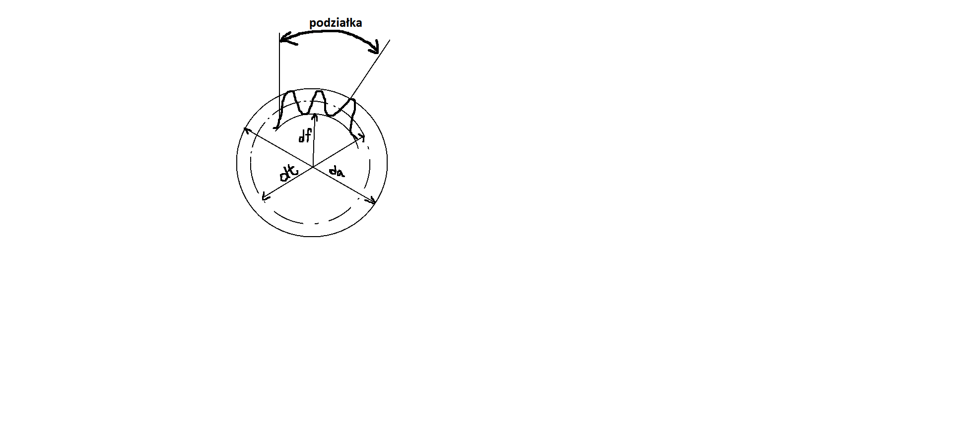

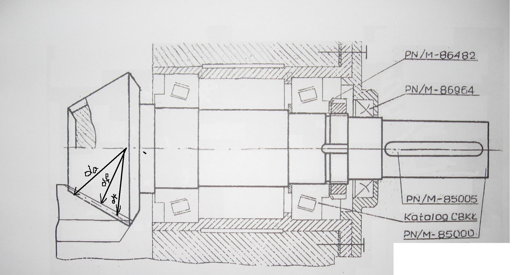

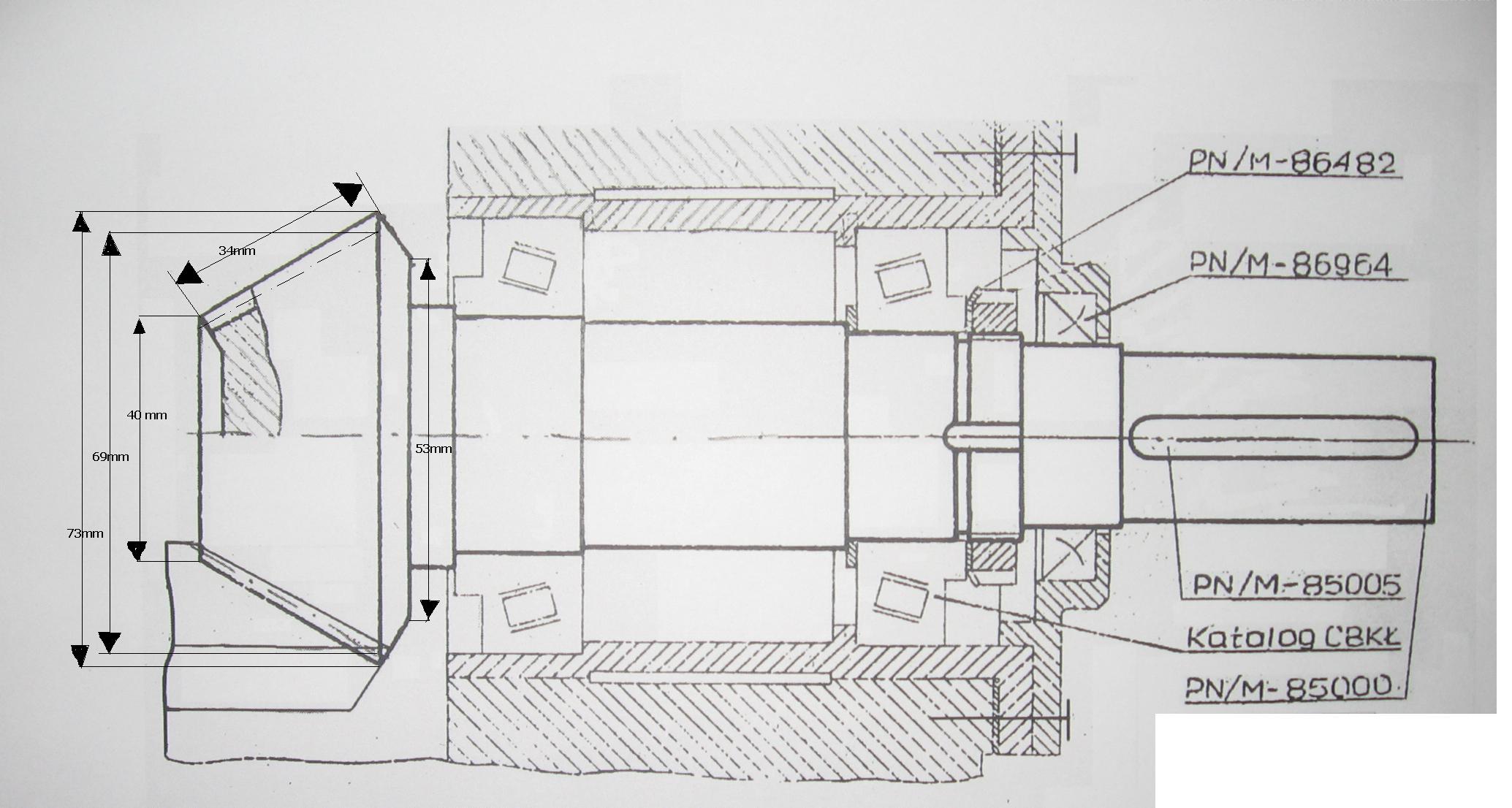

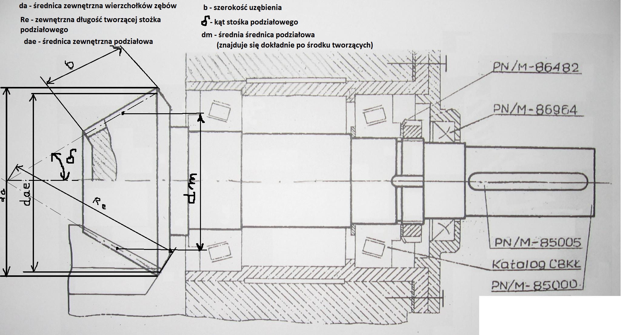

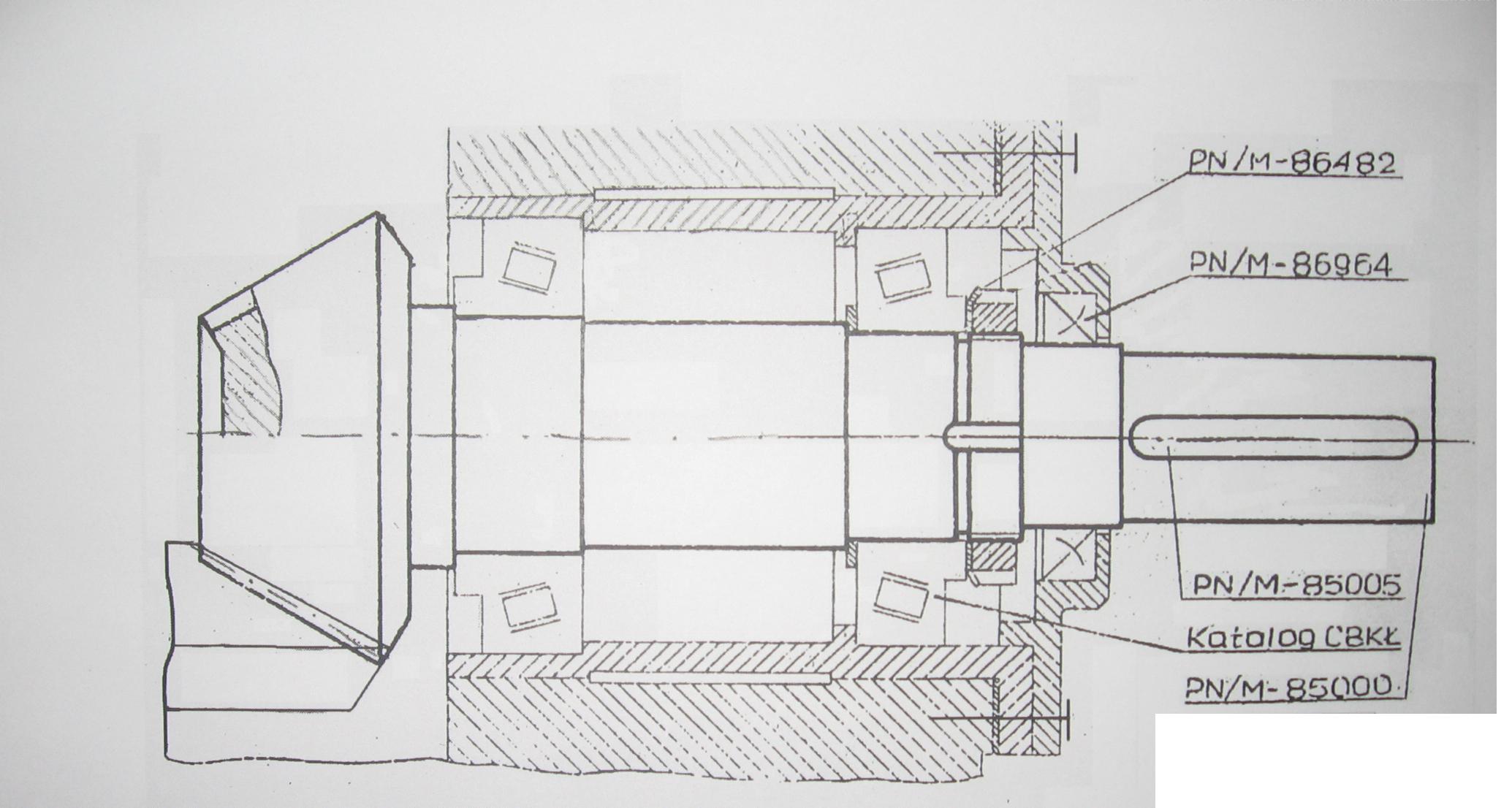

Wiem, że na poczatek musze ustalić rzeczywiste wymiary.
Chciałem ustalić mnożnik K=obliczona średnia podziałowa koła zębatego/ średnia na moim rysunku
mam dane z=19, m=4 i kąt 24stopnie 21minut
I teraz pytanie z jakiego wzoru moge to obliczyć i gdzie na wrzuconym przeze mnie rysunku jest średnia podziałowa tego koła zębatego?
Proszę o pomoc, jest to mój pierwszy projekt i nie znam sie na tym jeszcze za bardzo
