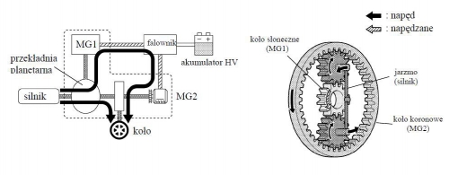

Witam, buduje pewna maszyne i potrzebuje odpowiedniego pzelozenia przekladni planetarnej.
Jezeli chodzi o obliczanie przelozen to juz jestem w domu, daje rade, ciezej jest ze zrozumieniem co sie robi... W zalaczniku dodalem schemat prostej przekladni planetarnej. Zakladajac ze :
-kolo koronowe: 30
-kolo sloneczne: 10 zebow
-kolo satelit : 10 zebow
Jezeli kolem napedowym bedzie kolo sloneczne i kolo koronowe bedzie unieruchomione to
cztery obroty kola slonecznego sprawia ze jarzmo z satelitami zrobi pelny obrot. Tak wynika ze wzorow i rzeczywiscie tak jest. Moje pytanie jest nastepujace:
Dlaczego trzeba zrobic az 4 obroty a nie 3? Przeciez kola sloneczne i satelit maja po 10 zebow. Droge do przebycia maja 30 zebow. Na chlopski rozum to 3 obroty. Czy ktos jest w stanie to wytlumaczyc?:))

Post napisał: zibi » 20 maja 2016, 11:56
Taka przekładnia ma ciekawe własności sumujące lub odejmujące bo koła toczą się po sobie i wykonują ruchy "względne" ale liczone względem np koła, które obraca się w przeciwnym kierunku i trzeba nadrobić drogi lub w tym samym kierunku to wtedy droga się skraca, uf...
