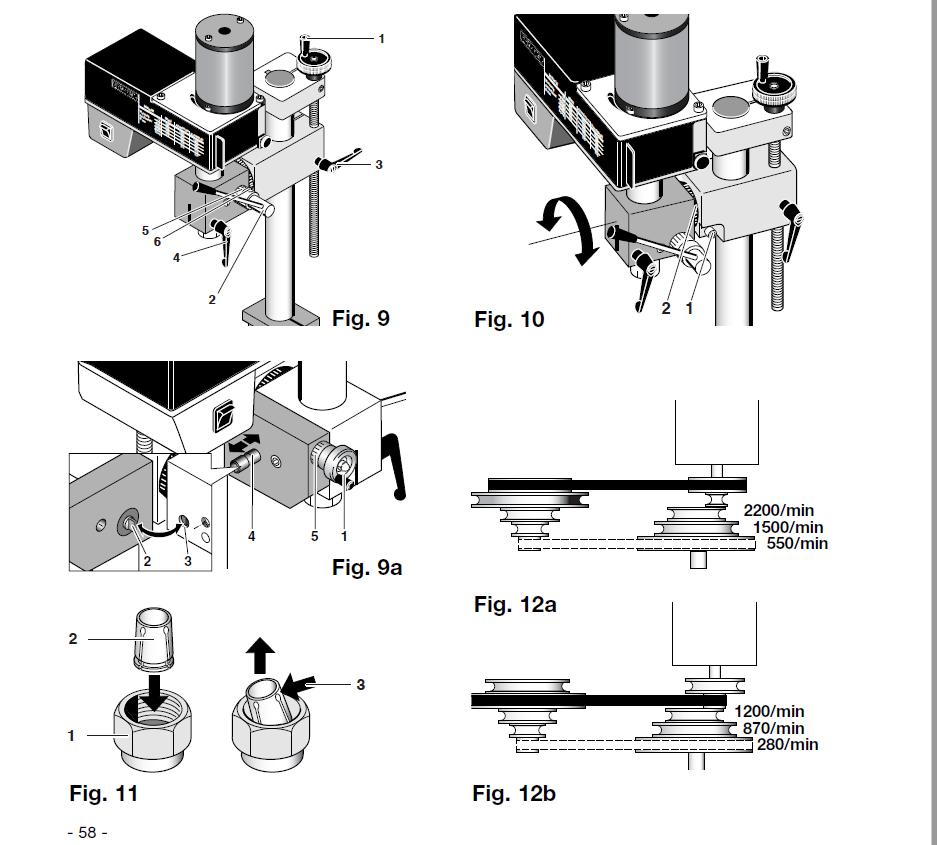

Hej.
Od trochę ponad miesiąca posiadam małą frezarczkę PROXXON PF230.
Wybór był w pełni świadomy, pasowały mi gabaryty, "głośność" frezarki i to że jest na paskach oraz doczytałem, że PROXXONA na starcie nie trzeba "poprawiać" jak to ma miejsce u innych chińczyków.
Nie doczytałem jednej rzeczy, a mianowicie.
Tulejki zaciskowe do frezów, ma ktoś wiedzę CO TO JEST?.
Na pewno nie jest to żaden standard ER nawet wersja OZ nie pasuje.
Oryginały są koszmarnie drogie (w porównanu do wszystkich innych tulejek zaciskowych).
Ma ktoś wiedzę, czy można coś podebrać nie "proxxonowego" co będzie w normalnej cenie.
Jest też druga opcja - wymiana wrzeciona na standard ER20/25, robił może ktoś taką operację?.
Za wszelkie wskazówki z góry dziękuję.

Re: PROXXON PF230 WRZECIONO
Post napisał: TOP67 » 17 sty 2022, 10:16
Domyślam się, że potrzebujesz mniejszych średnic. Do czego?
Ja kupiłem komplet frezów z mocowaniem 6 mm, dzięki czemu są sztywniejsze. Ale nie wjedzie się w głębokie kieszenie.
Natomiast do fly-cutera o mocowaniu 9 mm, wytoczyłem tulejkę z mosiądzu.
Post napisał: TOP67 » 17 sty 2022, 11:22
A jak zakładasz tulejkę?
Trzeba je najpierw włożyć do nakrętki, która ma niecentryczny kołnierz. Tulejka nie może sama wypadać z nakrętki. Dopiero potem lekko ją zakręcasz i wkładasz narzędzie. Powinno się dokręcać bez przeskoków.
Natomiast przy odkręcaniu najpierw idzie lekko, potem jest opór, w tym momencie nakrętka wyciąga tulejkę ze stożka. Inaczej nie byłbyś w stanie jej wyciągnąć.

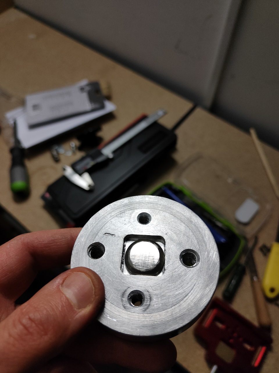

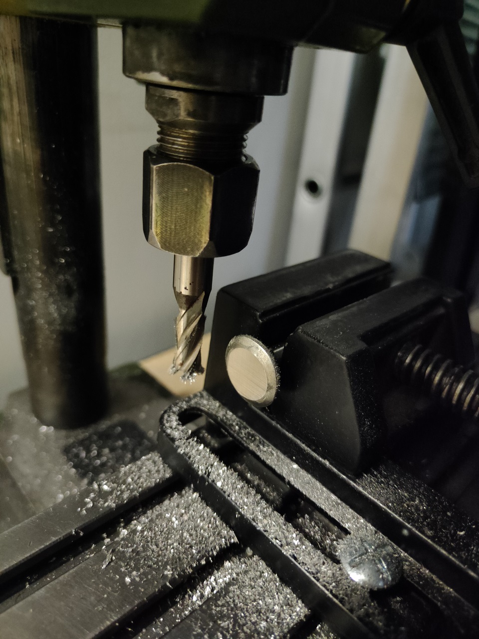

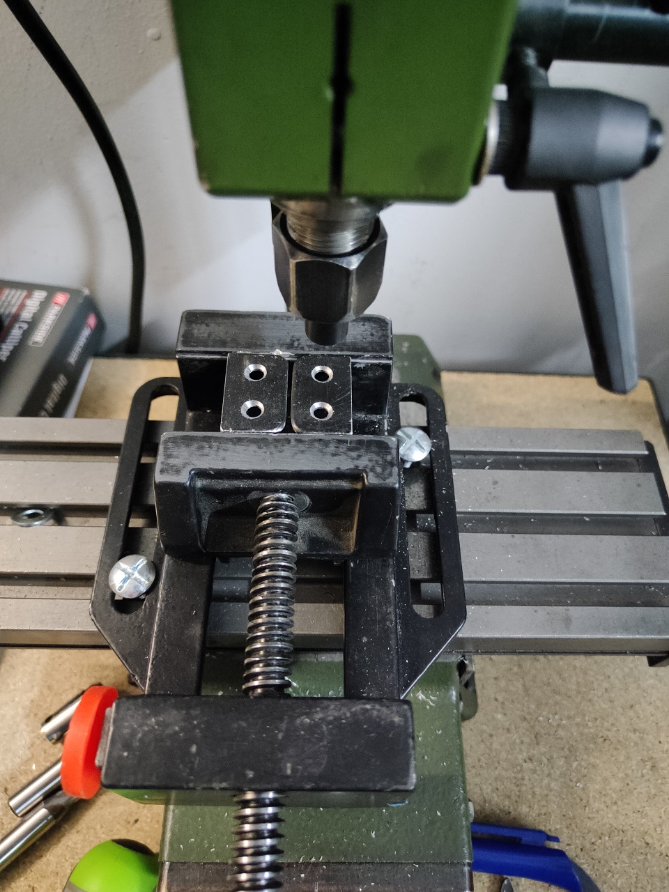

Poniżej kilka robótek:
Pierwsza praca - pogłębianie otworów pod łby śrub w stali

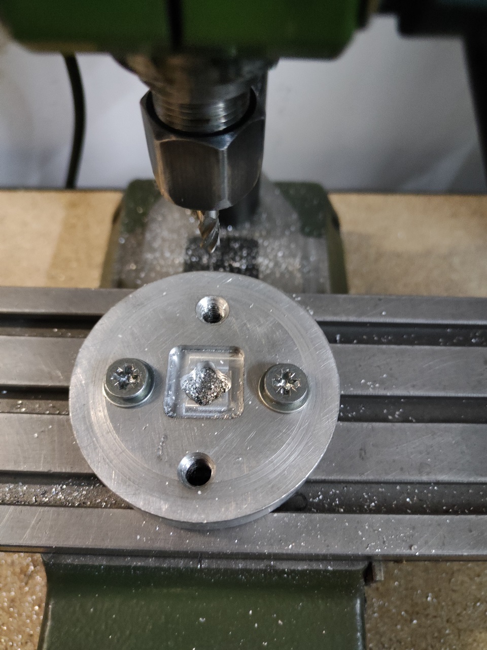

Dalej amelinium:
Post napisał: TOP67 » 17 sty 2022, 12:54
wampum pisze:
17 sty 2022, 12:36
Maszyna całkiem fajnie pracuje małymi naddatkami - a będzie jeszcze lepiej tylko ogarnę jak dobrze skasować luzy na osiach.
W aluminium PA9 frezem zgrubnym 8 mm, można pracować na pełnej szerokości i głębokości 1D mm. Ważne jest, żeby zablokować oś Z, przy frezowaniu w bok.
Te uchwyty do imaka mają właśnie noże 8 mm i robiłem je na tej frezarce.
Posty: 11915
Post napisał: RomanJ4 » 17 sty 2022, 13:25
Fakt, linkowane przeze mnie tulejki do wrzeciona tokarki. Przepraszam.
TOP67 pisze:A właśnie nie. Ta frezarka ma przekładnię pasową i można zejść z obrotami do 280 rpm przy pełnej mocy, zyskując na momencie
Przekładnię widziałem,
miałem właśnie obroty silnika na myśli, nie wrzeciona, ale nieważne jeśli Kolegom daje satysfakcję, choć z doświadczenia wiem, że apetyt szybko rośnie.. :wink:
TOP67
Posty w temacie: 12
Posty: 2224
Lokalizacja: Wrocław
Post napisał: TOP67 » 17 sty 2022, 13:44
