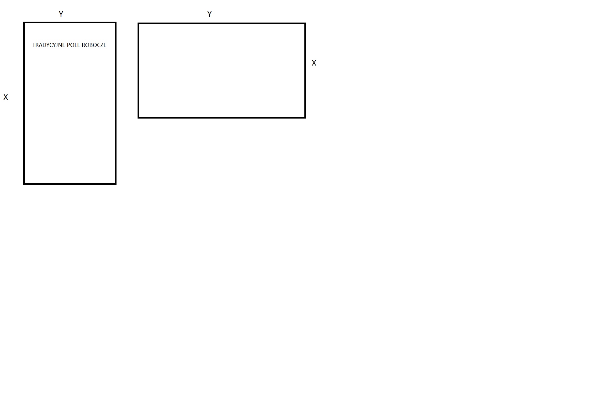

Czy zmieniając proporcje osi frezarki CNC X i Y tzn Oś X dużo krótsza od osi Y konstrukcyjnie maszyna się różni.
Tzn os Y i X musi być inaczej wykonana niż tradycyjnie ? chodzi np po średnicę prowadnic śrub itp.
Czy obsługa w programie osi X i Y z czymś koliduje ?
Jeżeli os Y jest dłuższa od osi X możemy położyć dużo szerszy materiał na stół i obrabiać np na kilka razy.

Oznaczenia osi są umowne. Przyjmuje się, że dłuższy na płaszczyźnie jest X. Obie osie płaskie xy robi się analogiczne aby uniknąć problemów ze sterowaniem (skok śruby, napęd). Dla sterownik obojętne jak długa jest oś dla konstrukcji ma to znaczenie.

Rozumiem, dzięki, ale w osi X (dłuższy bok ) może chodzić brama ( tak jest prawie zawsze ) lub może chodzić wrzeciono na bramie wzdłuż bramy.
I w związku z tym mam pytanie czy konstrukcyjnie zasady dobierania elementów są inne - chodzi o wielkość prowadnic i śrub wraz z elementami konstrukcyjnymi.
