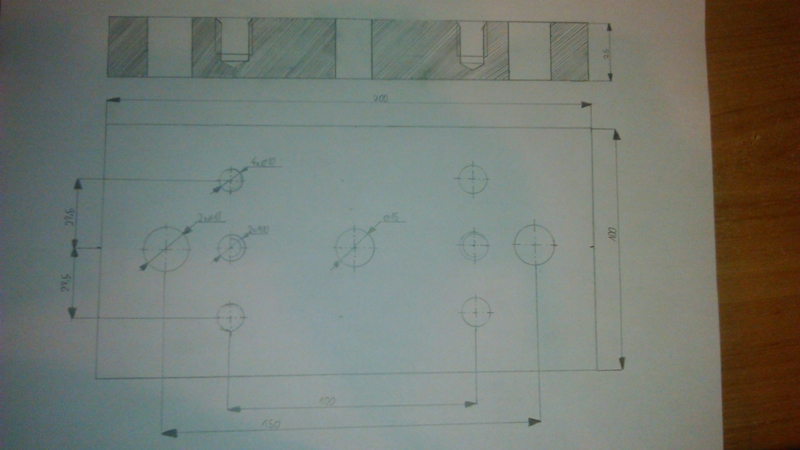

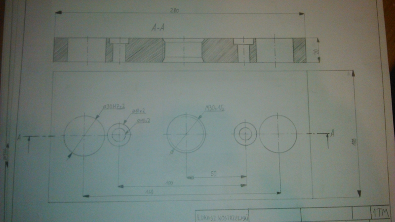

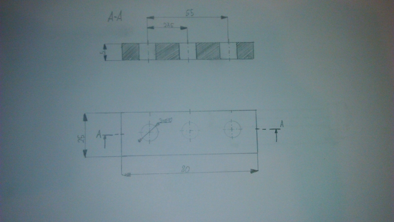

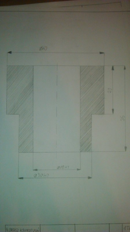

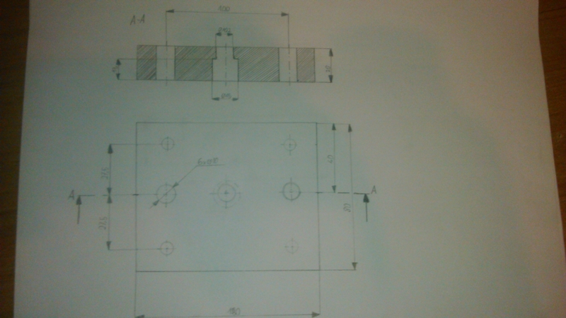

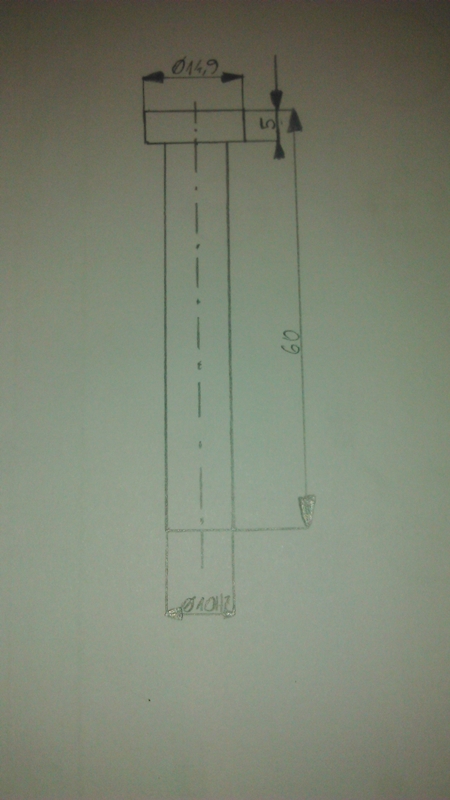

Witam ! Jestem uczniem 1kl mechatronicznej i za zadanie na ferie mieliśmy wykonać rysunek złożeniowy wykrojnika oraz rysunki wykonawcze każdego elementu. Prosiłbym o poprawienie lub o podpowiedzi odnośnie błedów które napewno są . Z gory dziękuje !
Złożeniowy:
Podstawa:
Płyta głowicowa:
Listwa
Kolumna prowadząca:
Tuleja prowadząca:

Matryca:

Post napisał: zibi » 27 lut 2015, 08:29
Kreskowanie na wszystkich rysunkach zbyt gęste, źle pokazane gwinty w widoku, brak osi symetrii w otworach, pasowanie na wałku oznaczamy małą literą, brak widocznych krawędzi w przekroju. Generalnie w każdym jakieś błędy.
