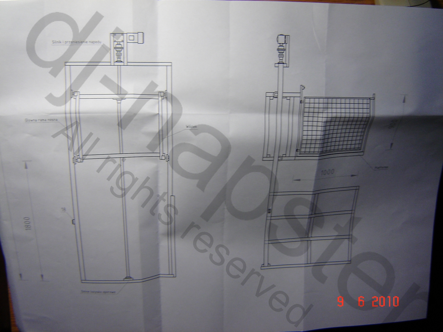

Bardzo słabo mi idzie w obliczeniach więc może ktoś da radę pomóc?
Muszę dobrać silnik odpowiedniej mocy do napędu śrubowego w projekcie podnośnika. Podnośnik oparty jest na napędzie śrubowym i jego działanie polega ma przemieszczaniu się platformy z osobą znajdującą się na niej.
Uproszczony schemat wygląda następująco (pomińmy zginanie śruby itp. ponieważ zostało to zabezpieczone prowadnicami itp itd):

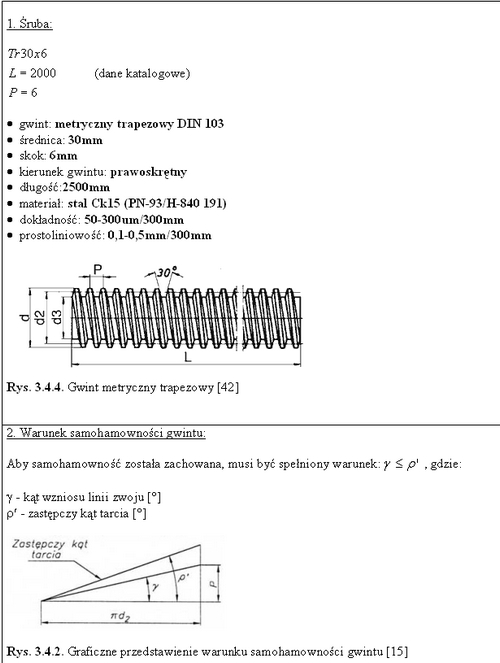

Śruba:

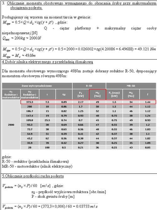

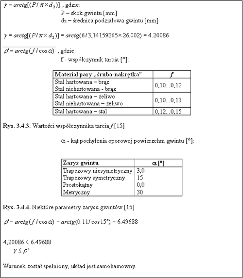

a wzór jaki napisał mi wykładowca wygląda tak:
Niestety było to trochę czasu temu a po drodze Sylwester i inne święta więc nie pamiętam już o co chodziło...
d - to pewnie średnica śruby czyli w moim przypadku 30mm (pewnie zamienić na metry trzeba...?)
F - ciężar osoby na podeście (plus dodatkowo pewnie ciężar samego podestu i to zamienić na Newtony ?)
Alfav - to pewnie kąt wzniosu gwintu czy coś takiego... (śruba jest elementem katalogowym)
Ktoś pomoże? pewnie dla niektórych to "pestka"
