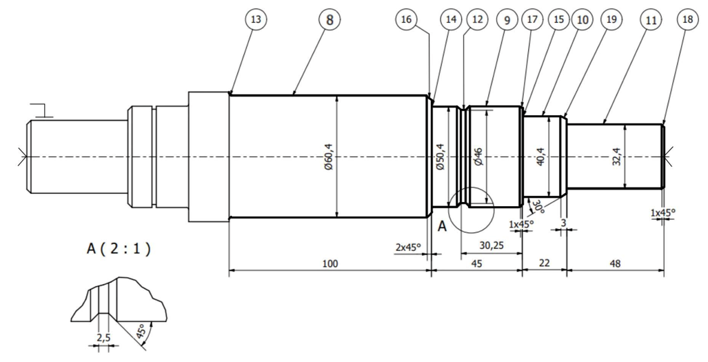

Dzień dobry! W ramach projektowania procesów wytwarzania tworzymy instrukcje obróbkowe dla wałków. Problem pojawił się podczas doboru narzędzia oraz parametrów skrawania dla rowka zaznaczonego na rysunku numerem 12. To rowek, który docelowo ma być toczony na fi 46, szerokość 2,5, po obu stronach fazy 2x45 ° .
Myślałam na początku o nożach NNPy, jednakże one toczą rowki o wiele za szerokie do założonej - rowek pod nakrętkę połyskową. Czy byłby ktoś w stanie mnie nakierować? Profesor stwierdził, że jestem w stanie wykonać to jednym narzędziem do obróbki kształtującej oczywiście, jednakże sama nie umiem takowego znaleźć. Może przewinęło się Państwu coś takiego albo sami tworzyli dokumentacje dla wałka z takim rowkiem?

Nóż o tak prostym kształcie najprościej zrobić samemu ze stalki HSS. Jednak toczenie całą szerokością (prawie 9 mm) może powodować wibracje.
Ale da się też zrobić ten rowek jednym prostym nożem (typu NNP o szerokości minimum 3.1 mm), używając sanek ustawionych pod kątem 45°. I to w jednej operacji, bez żadnego przestawiania.

Jak to ma być CNC, to całość da się zrobić jednym nożem.
Profesor sugeruje raczej jakąś uczelnię i rozważania teoretyczne. A wzmianka o nożu kształtowym wręcz prosi o się HSS.
Za to można profesora zaskoczyć możliwością zrobienia tego nożem szerszym niż rowek i to na jeden raz.
Albo kwadratową płytką ustawioną pod kątem 45 ° i wtedy nawet nie trzeba mieć górnych sanek.
Generalnie, ten rowek można wykonać praktycznie dowolnym nożem o ostrym narożu.
