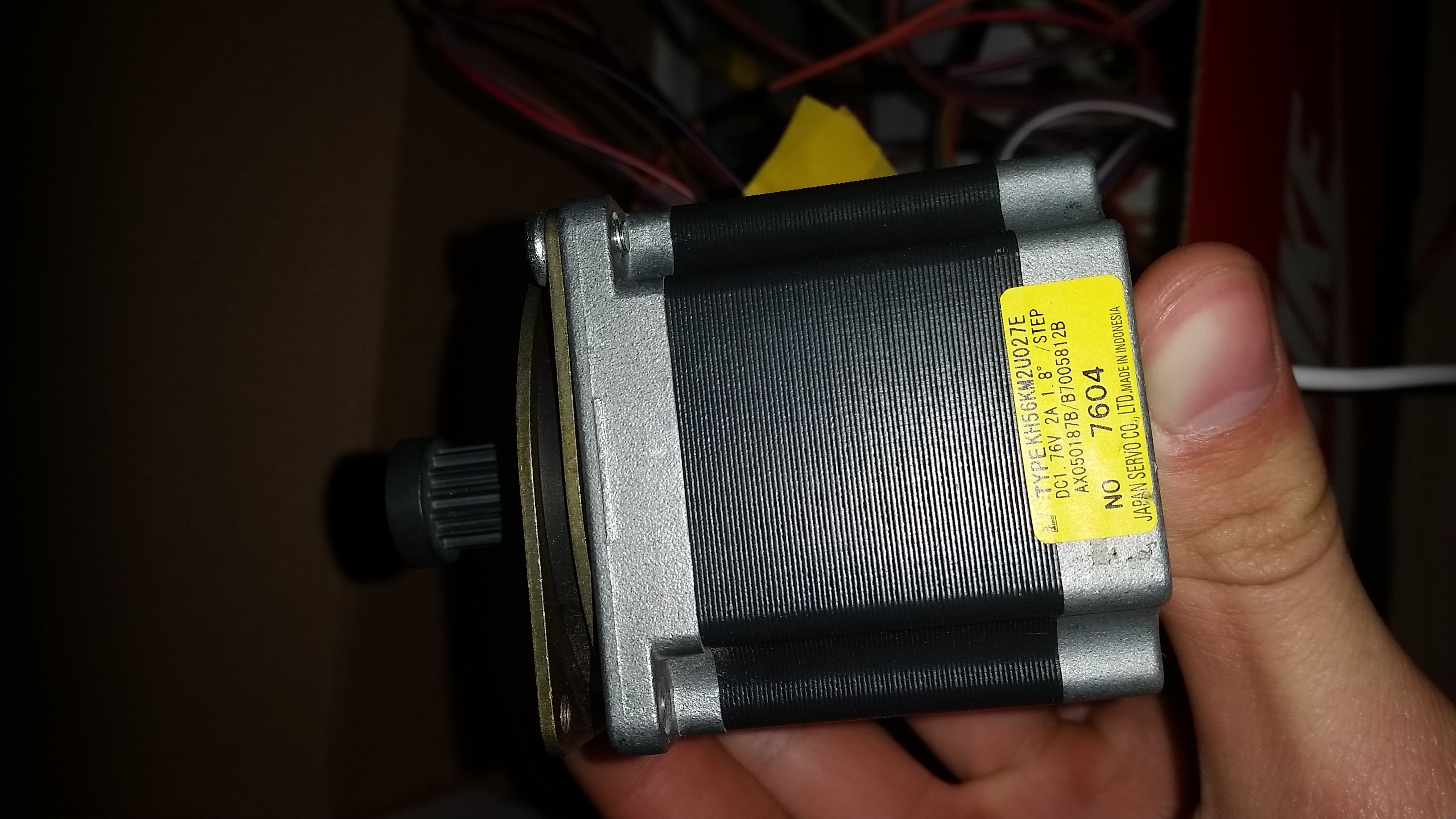

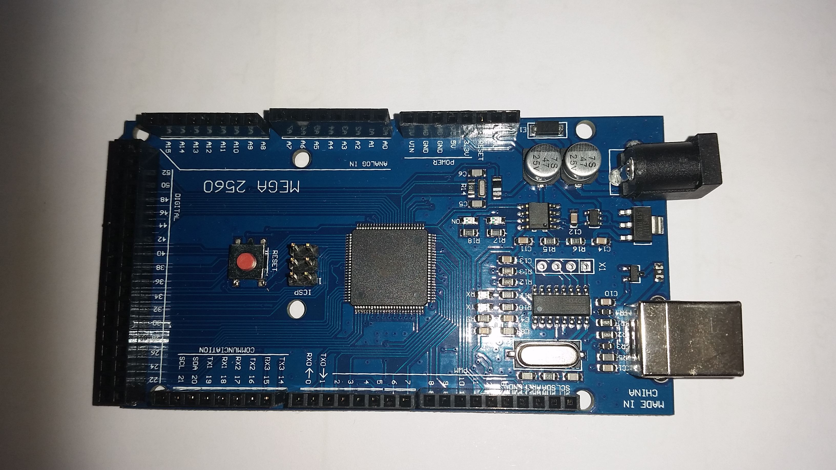

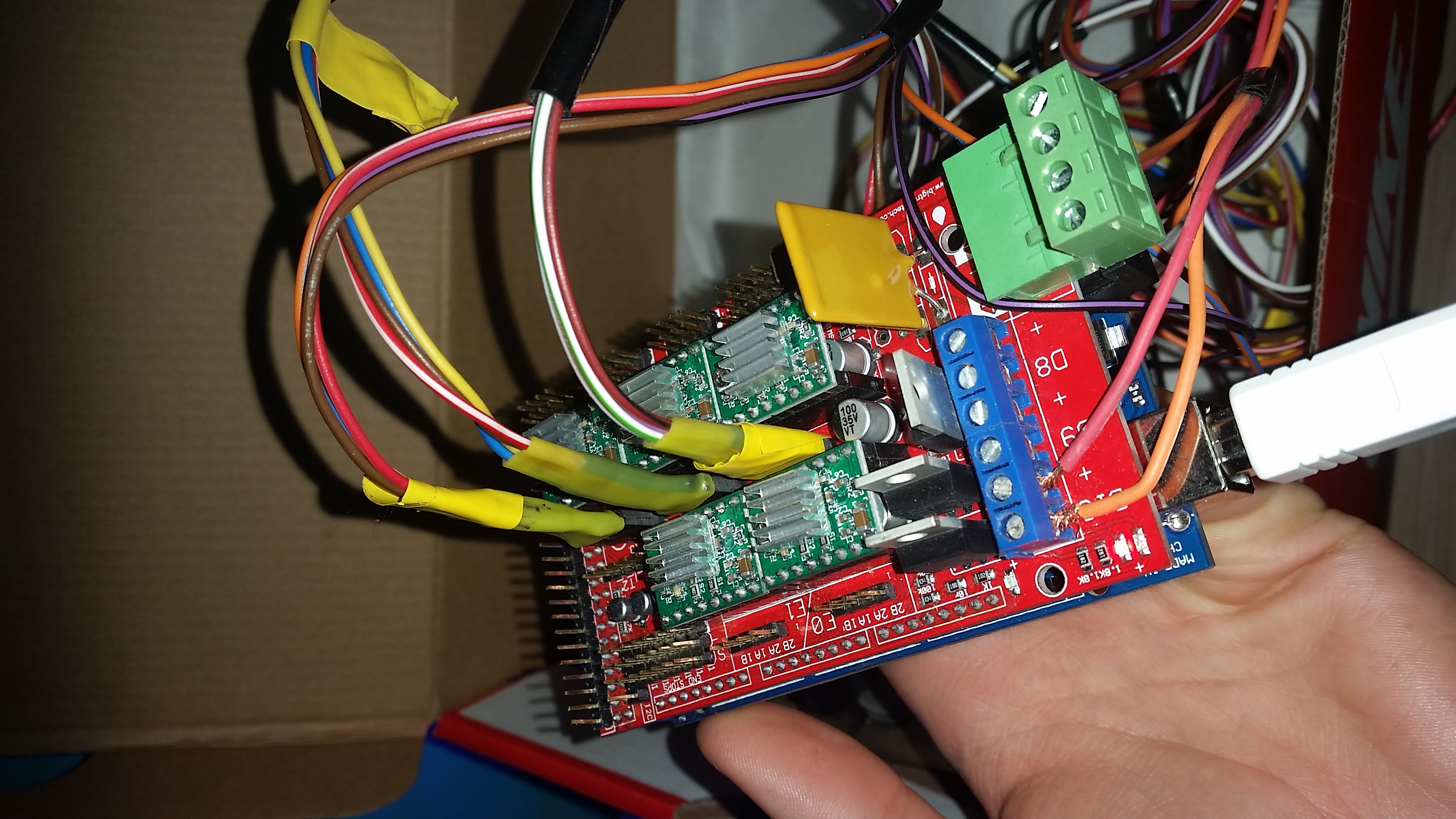

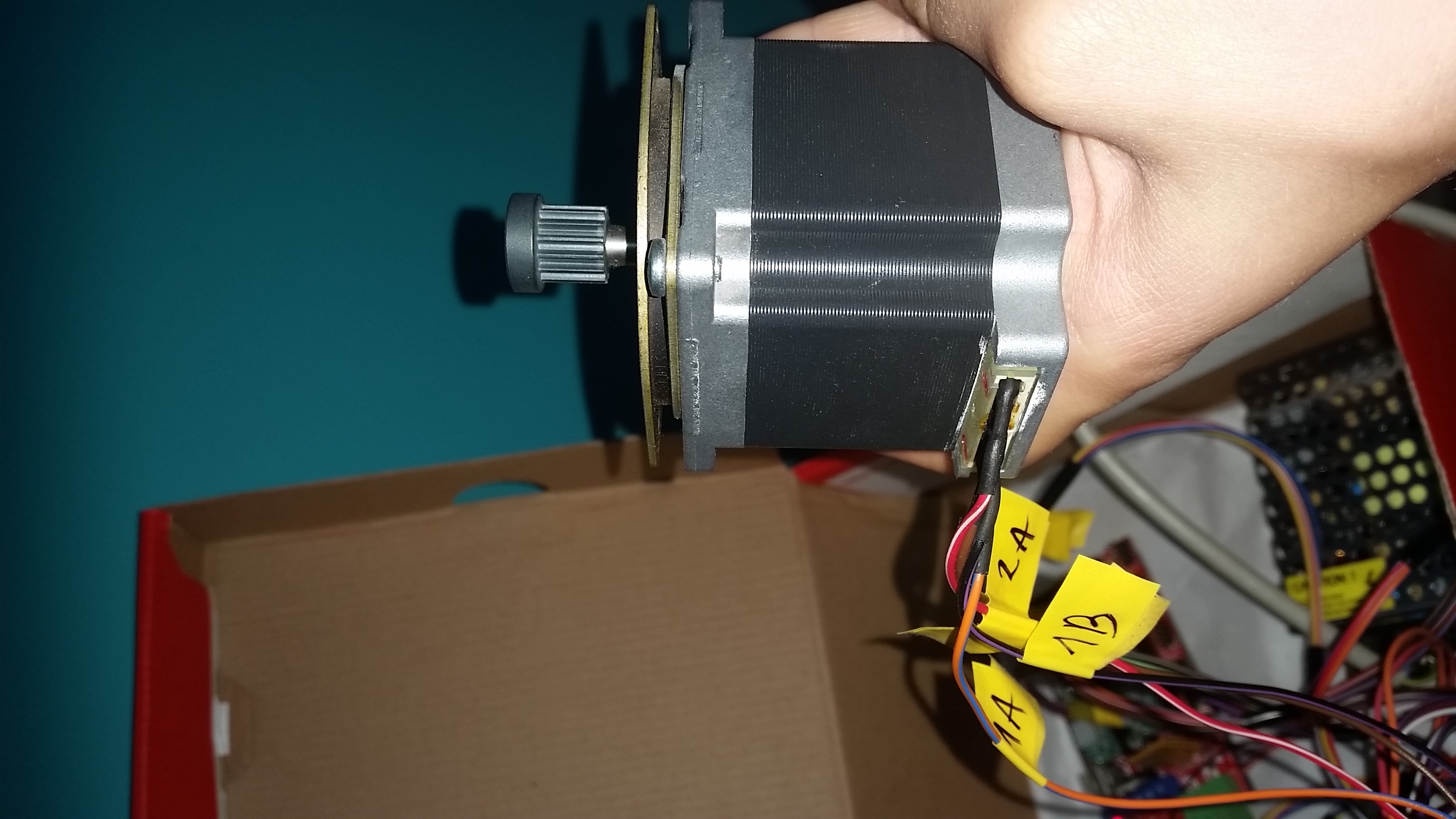

Witam, od pewnego czasu mam pewien problem. Posiadam zestaw Arduino Mega 2560 + RAMPS 1.4+ 3* A4988. Wszystko zamówione w chinach, przyszło elegancko opakowane, aż miło :p. Jest to cały zestaw elektroniki do drukarki 3d. Do tego silniki 1.76V, 2 A, dla osi XYZ. Wszystko razem fajnie śmiga, ale tylko dla jednej komendy wysłanej z Arduino (1.5.3), mianowicie

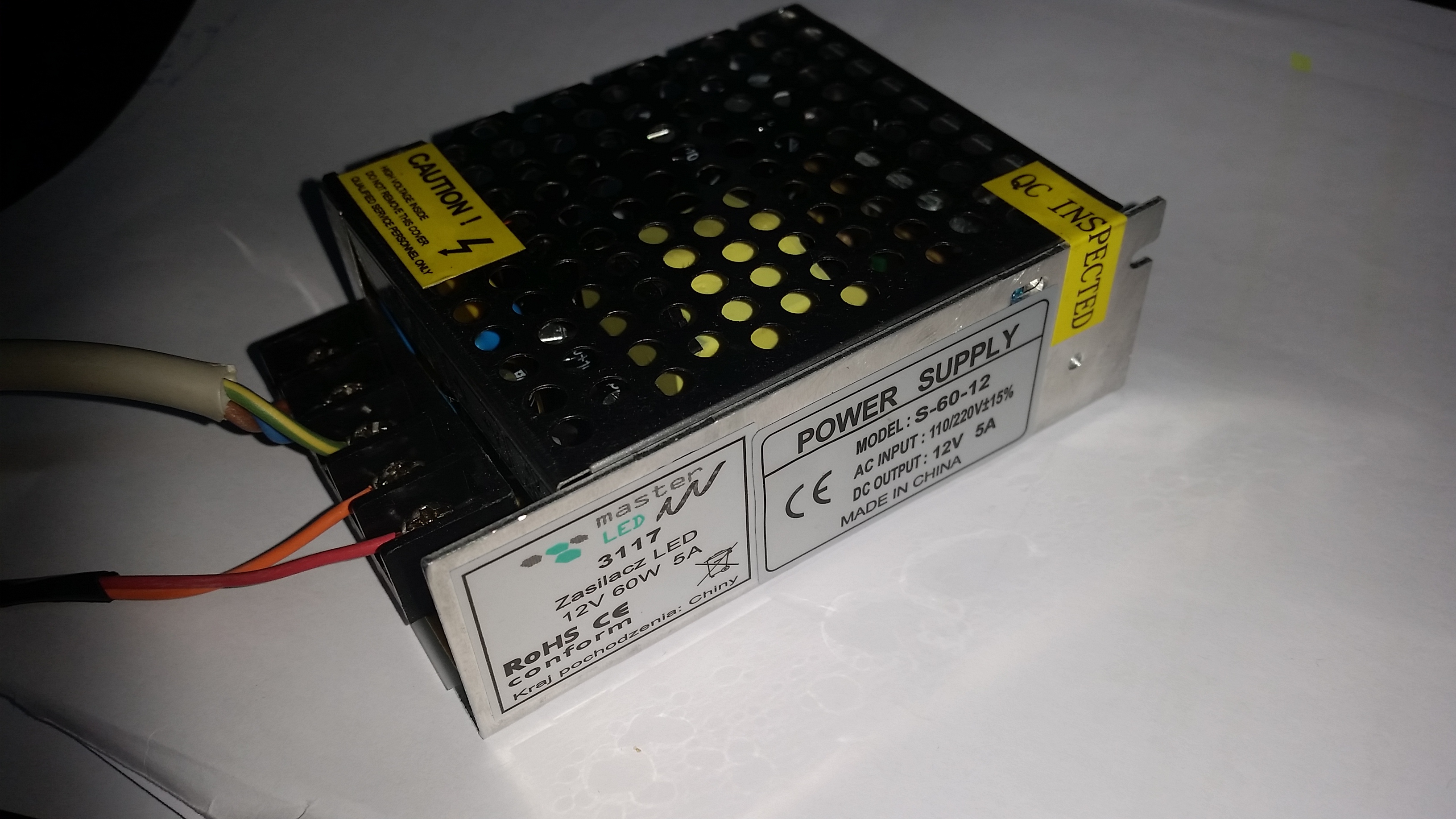

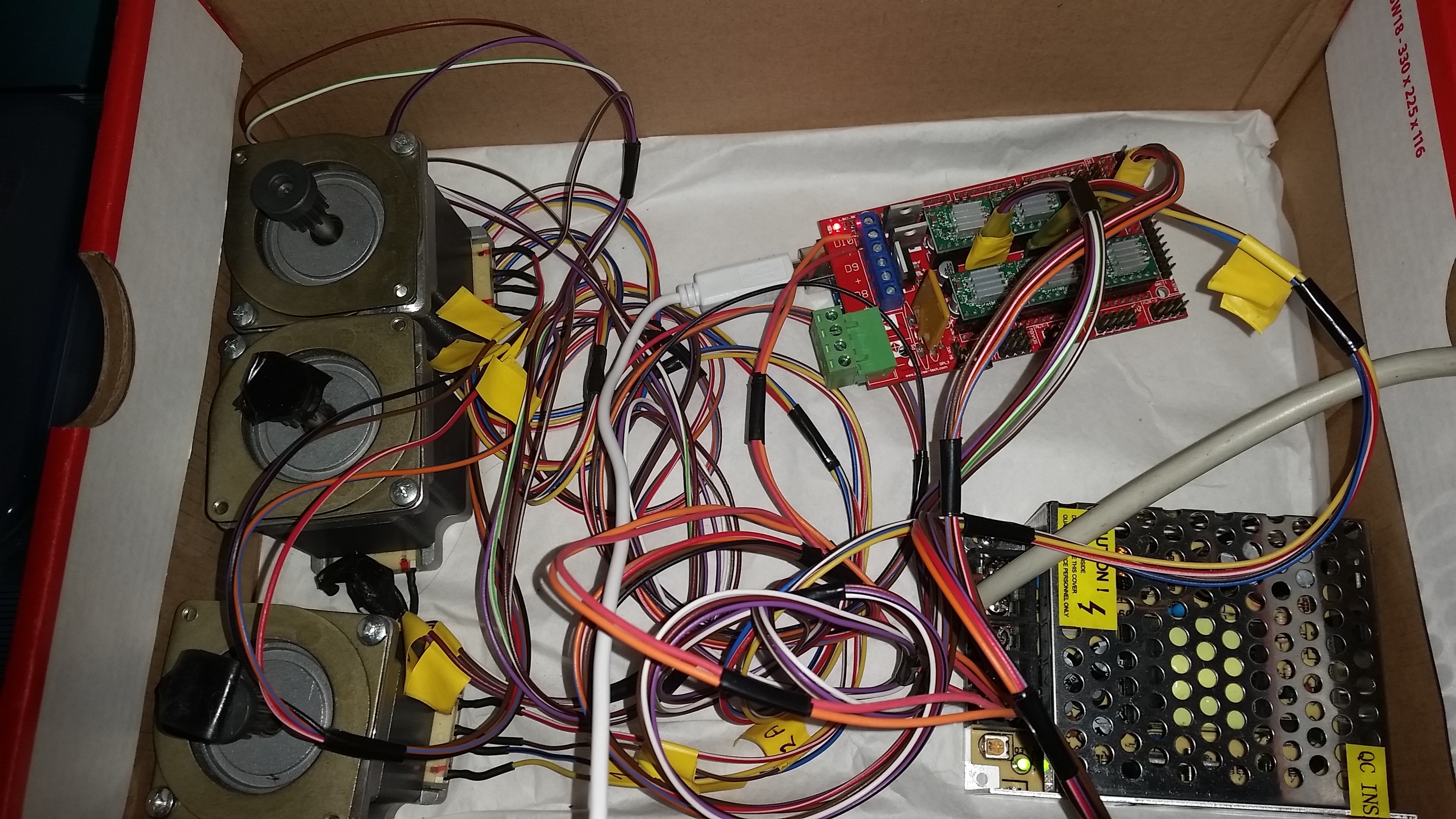

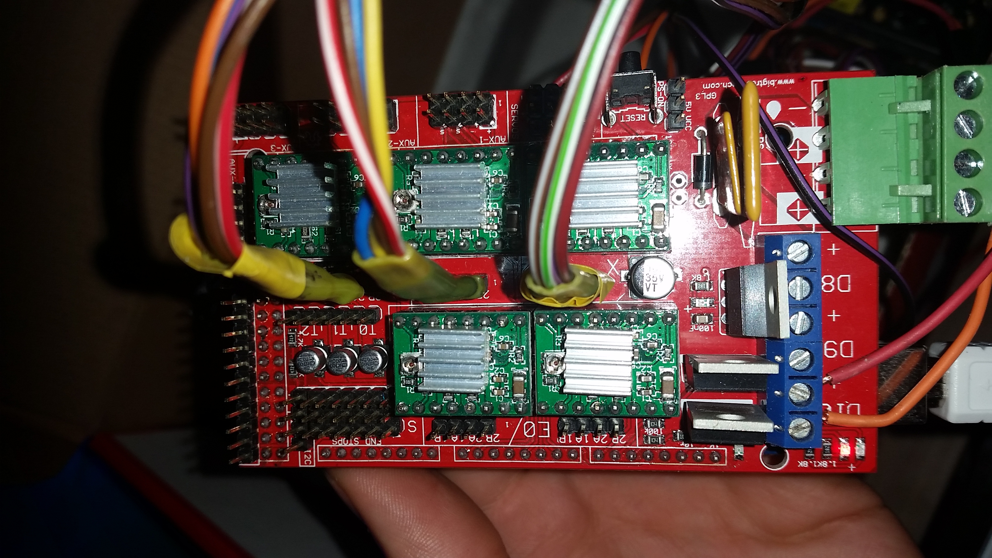

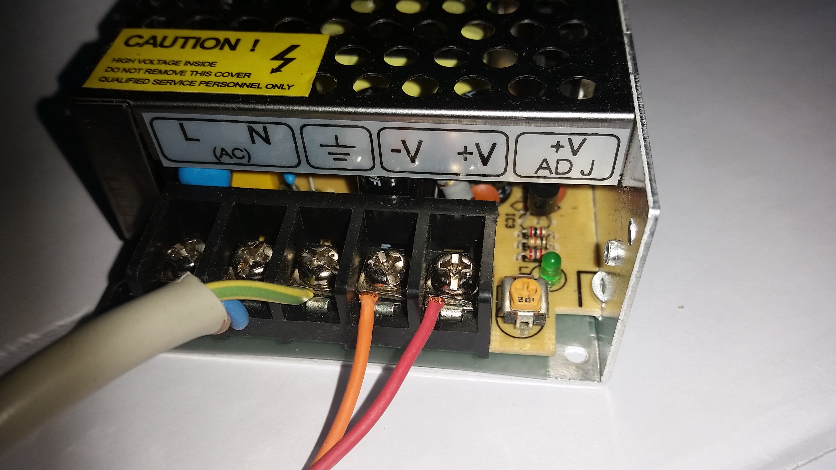

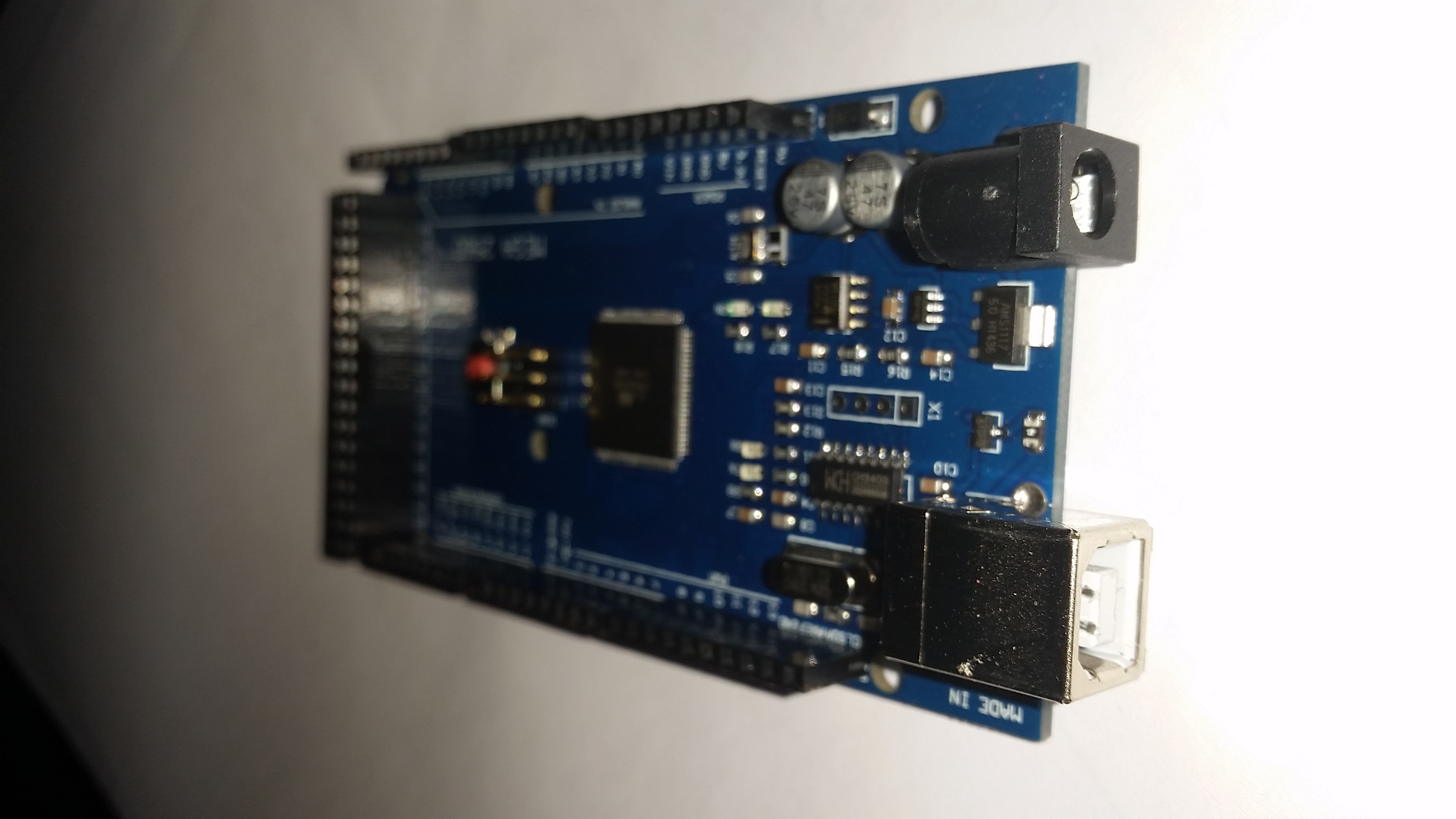

Nie mam dokumentacji. Wstawiam zdjęcia :)

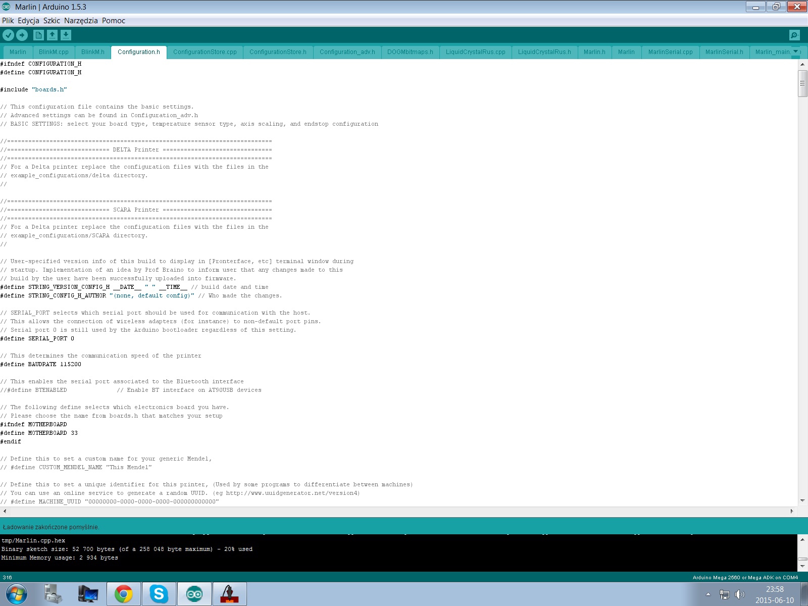

Znalazłem taką stronkę;
http://www.my-home-fab.de/Dokumentation ... AMPS-14/en

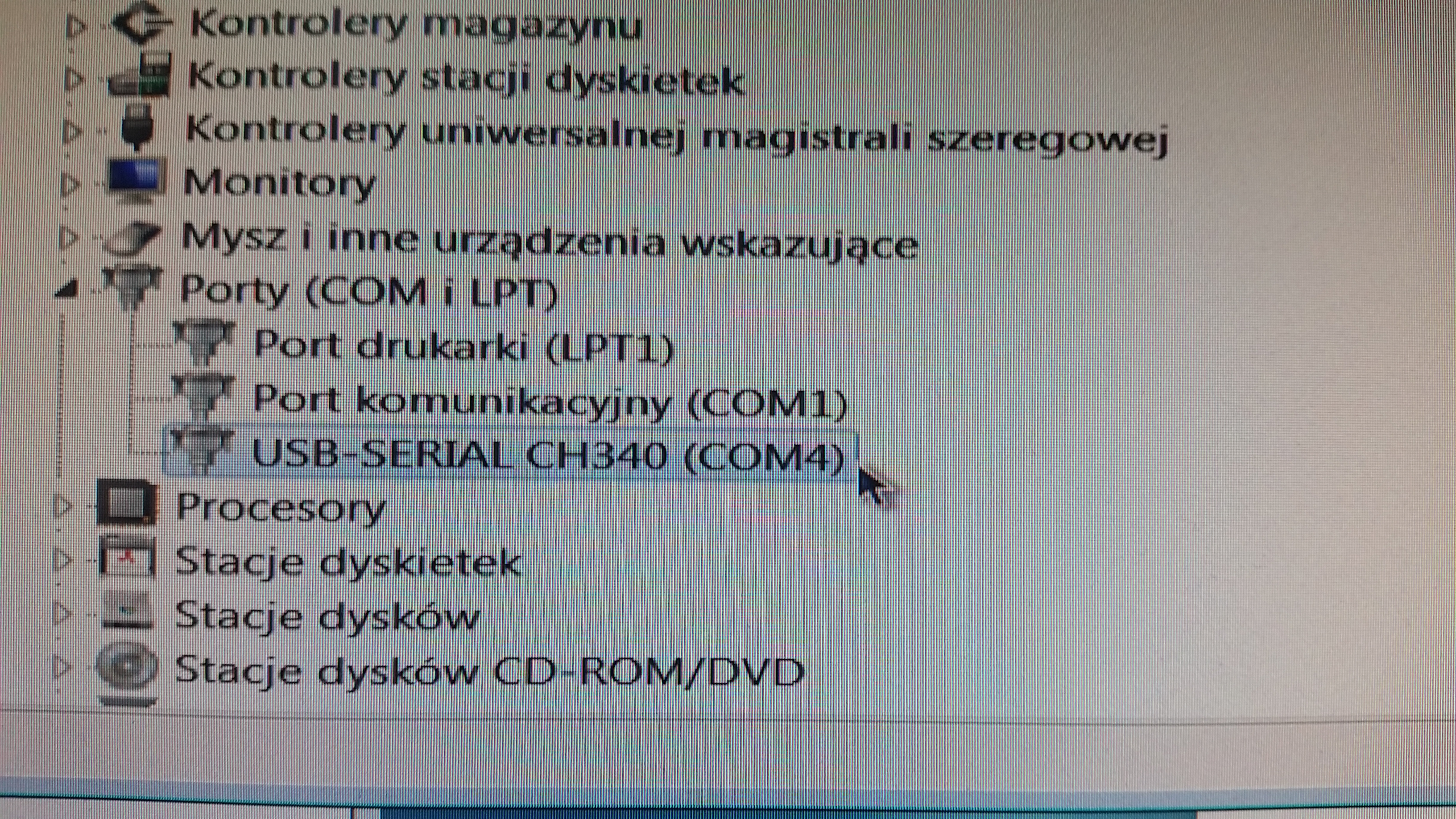

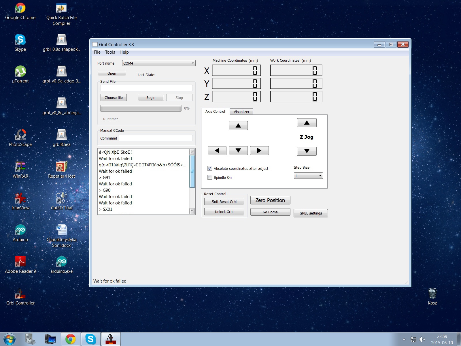

Pobrałem podanego Marlina i zrobiłem konfigurację, ale po wgraniu przez Arduino i odpaleniu Grbl Controller pojawiają sie takie informacje. Zamieszczam screeny :)
Naprawdę nie wiem co robić, żeby to w końcu ruszyło, tak jak powinno :/

ten pierwszy kod który odpalasz to gotowy program tylko do obracania silnikami i chyba nic więcej bo nie ma nawet komunikacji po RS więc skąd drugi program z g-kodem ma sie połączyć w arduino i przesyłać dane
dalej czy masz system 64 bit?
chyba cośza bardzo namieszałeś. znajdz jedną działąjącą sztuke na necie i wzorój sie
