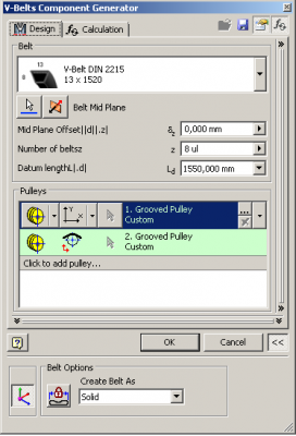

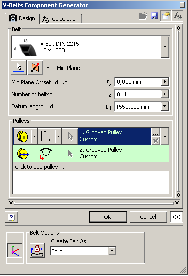

Sprawdziłem obliczenia na pasek klinowy zwykłego typu i potrzebuje aż ok 12 pasków do przeniesienia napędu, dlatego pomyślałem o przekładni łańcuchowej. Przenosi ona większe siły niż przekładnia pasowa. Nie sprawdzałem jednak pasów zębatych i wielorowkowych.

Inventora odłożyłbym na później, za to zajrzał do poradnika stomil-u i popatrzył na minimalne i zalecane średnice kół dla poszczególnych pasów.
