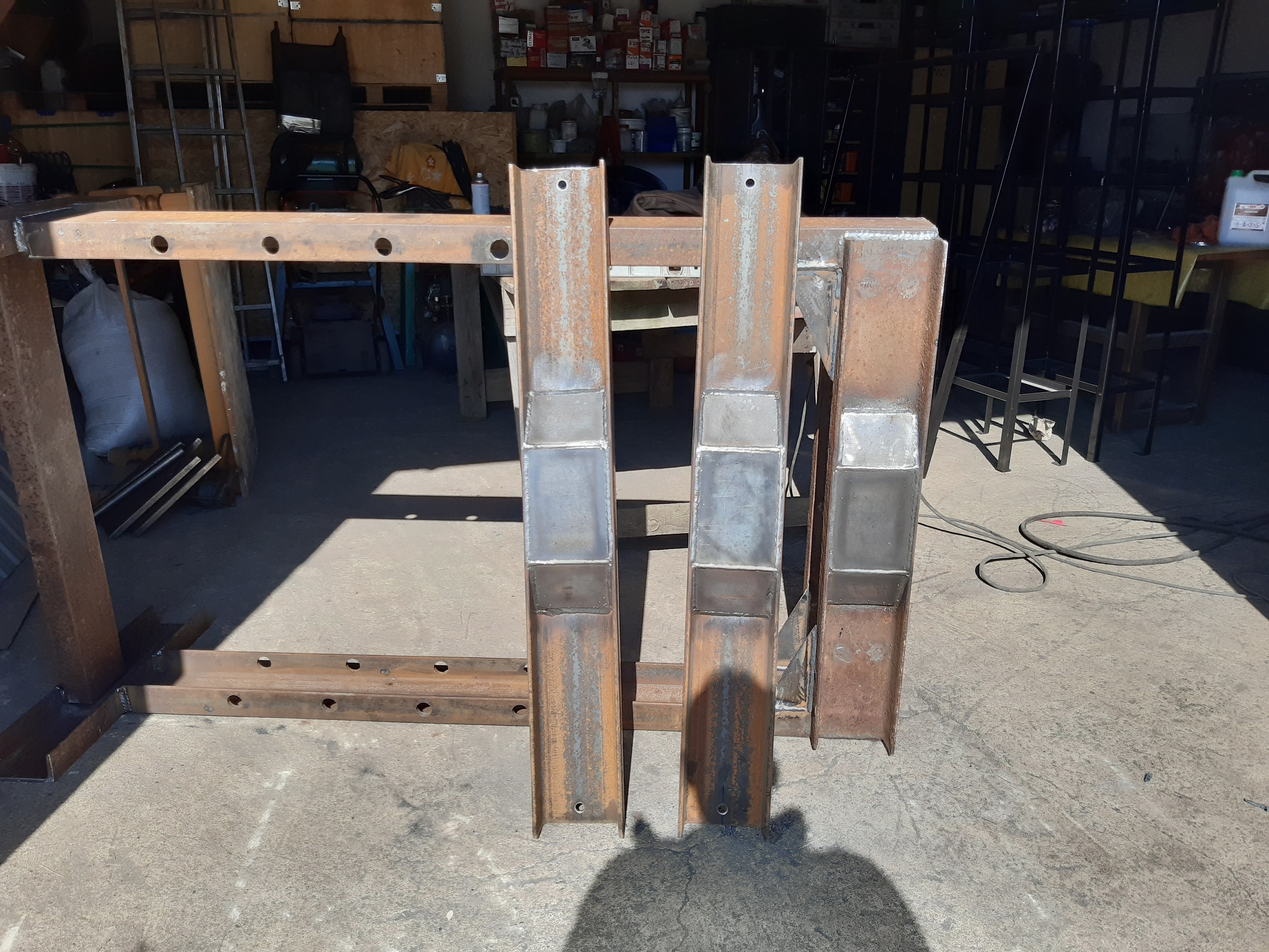

Z racji zaistniałem sytuacji wziąłem się w końcu za budowę prasy hydraulicznej. Materiał na prasę to tak naprawdę zbieranina z kilku lat. Wysokość prasy to około 195cm a szerokość to 103cm gdzie pola roboczego jest około 90cm. Cała rama oraz górna belka wykonana jest z ceownika hutniczego 160mm, otwory powiercone za jednym przejściem na WKA-40, średnica otworów to 32mm i myślę że to niemalże maksymalna średnica jak dla tego rozmiaru ceownika.
Stół to podobnie jak górna belka będzie wykonany z ceownika hutniczego 160mm, podnoszona za pomocą prostej wciągarki którą będę mocował tylko na czas regulacji stołu co wykluczy plontanine linek.

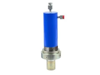

Jeśli chodzi o układ hydrauliczny to zamierzam wykorzystać gotowy chiński kit z sieci oparty na siłowniku 30t oraz pompie ręcznej dwustopniowej. Siłownik skręcany z możliwością poruszania się na ramie górnej. Na początku miałem pomysł aby wykonać agregat hydrauliczny i sterować siłownikiem poprzez rozdzielacz ale dość sporo podnosi to koszty budowy.

Z ciężkim bólem obejrzałem ten film jakiś czas temu właśnie ze względu na test siły zestawu 50T bo i taki miałem kupić ale patrząc na to że nie osiąga deklarowanych 50T zdecydowałem się właśnie na 30T chociaż nie wiem czy i to nie za dużo jak na tą konstrukcję chociaż znając chińczyka to 30T też pewnie miał nie będzie. Siłownik wleci tego typu:

Ten siłownik 30T ze zdjęcia ma średnicę tłoka 75mm, więc żeby wycisnął w okolicach tych 30T potrzebowałby ciśnienia około 660 bar. Oczywiście są pompy ręczne na 700 bar i większe , pytanie czy ta chińska tyle da, czy siłownik nie skapituluje i w jakiej bezpiecznej odległości stać od przewodu niewiadomej jakości w którym jest z olej pod tak dużym ciśnieniem ? :mrgreen: .

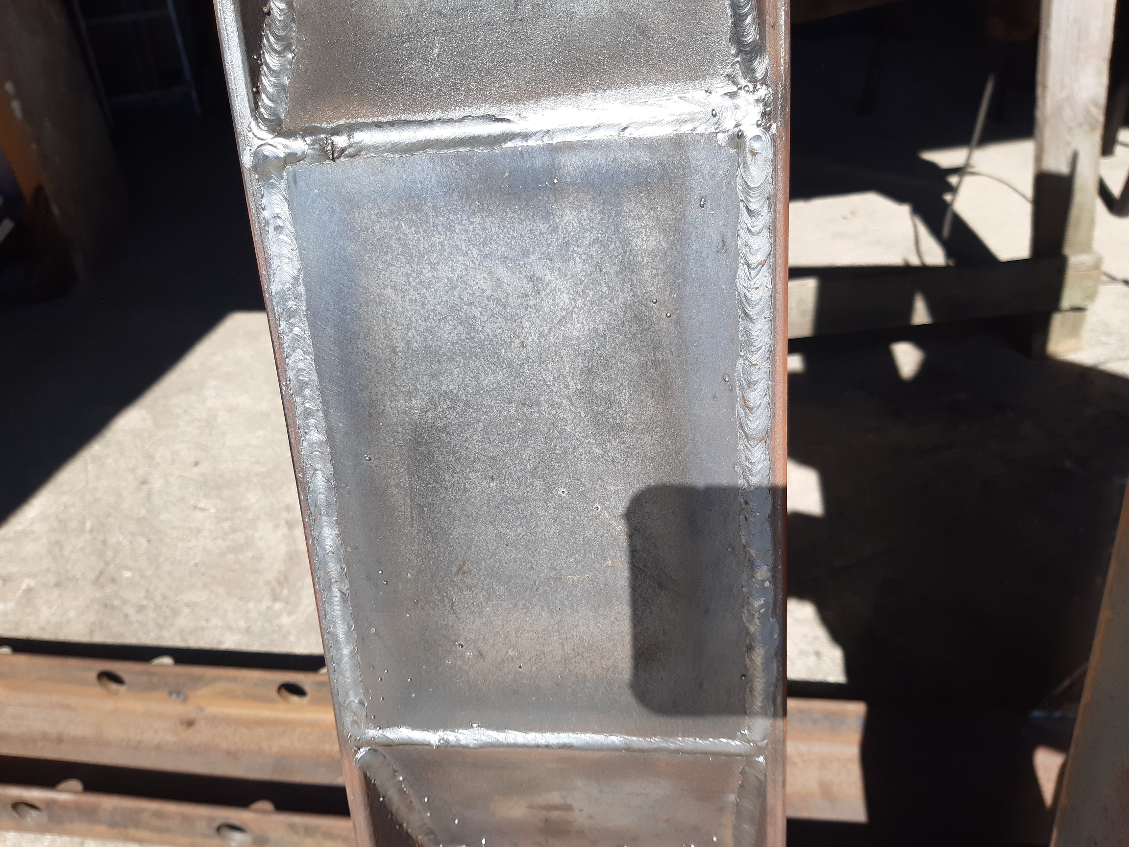

Stół wykony będzie również z ceownika 160mm, zamierzam górne ceowniki jak i dolne na stole zaślepić w środkowej części na długości 40cm blachą 6mm a sam stół skręcić razem śrubami ⌀ 16. Myślę że to na pewno poprawi i nada nieco sztywności aczkolwiek nie wiem jak teraz to zniosą sworznie.

bear pisze:Stół wykony będzie również z ceownika 160mm, zamierzam górne ceowniki jak i dolne na stole zaślepić w środkowej części na długości 40cm blachą 6mm a sam stół skręcić razem śrubami ⌀ 16. Myślę że to na pewno poprawi i nada nieco sztywności aczkolwiek nie wiem jak teraz to zniosą sworznie.
Wzmocnienie nie zaszkodzi. Sworznie protestować nie powinny o ile będą w jak największym stopniu obciążone siłami ścinającymi a nie momentem gnącym, więc ważnie żeby praktycznie nie było szczeliny miedzy stołem słupem.

Areo84 pisze:Wzmocnienie nie zaszkodzi. Sworznie protestować nie powinny o ile będą w jak największym stopniu obciążone siłami ścinającymi a nie momentem gnącym, więc ważnie żeby praktycznie nie było szczeliny miedzy stołem słupem.
Dzięki.
Wzmocnienia zrobione więc powinno być dobrze.

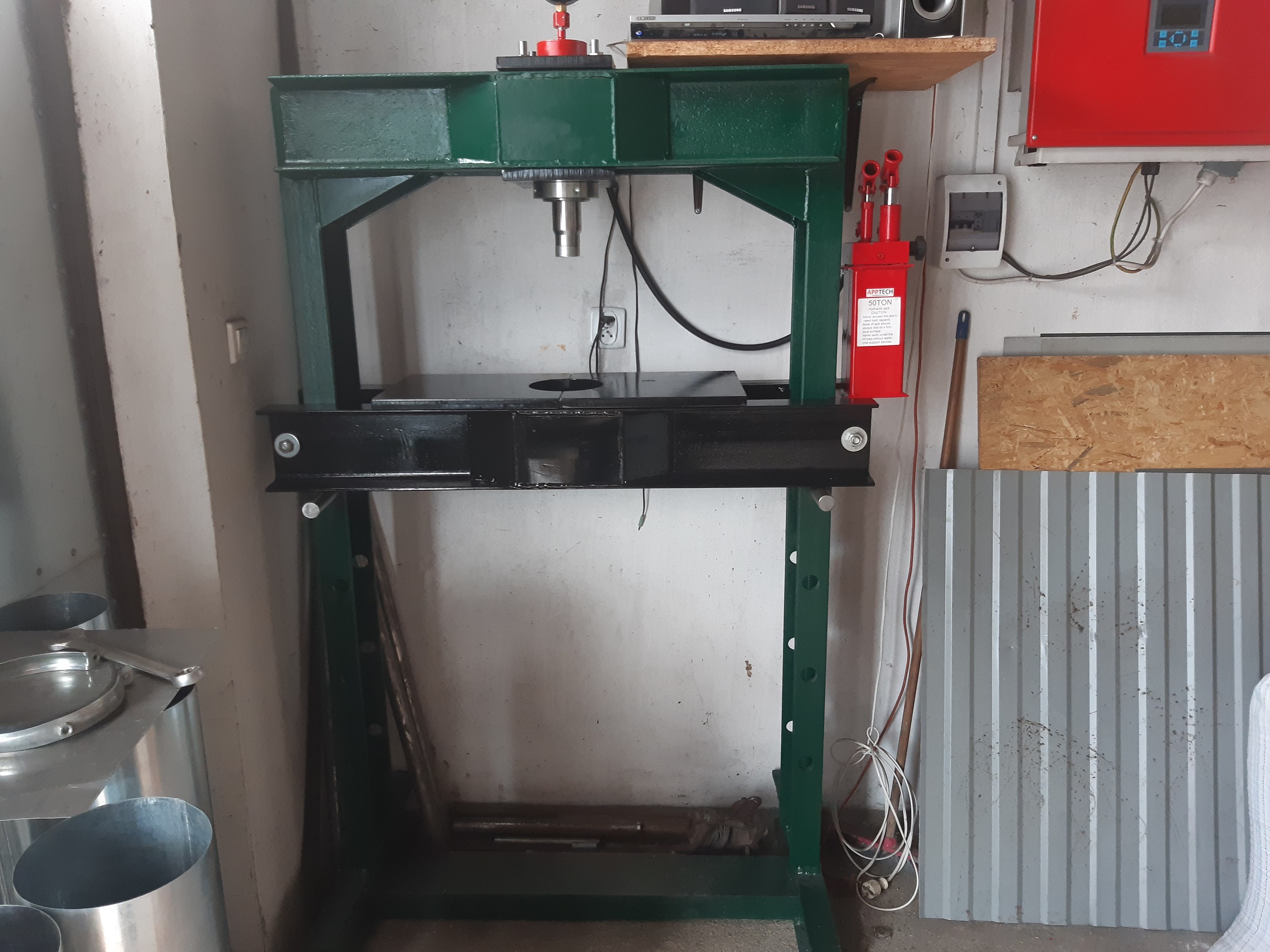

Prasa niemalże ukończona ale po kolei.

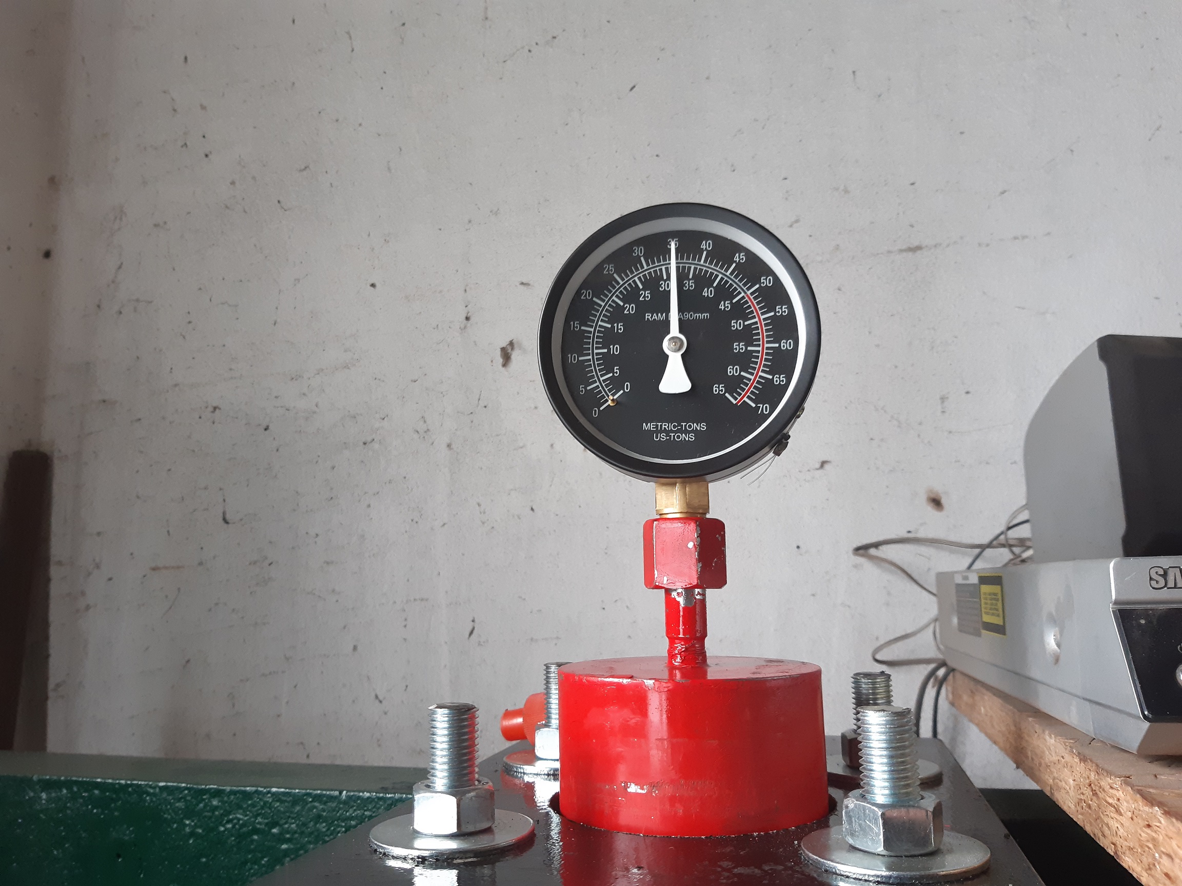

Chiński zestaw z allegro o nacisku 30T. W pompie pełno wiórów podobnie jak w zbiorniku oleju. Chyba z wszystkich połączeń był wyciek oleju. Siłownik w miejsce dławicy nie jest w żaden sposób prowadzony, pracuje w stalowej nakrętce z luzem pomiędzy dławicą a tłokiem na poziomie około 0.3-0.4mm więc porażka. Z czasem roztocze tą dławicę i wstawię brązową tuleję. Po poprawce udało się na przedłużce 0.5m wyciągnąć niemalże 35T także nie jest źle.
Konstrukcja daje radę. Przy 30T najbardziej odkształca się górna belka oraz płyta podporowa siłownik. Ja płyty wykonałem z 20mm blachy i przy wyżej wymienionym nacisku się poddała przybierając kształt banana. Muszę zorganizować drugą płytę 10mm i górną 20mm przerzucić na dół co da łącznie 40mm podparcia dla siłownika.
