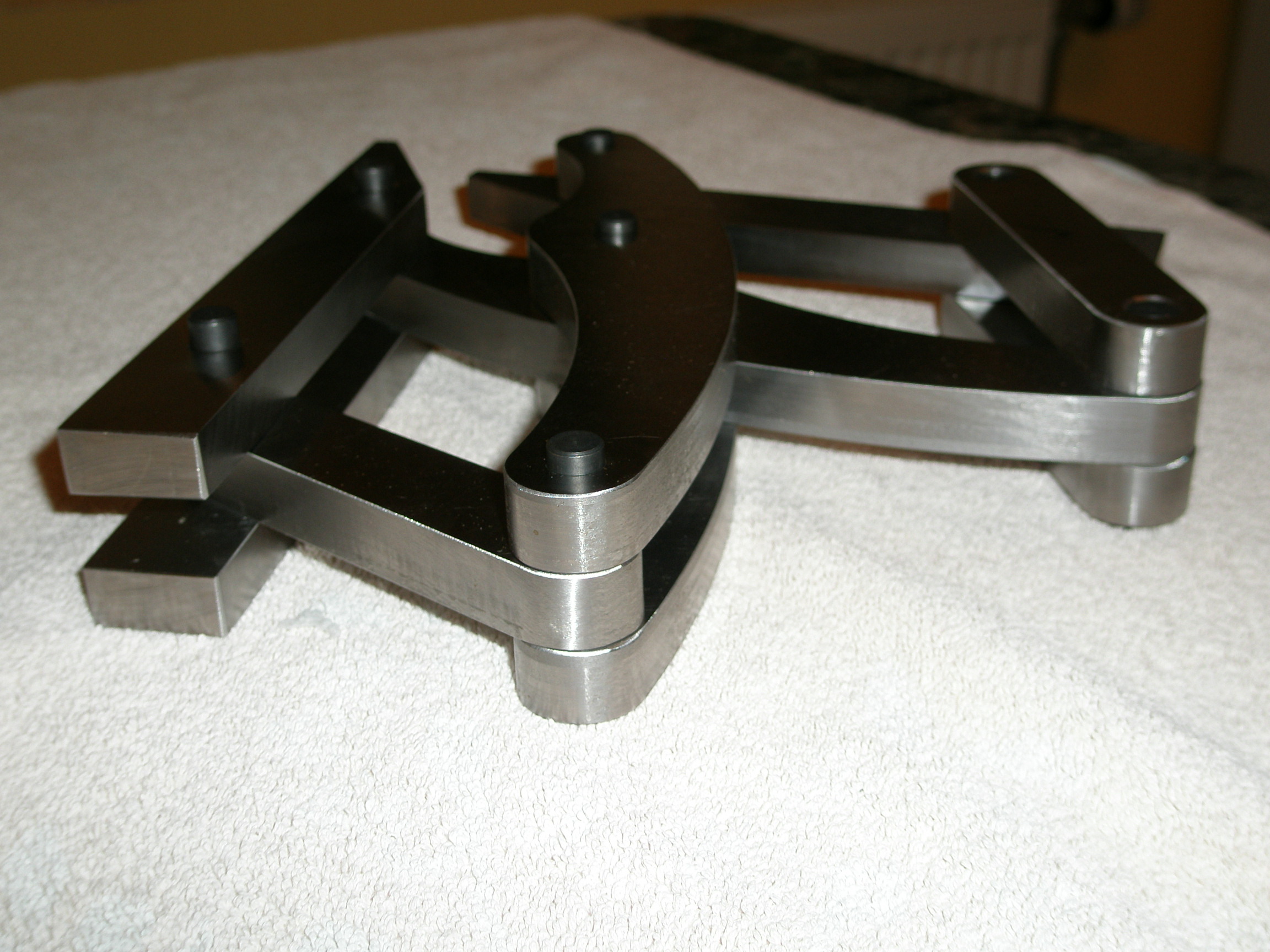

Mam zamiar zbudowaćna własne potrzeby zaginarkę do blach - długości 6,5 m.
blachy cienkie stalowe i aluminiowe. Aby zrealizować taką długość potrzebny jest mechanizm podnoszenia belki.
Belka gnąca nie może jak w tradycyjnej zaginarce obracać się na "zawiasach" gdyż długość jej jest zbyt duża co za tym idzie jej ugięcie.
Rozwiązanie jakie chcę zastosować ma Mazanek w swych maszynach - nigdzie jednak nie mogę znaleźć zdjęc poglądowych czy rysunków.
Może ktoś pomoże.

o coś takiego chodzi?Obrazek

sdb, SDB tak dokładnie o to - więc mam pytanie do Ciebie - gdzie kupowałeś - ew gdzie robiłeś -kosz szt?
sdb
Posty: 35
Rejestracja: 04 gru 2010, 20:34
Post napisał: sdb » 16 lis 2012, 21:35
Mechanizm robiłem sam. Kosztów nie liczyłem. Zaginarka o długości roboczej 6000 mm, to prawdziwe wyzwanie. Życzę powodzenia.

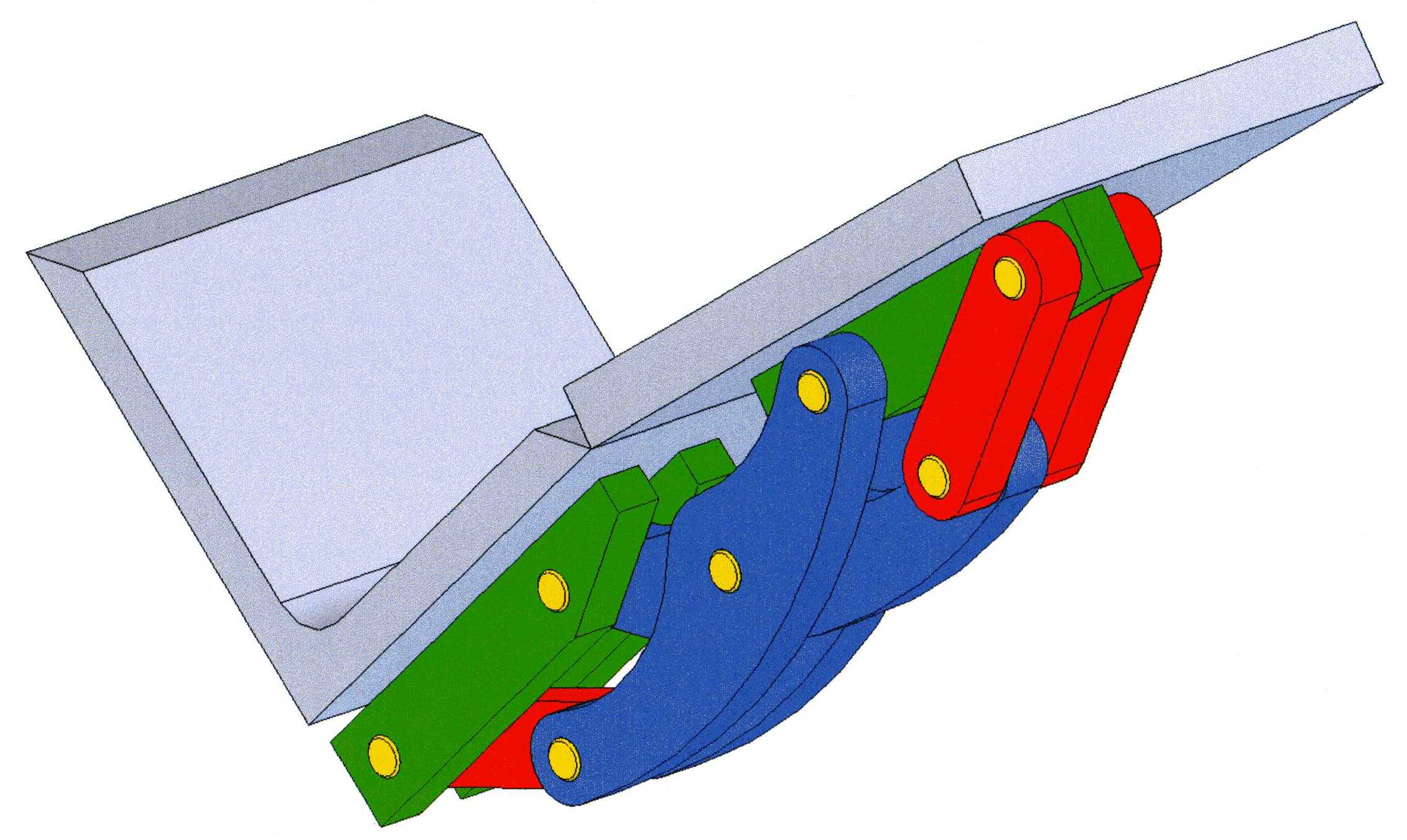

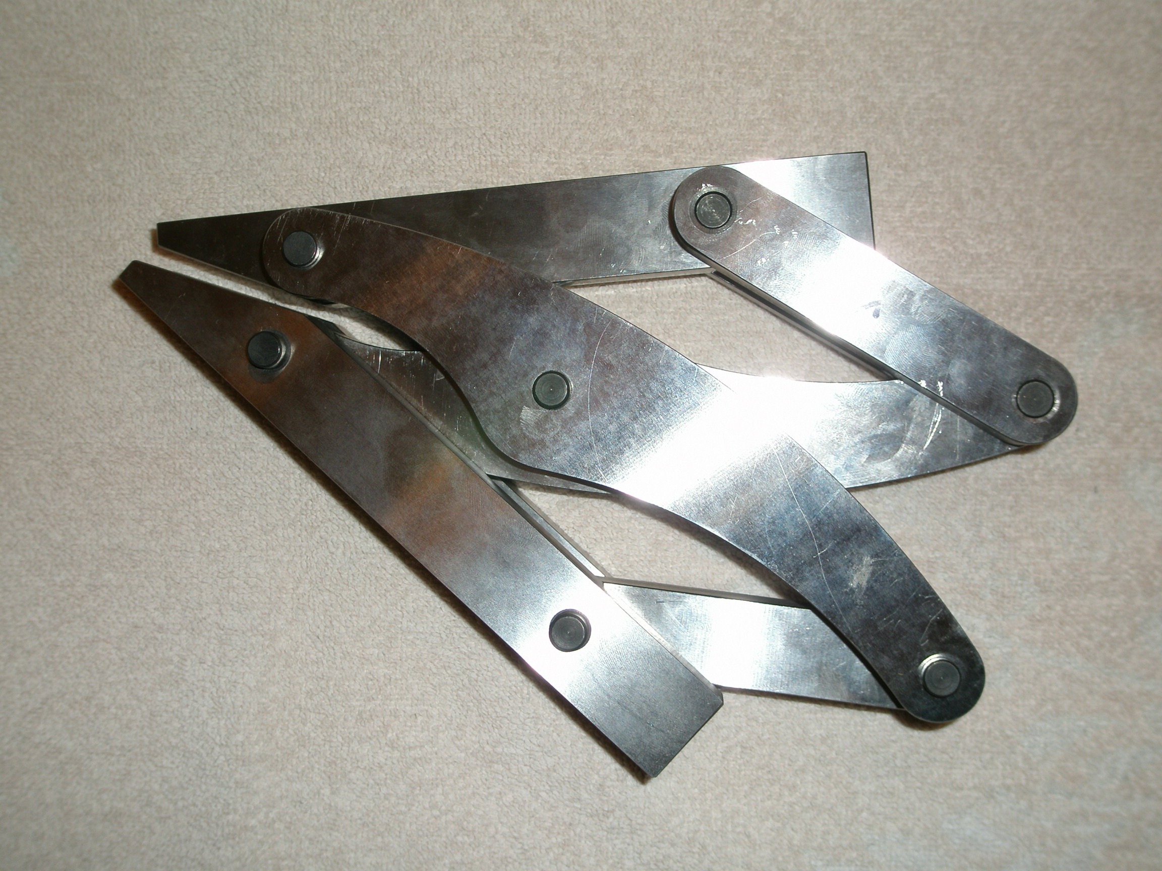

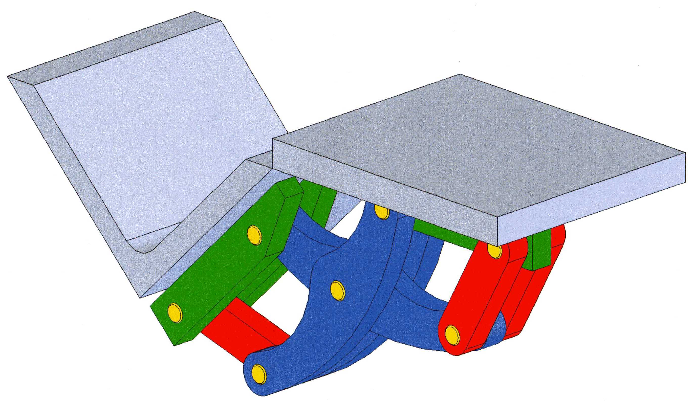

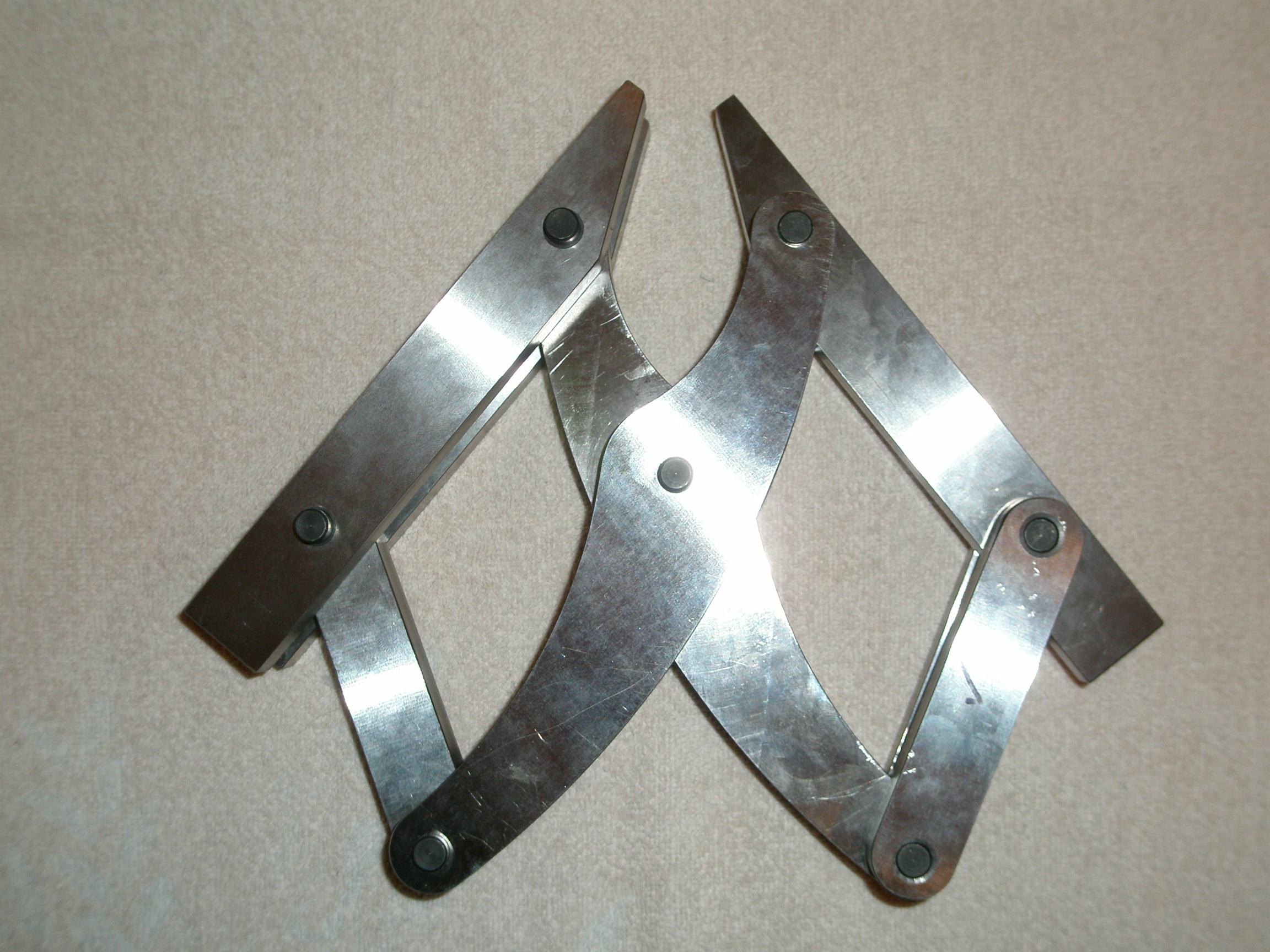

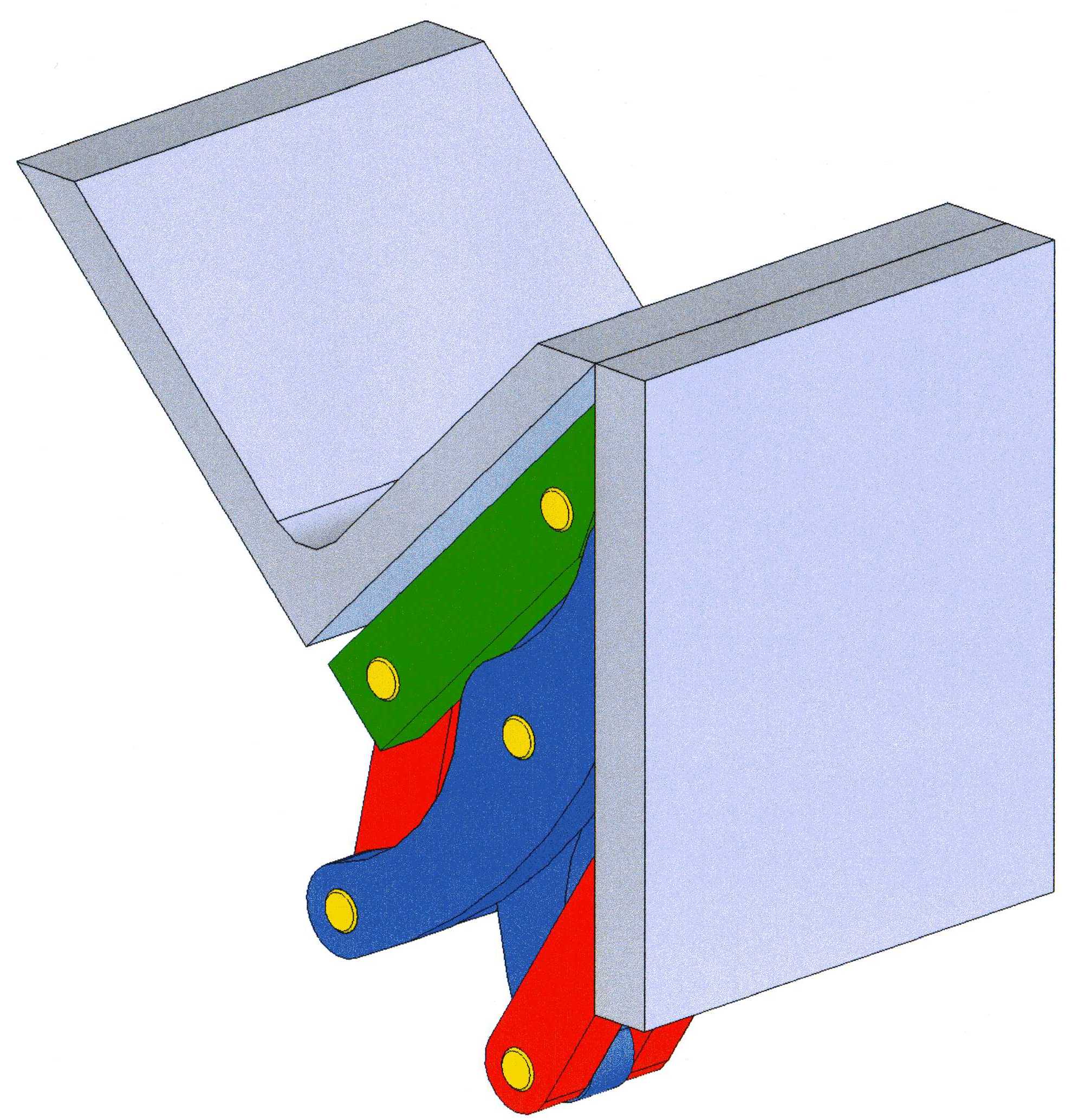

Panowie - jak nazywa się taki zawias jak kolega SDB pokazał? Jak się taki projektuje?
Jest robota - jest pinonc :wink:
sdb
Posty: 35
Post napisał: sdb » 31 lip 2017, 21:55
Ja ten mechanizm nazwałem jako wieloczłonowy, jednak czy to profesjonalne nazewnictwo tego nie wiem. Natomiast wiem jak go narysować, krótko mówiąc, a raczej pisząc, geometria wykreślna w czystej postaci. Inspiracją do zaprojektowania i zbudowania takiego mechanizmu był artykuł dr inż. Domańskiego z Uniwersytetu Warmińsko-Mazurskiego. Niestety nie pamiętam tytułu publikacji, bo rzecz się działa kilkanaście lat temu. Zagadnienie interesowało mnie tylko i wyłącznie od strony teoretycznej, a wykonany mechanizm nigdy nie został wykorzystany przy budowie jakiegokolwiek urządzenia. Chociaż z tego co widzę w Internecie wielu producentów zaginarek krawędziowych stosuje podobne rozwiązania. W Polsce prekursorem zastosowania takiego "zawiasu" była firma Mazanek.
Pozdrawiam sdb
