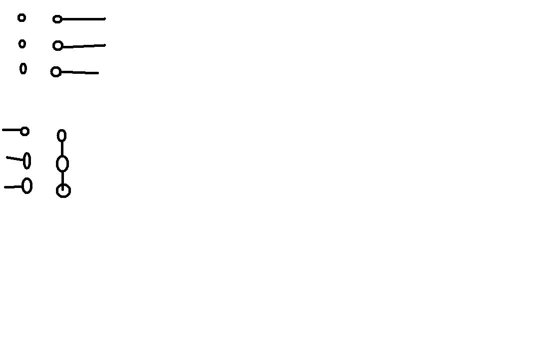

Witam. Czy któryś z szanownych kolegów mógłby mi podać symbol tego przełącznika obrotów i czy istnieje szans ago dokupić. Problem polega na tym, że po przełączeniu na wolne obroty silnik wyje i po chwili wyrzuca termik. Silnik mierzony induktorem wydaje się być dobry.

Post napisał: BYDGOST » 29 sty 2012, 00:03
Mam akurat na wierzchy wymontowany. Mogę jutro sprawdzić, ale to może jakiś bułgarski. Trzeba zastosować jakiś dostępny w handlu np. przełącznik Dahlander’a dwubiegowy ŁK 16R 4.8390 produkcji Spamel. Tu jest katalog
http://www.spamel.com.pl/Print/PDF/Info ... laczen.pdf
Sprawdziłem dziś i na tym moim nie ma żadnych oznaczeń.

Post napisał: Mariuszczs » 30 sty 2012, 17:45
silnik dwubiegowy ? wyje bo jest źle podłączony. Prądu chapie jak szalony. Już dobrze nie pamiętam ale bawiłem się takim silnikiem to jeden bieg podłączasz tylko 3 zaciski a pozostałe 3 wolne. Drugi bieg to te wolne do faz a tamte 3 łączysz razem.
[ Dodano: 2012-01-30, 17:49 ]
tu masz profesjonalny rysunek :mrgreen: , ale tylko do prób bo nie jestem 100% pewien:
