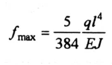

Jeśli autor posta chciałby sobie policzyć ugięcie belki porównując swój profil dla stali i dla drewna to przyjmując belkę swobodnie podpartą z obciążeniem ciągłym (myślę, że takie są najczęstsze w konstrukcjach budowlanych, choć budownictwo to nie moja branża) można skorzystać ze wzoru:
gdzie:
- q [N/m] - obciążenie ciągłe
- L - długość belki
- E - moduł Younga (dla stali 210 GPa, dla drewna można przyjąć 11 GPa, choć jest ortotropowe)
- I - moment bezwładności - dla przekroju prostokątnego b(h^3)/12 (b - szerokość, h - wysokość przekroju)
Z kolei maksymalne naprężenia dla takiej belki możesz policzyć ze wzoru:
σ=Mg_max/Wz
gdzie:
- Mg_max = q*(L^2)/8
- Wz dla przekroju prostokątnego: b(h^2)/6
gdzie:
- L - długość belki
σ=Mg_max/Wz
gdzie:
