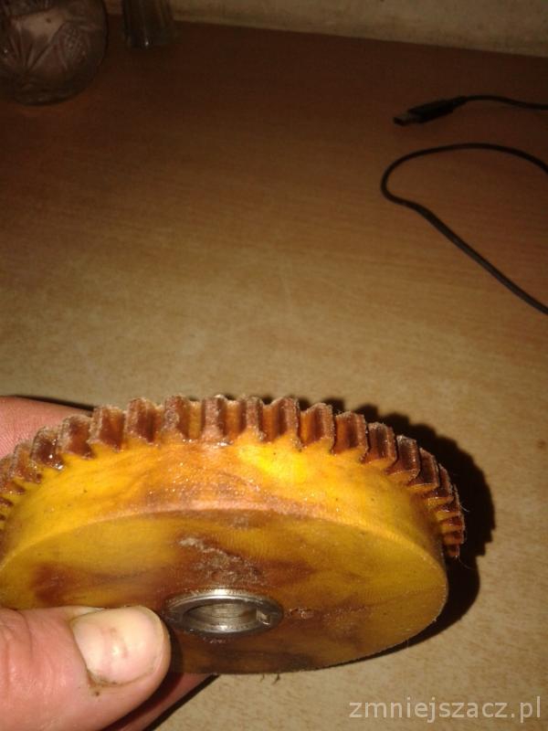

Witam mam problem z napędem pompy oleju wrzeciennika we frezarce FWC 25.A mianowicie stare koło zębate tekstolitowe z=48,m2,szerokość koła 20mm miało uszkodzone zęby dorobiłem nowe i po montażu we frezarce koło aby pracowało musiałem stoczyć zęby do szerokości 8mm żeby nie zazębiało się z kołem zębatym zamontowanym wyżej które ma moduł 2,25 ale pompa pompuje olej przy lewych obrotach a to koło o module 2 daje jej prawe obroty natomiast zazębienie pompy z kołem o module 2,25 jest niemożliwe nawet po dorobieniu koła do pompy o module 2,25 bo to koło dolne o module 2 sięga szerokością koła górnego. Nie mam pojęcia czy pompa jest zła czy co? próbowałem wstawić foty ale mi nie idzie nie wiem jak.

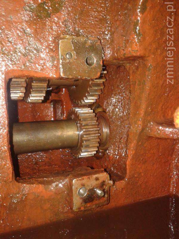

No u mnie tak jestObrazek
[ Dodano: 2016-02-21, 19:14 ]

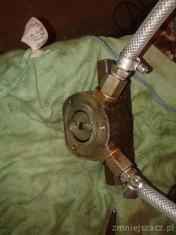

Taką mam pompęObrazek
[ Dodano: 2016-02-21, 19:16 ]
A tak musiałem zatoczyć koło zębateObrazek

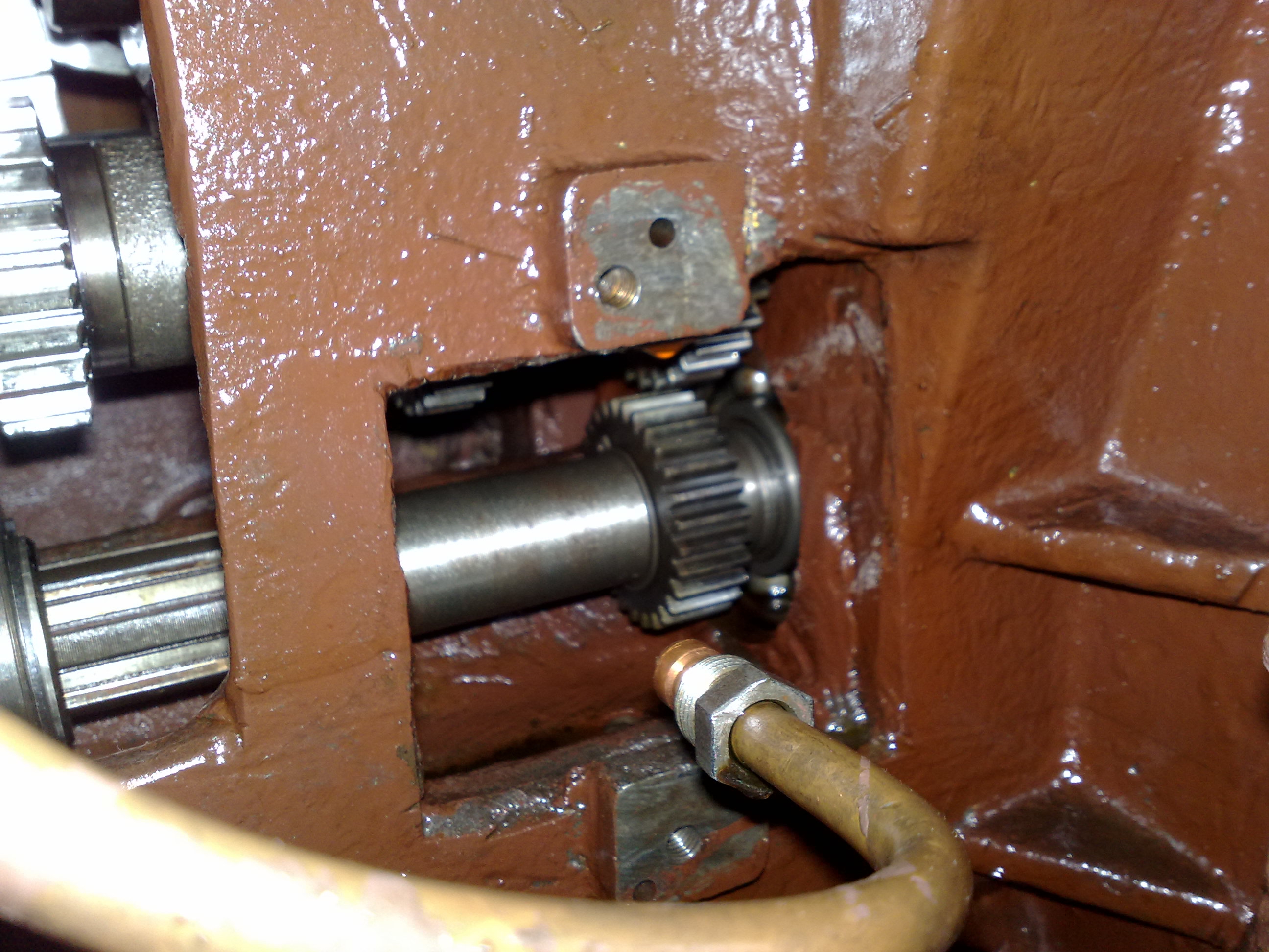

Jeszcze jedna fota z frezarkiObrazek

Moja pompa jest inna, a ta na zdjęciu nie jest orginalna?

A widzisz i tu problem dzieki bardzo

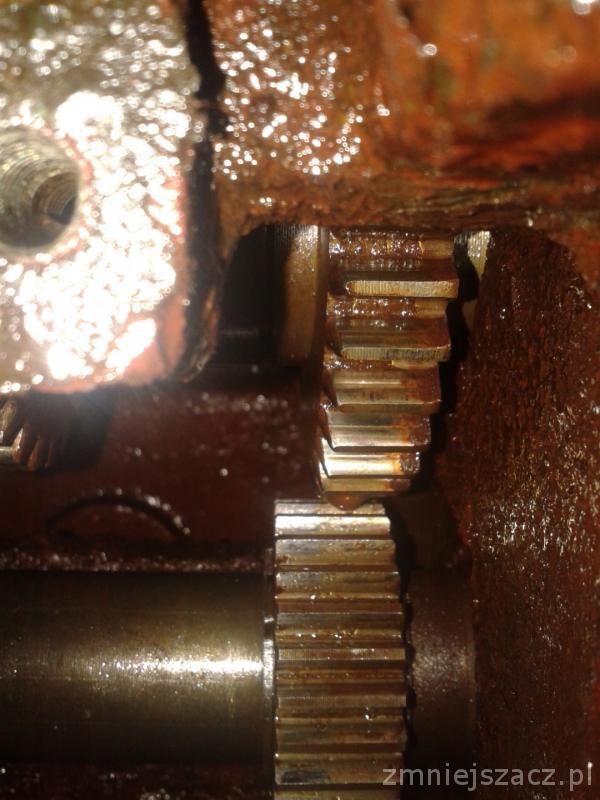

A te koła zębate terz tak ci się zachodząObrazek
Piotr
pioterek
Posty: 1724
Post napisał: pioterek » 21 lut 2016, 20:19
Koła zębate wyglądają tak samo, ale myślę, że by trzeba zmienić umocowanie pompy tak by była niżej ( dospawać płaskownik i powiercić otwory w innych miejscach ) i wtedy nie będzie już haczyć o górne koło zębate. W bok też by trzeba.

No no ale muszę pompę założyć oryginalną bo jak włączę frezarkę na prawe obroty patrząc od strony wrzeciona jak w większości prac to pompa kręci się w tak że nie pompuje oleju

Ja jak kiedyś naprawiałem frezarkę jarocińską (nie pamiętam dokładnie modelu fwc czy fwd chyba jakoś tak) to tam oryginalnie pompka oleju była z takimi zaworkami kulkowymi tak aby mogła pompować na prawych jak i na lewych obrotach. A ta pompka to chyba nie jest oryginalna od tej maszyny ?

Witam temat stary ale jak ta pompa ma byc poskladana? W srodku są 2 tryba , 2 kulki i 2 sprezynki i nie da sie zrobic żeby działała na lewych jaki na prawych obrotach. Chyba czegoś brakuje albo ja to źle składam.
