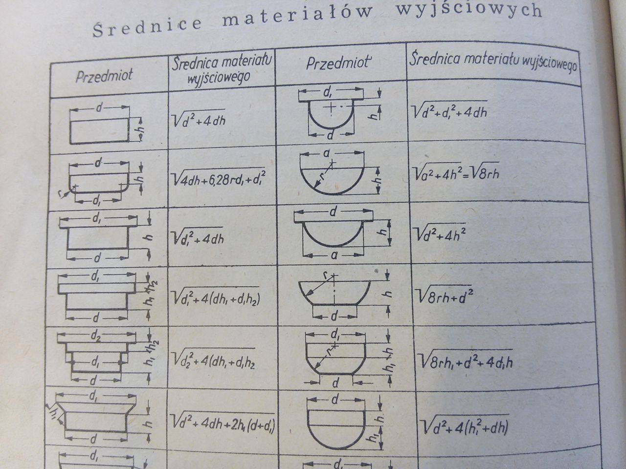

w pracy mam schowana w biurku stara ksiazke o tlocznictwie. przegladalem ja kilka razy i zdaje mi sie ze napotkalem tam odpowiedni dzial, gdzie byly takowe wzory. w poniedzialek zajrze do niej jeszcze raz, sprawdze i zrobie ci zdjecia i dam namiary na ta ksiazke :)

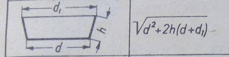

według mnie dla ciebie bedzie odpowiedni wzor:
jako "d" podstawic odpowiednio mała średnice np.1 albo nawet 0
[ Dodano: 2016-03-07, 18:29 ]
średnica 100 wysokość 12 wymiar "h" wychodzi mi 51.420
przy średnicy "d" przyjetej jako 0 (czubek stożka)
po moim liczeniu rozwiniecie ma: 104,326
