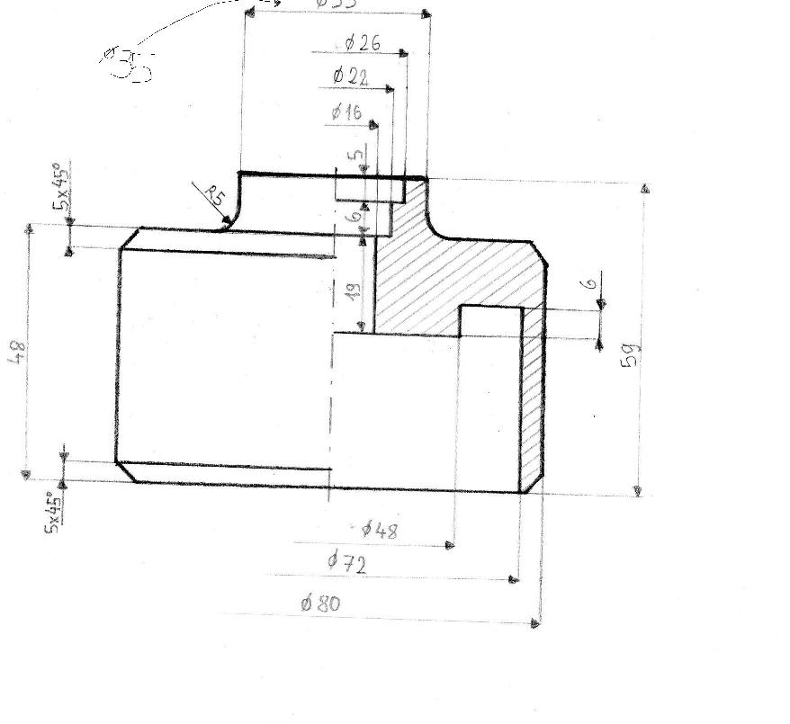

Ogólnie dobrze, ale:
- wym. 19 - niedobrze, zwymiaruj tę krawędź od podstawy (to będzie 29);
- wym. 6 (rowek) - podaj głębokość od podstawy;
- wym 5 i 6 (podtoczenie) - wyciągnij te wymiary na prawą stronę (ale zrób 5 i 11), nie szkodzi, że linia wymiarowa pokryje się z krawędzią przedmiotu;
to tyle, chyba że jeszcze inni koledzy coś wypatrzą.
